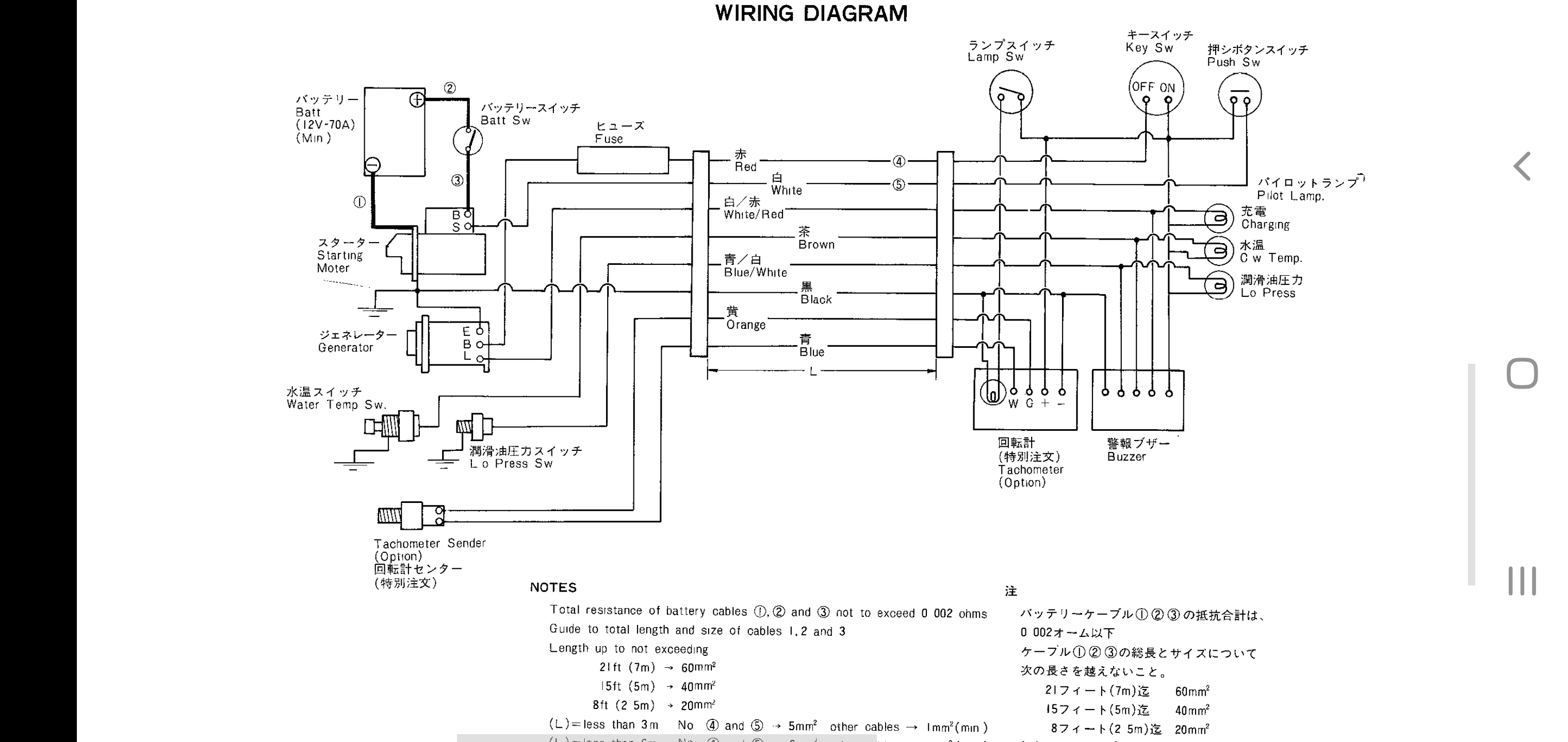

Officieel word het contactslotje door een draad vanaf de startmotor gevoed. Afgezekerd met 10ampere (op het kleppendeksel) maar dat systeem is al overbrugt. Dat vind ik ook niet betrouwbaar want de bedrading is al meer dan 40 jaar pud.
Deze motoren doen het gewoon als je er een accu op de startmotor en massa aansluit.
Er moet alleen nog een zwevende zekering voor de contactslot voeding.
Let op het laatste schema klopt niet want er gaat natuurlijk een draad van B (B+) van dynamo naar startmotor.

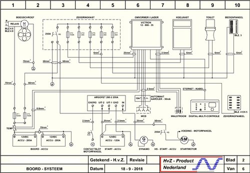

Is onderstaand schema goed gemaakt?
Persoonlijk vind ik het een beetje een vreemd schema als ik zeggen mag.

Zo zit een auto ook bedraad. Het gaat om of het goed zit. Niet dat ik gekke dingen maak die niet werken kf de boel afbrand.

Als jij kan zien of het goed zit, (op je eerst geplaatste schema) ik vind het knap.
Dat is geen schema natuurlijk en als ze dat in de auto industrie ook zo zouden doen hoef ik geen auto meer.
Dat schema van die Yanmar klopt dan wel weer met wat ze in de auto industrie doen.

Volgens mij is dat al een paar keer gezegd. Nog een keer dan:
Nee, je schema is niet goed door flinke onduidelijkheden in je schema. En dan heb ik het niet over tekenregels of volgordes. Ik bedoel dat dus nergens op het schema nummers bij staan. Een dynamo heeft vaak een D en een B en een massa aansluiting. De aansluitpennen van een relais zekering kasten hebben ook nummers. Elke zekering heeft een functionaliteit. Elke draad heeft ook een kleur en/of nummer.
Door het ontbreken van deze informatie is het erg lastig om een schema te gaan begrijpen. Laat staan fouten er in te vinden. Als je dit zo geeft aan een instalateur dan heb je kans dat de koelkast aangaat als je de toeter bedient.
Dus echt kijken of het goed is is lastig. Daarom is het dus eigenlijk gewoon fout. Waar echt iets raars zit, is dat symbool van dat contactslot met dat relais erbij getekend.
Daarom zei ik dat je het beste het originele schema kunt aanhouden en die extra accu met extra nieuwe verbruikers het beste helemaal als een apparate schakeling kunt beschouwen. En van je oude schakeling gewoon de bedrading vervangen voor nieuw van de dezelfde kleuren en het defect schakelmateriaal zoals het contactslot ook vervangen door een nieuwe.

Zelf houd ik het liever bij de omschrijving "knudde" - het is misschien niet fout, maar bruikbaar is het zeker niet.

Het moet Yanmar zijn.
Dat is het schema van de Yanmar motor, dat is een merk.

Ik kan elke schema lezen wat ik wil al tekent mijn kind het. Kwestie van inzet en van lijnen volgen. Waar komt het vandaan en waar gaat het heen.
Het is voor mijzelf om het aan te sluiten. Ik ga niet 2x 6 streepjes maken om een accu te tekenen. Er staat heel groot accu op. Zo staan ze in de boot als ik er op kijk dus dit is voor mij handig. Een dynamo heeft massa en B+ de d+ gaat via het originele schema waar ik niet aan kom.
Zoals het nu zit kan het niet blijven want 1 massa van de startaccu gaat naar het motorblok en die van de andere accu naar de instrumenten en koelkast etc. Hoe word die accu dus geladen? Via de instrumenten en koelkast etc.
De plussen zitten allebei apart op 2 hoodschakelaars en op de accu zijn ze weer doorverbonden met de dynamo draad.
Het originele motor gedeelte blijft zoals het is. Dat zie je ook niet in mijn schema terug en ik heb ook niet gezegd dat ik dat verander. Het enige wat ik misschien verander, maar volgens mij is dat al gedaan is voedingsdraad naar de contactslot. Want ik wil dat hij altijd en perfect de startmotor aanstuurd.
Het symbool in de de contactslot (rondje is gewoon een 2 standen schakelaar.) Deze stuurt een relais aan.
Het nieuwe contactslot mag 90watt hebben dus daar ga ik niet 6 zekering met misschien wel 20 ampere aan hangen.

Het belangrijkste is dat je streeft naar een schema dat voor eenieder leesbaar is, niet alleen voor jezelf. Daarom is het naleven van gewoontes en conventies belangrijk - welke software er ook wordt gebruikt.
Verder blijf ik kritisch op de verbinding tussen de beide accu's: in uw kliede schets staat er daarvoor enkel een Cyrix-apparaat getekend, voor mij horen daar toch echt zekeringen bij. Nix zo logisch als de Cyrix vlak bij de zekeringenkast te zetten, en dan een draad naar een zekering van elke kant. Maar er zijn zeker andere mogelijkheden, ook.
Klopt. Dit is de enige verbinding tussen de accus. Er komt nog een 120Ampere zekering op maar die moet ik nog halen. Het is alleen om te laden. Zodra de laadspanning weg is gaat het relais open en is het gescheiden.

Doe maar TWEE zekeringen, eentje van elke kant.
En zet die zo dicht bij hun batterij als maar enigszins mogelijk is.
Of wadachie dat er gebeurt, met het opzet uit uw prentje, als de draad van de startbatterij naar de Cyrix ergens doorschuurt tegen de massa? "Schat, hebben we nog iets om te barbecuen?" of zo?
En waarom een 120A zekering als er toch maar 35 amp kan vloeien? Zeker stellen dat het lang genoeg duurt vooraleer de zekering eruit gaat, misschien? Zodat er toch nog enige kans is op een opwindend vuurwerkje???

Overigens is het verwarrend tekenen u goed voorgedaan geweest
Teken nu die startbatterij eens gespiegeld, dan komen de twee minpolen netjes en vlotjes bij elkaar uit. Om maar dat te noemen.
En nee, dat wil men nu juist niet. De startbatterij is om te starten, de woonbatterij is voor de rest. Als de ene met de andere moet meetrappen dan kun je net zo goed een enkele dikkere batterij steken.
