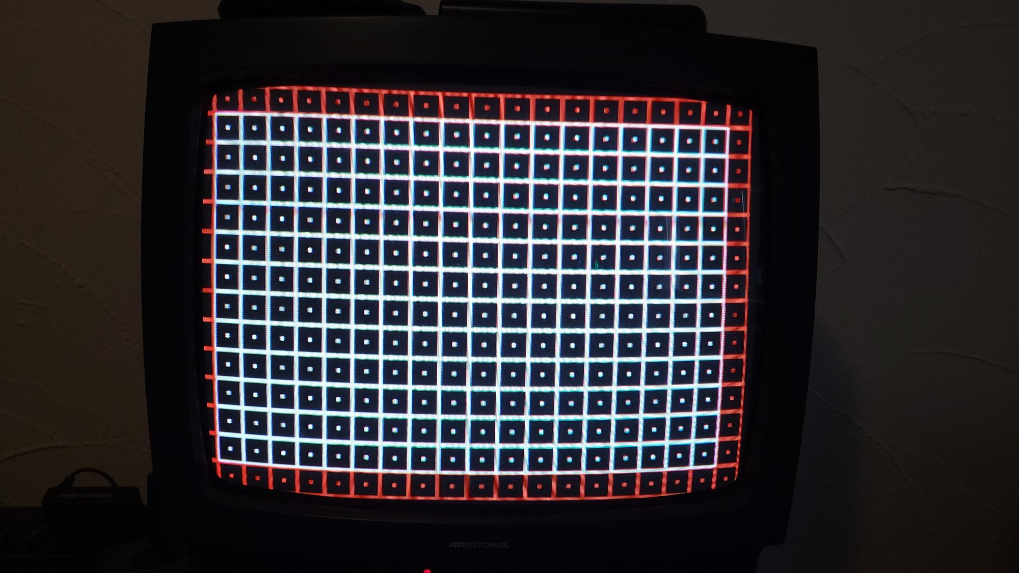

Yo,
de geometrie van mijn TV klopt niet helemaal; het beeld is naar links verschoven en er is ruimte over boven en beneden. Ik heb alleen helemaal geen idee hoe ik het service menu in kan komen om het bij te stellen.
Ik heb de code "062596" gevolgd door de menu knop ook al geprobeerd.
Ik weet niet wat het modelnummer van de TV is, maar ik heb dezelfde(?) TV online gevonden onder het modelnummer "Aristona 51TA1472/03".
Weet iemand hoe ik het service menu in kan komen?
Ik vraag me af dat via het service menu moet. Ik zou denk ik aan de achterzijde een potmetertje zoeken om e.e.a. bij te stellen.
Ik zie niet iets op de achterkant van de TV. Ik weet niet of het wel handig is voor mij om dit ding open te maken, want ik heb daar geen ervaring mee.

Lijkt er op dat de horizontale sync iets te vroeg start gezien dat testpatroon. Maar dat kan ook net zo goed een afwijking van die patroongenerator zijn. Het is dus ook even de vraag waar je dat testpatroon vandaan haalt.
De geo voor dit soort tv is trouwens best wel pretty perfect. Ik heb wel CRT tv's en dan vooral die met inline beeldbuizen met veel ergere afwijkingen gezien.
Deze minimale afwijking kan dan i.d.d. ook nog veroorzaakt worden door VCR-correctie gedoe.

Het starten van de raster oscillator lijkt gewoon te laat te beginnen. En dat moet je dan zoeken in het synchronisatie deel. Als dat echter fout is zou je ook nog andere problemen hebben. Dus beter ook hier van af blijven.
Naar alle waarschijnlijkheid heeft Testman het bij het juiste eind. De raster synchronisatie pulsen die onderdeel uitmaakte van het composiet video signaal bevatten nogal wat hoge frequenties. Die hogere ferquenties kwamen niet helemaal goed door de filters heen. Het signaal was daardoor gewoon te laat. Men had hiervoor in de TV vaak een special kanaal beschikbaar dat bij inschakelen ook iets in de filters aanpaste. Dat was speciaal gedaan om een spelcomputer of videorecorder te kunnen aansluiten. Vaak was dat kanaal acht van de TV. Dan moet je dus de TV met kanaal acht afstemmen op de frequentie van de modulator. En dan zou je probleem weg zijn.

Overigens heb je bij een beeldbuis underscan en overscan: een klein gedeelte van het beeld valt buiten het zichtbare deel van de buis, een reden dat professionele videocamera's, ook de Full-HD varianten (en volgens mij doet m'n modernere camera (4K) dat ook) vaak nog altijd een 'safety' aan boord hebben om daar rekening mee te houden. In de zoeker of op het LCD van de camera wordt dan een (ik geloof) 95 % omlijning op het beeld geplaatst, waardoor links, rechts, boven en onder een klein gedeelte van het beeld niet in die safety valt.
Áls, met grote nadruk op als, je je materiaal op een beeldbuis zou willen tonen en je wil voorkomen dat iets buiten beeld valt, moet je dus zorgen dat wat je filmt binnen die 95% safety blijft.
Ik gok dan ook dat die rode rand de underscan/overscan grens aangeeft. Ergo: zelfs als je het beeld weer correct zou centreren, is het normaal dat het beeld in de hoeken gedeeltelijk buiten de zichtbare grenzen valt.

Op 18 mei 2023 23:21:18 schreef rob040:
Als het typenummer klopt, dan zitten er op de print potmetertjes om het in te stellen, zie het plaatje:
[bijlage]Even openmaken dus en kijken of het overeenkomt.
Oké, ik heb vandaag de TV opengemaakt samen met iemand die er meer ervaring mee heeft. De potmetertjes waren inderdaad volgens het plaatje aanwezig. De geometrie is dus aangepast.
Het beeld is wat meer naar rechts verschoven en de verticale beeldgrootte is aangepast, dus de balken zijn weg.
Misschien heb ik alleen een beetje overdreven met de verticale beeldgrootte, want het beeld lijkt een klein beetje uitgerekt en de hoeken zijn wat af gesneden.
Vgm wordt dit een keuze tussen kleine balken boven en beneden of een beeldverhouding die een beetje smerig is. Epic.
Vergeleken met hoe het beeld er eerst uit zag ben ik alleen wel tevreden. Misschien haal ik later de verticale grootte een tikkie naar beneden.
