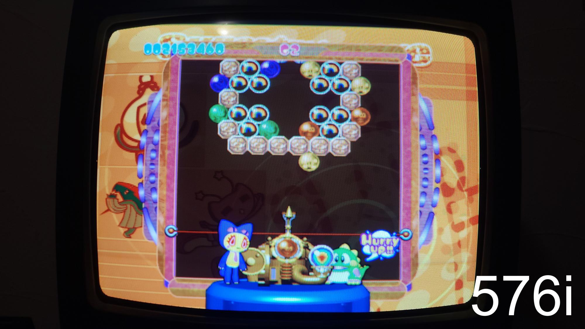

Op 18 mei 2023 23:11:04 schreef xX_B00bB0$$123_Xx:
Ik weet niet of het wel handig is voor mij om dit ding open te maken, want ik heb daar geen ervaring mee.
Dat is dan misschien het enige juiste antwoord, ook al verhelpt dat je probleem niet
Dit soort zaken afstellen vereist het nodige gereedschap en kennis, dus als je dit nog nooit gedaan hebt zou ik er ook niet aan beginnen vanwege het risico op kapot repareren.
Overigens heb je bij een beeldbuis underscan en overscan: een klein gedeelte van het beeld valt buiten het zichtbare deel van de buis, een reden dat professionele videocamera's, ook de Full-HD varianten (en volgens mij doet m'n modernere camera (4K) dat ook) vaak nog altijd een 'safety' aan boord hebben om daar rekening mee te houden. In de zoeker of op het LCD van de camera wordt dan een (ik geloof) 95 % omlijning op het beeld geplaatst, waardoor links, rechts, boven en onder een klein gedeelte van het beeld niet in die safety valt.
Áls, met grote nadruk op als, je je materiaal op een beeldbuis zou willen tonen en je wil voorkomen dat iets buiten beeld valt, moet je dus zorgen dat wat je filmt binnen die 95% safety blijft.
Ik gok dan ook dat die rode rand de underscan/overscan grens aangeeft. Ergo: zelfs als je het beeld weer correct zou centreren, is het normaal dat het beeld in de hoeken gedeeltelijk buiten de zichtbare grenzen valt.
@ anderen over beeldbuizen versus LCD's: mijn ervaring is vooral dat beeldbuizen veel minder kieskeurig zijn wanneer ze 'rare' videosignalen aangeboden krijgen. Mijn AG-Neovo RX-24 heeft weliswaar video-aansluitingen, maar pikt de Atari 260ST echt niet (ja, in monochroom en in z'n originele resolutie, waardoor je naar een raar klein plaatje op een verder zwart scherm zit te kijken).
M'n beeldbuisje uit 1999 of zo heeft er echter geen enkel probleem mee.

Op 18 mei 2023 23:21:18 schreef rob040:
Als het typenummer klopt, dan zitten er op de print potmetertjes om het in te stellen, zie het plaatje:
[bijlage]Even openmaken dus en kijken of het overeenkomt.
Oké, ik heb vandaag de TV opengemaakt samen met iemand die er meer ervaring mee heeft. De potmetertjes waren inderdaad volgens het plaatje aanwezig. De geometrie is dus aangepast.
Het beeld is wat meer naar rechts verschoven en de verticale beeldgrootte is aangepast, dus de balken zijn weg.
Misschien heb ik alleen een beetje overdreven met de verticale beeldgrootte, want het beeld lijkt een klein beetje uitgerekt en de hoeken zijn wat af gesneden.
Vgm wordt dit een keuze tussen kleine balken boven en beneden of een beeldverhouding die een beetje smerig is. Epic.
Vergeleken met hoe het beeld er eerst uit zag ben ik alleen wel tevreden. Misschien haal ik later de verticale grootte een tikkie naar beneden.
