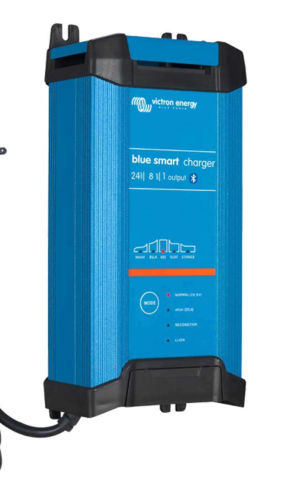

Topfabrikant, en de laders worden over de hele wereld verkocht!

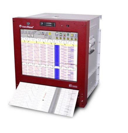

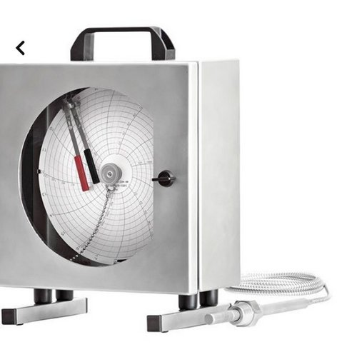

Dat is helemaal niet niet moeilijk. Dat soort van apparatuur bestaat al vele jaren.
In vroeger tijden waren dit soort van dingen gebruikelijk:
Er stonden meethuizen vol met dit soort apparaten. En een hele afdeling mensen om de stapel geproduceerd papier te verwerken.

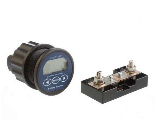

En ik heb zelf een soort van dingetje op basis van een arduino gebouwd om inderdaad de accuspanning te monitoren van de accu's van een meetapparaat (zelf ook weer een logger) dat op een onmogelijke plaats gedurende lagere tijd zijn werk moest doen. De accu's haalde de tijdspanne niet. Met de logger hebben we uit eindelijk de oorzaak gevonden. Te hoge omgevingstemperatuur en te snel oxiderende contacten.
Echt moeilijk was dit niet.
Maar je kunt het ook gewoon kopen hoor.
Deze bijvoorbeeld:
https://www.mobilenergy.nl/e-xpert-pro-hv-accu-monitor
Maar zelf zoeken is toch ook geen probleem?
https://www.google.com/search?q=accu+spannings+logger&tbm=isch&ved=2ah…
Hiermee kun je na de boem zien wat er gebeurt is. Met de al genoemde over en onderspanningsbeveiligingen, hoofdschakelaars en accuscheiders en het apparaat dat Henk noemt kun je de boem misschien wel voorkomen.
