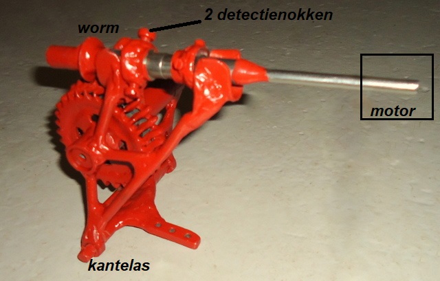

Voor de proefopstelling ga ik nu deze worm- wormwiel combinatie gebruiken.
Te meer omdat ik nu al een heel end ben met de complete rotatie aandrijfopstelling.
De wormas wordt opgesloten in 2 zadels door een grendel in het midden en kan daarmee ook gelift worden om het paneel handmatig te kunnen verdraaien.
Op 1 van de axiale begrenzingen zitten de 2 detectienokken.
Doordat het geheel op een kantelas staat kan ik voorspanning op de staaldraadaandrijving ( wormwielas - pivotring ) houden.

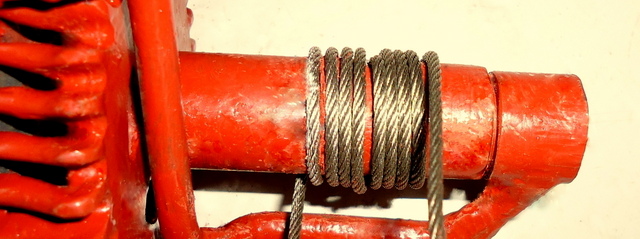

De aandrijfkabel is hier geborgd tegen slippen omdat hij door de wormas heen zit.
6 slagen om de wormas is ruim voldoende om het paneel te roteren.

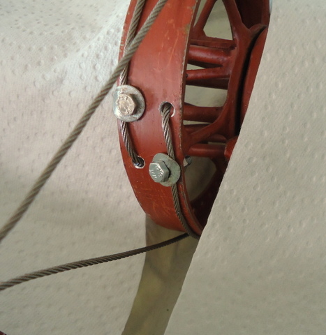

Borging op de aangedreven pivot-ring.
Bij definitieve montage wil ik de boutjes vervangen door clips.
Komen er op de pivot-ring nog 2 randjes zodat de kabel er niet af kan lopen ?

De pivot-ring beweegt niet meer dan ongeveer 90 graden linksom en 90 graden rechtsom. De kabel loopt er niet af.

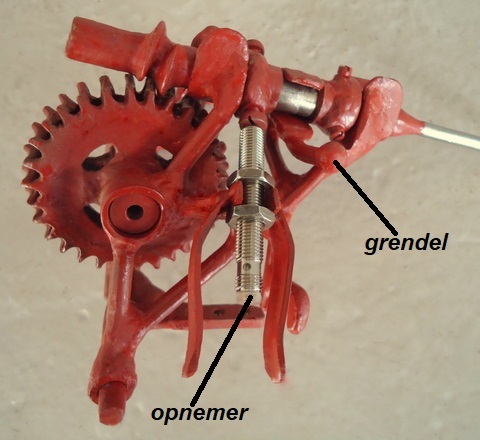

Opnemer en grendel voor het liften van de worm toegevoegd.
Lambiek

Op 19 september 2023 09:30:50 schreef m.bouwer:
Mag dat sleufgat waar de sensor inzit een gewoon gat worden ?
Geen probleem maar kan je zeggen waarom je dat wilt?
De sensor moeren mogen niet zo heel strak aangedraaid worden en nu zou de opnemer er net iets te gemakkelijk uit kunnen komen (als je bijvoorbeeld de kabel aansluit of verwijderd.
