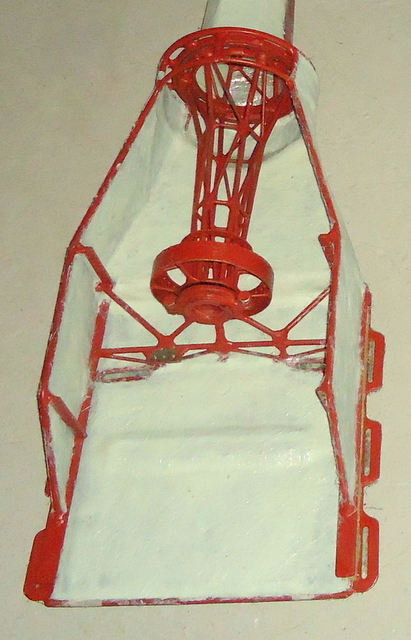

De laatste versie van de constructie vind ik redelijk eenvoudig en licht en opschalen is goed te doen.
Voor de aandrijving van de rotatie had ik een wormwiel en worm in elkaar gelast. Eigenlijk veel te ver gezocht; 3d printen is meer van deze tijd.

De eerste trap van pivot naar aandrijfas moet vooral degelijk en spelingvrij worden.
Dat ga ik nu eerst maken.
Een 3d geprinte worm-wormwiel ( 20 tanden ) zou dan de tweede trap worden.
Womwiel mag ongeveer 60 mm buitendiameter.

Voor een proefopstelling hebben we nu de besturing en een basis van de constructie met pivot en ophanging van het paneel.
Het spitst zich nu toe op een geschikt worm/wormwiel voor de rotatie.
Zo langzamerhand krijg ik een hele verzameling.
Hier is het wormwiel wel 30 tanden maar de diameter is veel te klein.
Met de aandrijving van de wormwielas (diam. 19,8 mm) op de pivot (diam.132 mm)
en deze wormaandrijving ( 1 : 54 ) krijg ik een totale overbrenging van 1 : 360 en daarmee detectie per 1 graad rotatie.
Meer een standaard oplossing: een windwerk 1 : 15
Maar nogal prijzig voor deze kleine zonnevolger.
Wellicht ga ik iemand vinden die een wormwiel kan printen.
Nu wil ik voor de tweede trap van de aandrijving van de rotatie even verder met deze combinatie 1 : 30 (diam. wormwiel 7 cm)

Eigenlijk ben ik aan het maken wat jij beschrijft:
Het motortje drijft de worm en daarmee het wormwiel op as2 aan ( 1 : 30 )
Het wormwiel drijft as2 ( diameter 22 mm )
Op as2 zitten een aantal slagen staaldraad ( 2 mm dik ).
De staaldraad gaat een paar slagen om de ring op de pivot-as ( 132 mm diameter )
De aandrijfverhouding is 1 : 180 en er zitten er 2 nokken op de wormas.
Je hebt dan detectie per graad en daarop is de besturing van MMSoft gebaseerd.

Dat is inderdaad wat ik bedoelde. Alleen zou ik in plaats van het staaldraad een ketting nemen omdat staaldraad nog wel eens wil gaan slippen waardoor de hoek van het paneel niet meer klopt.
Op 15 september 2023 23:05:41 schreef Lambiek:
Met een staaldraad, dat zal wel lekker gaan werken. :)
Waarom niet? Het kan, alleen zou ik dan houten wielen nemen of in ieder geval iets wat zachter is dan het draad zelf. Voor prototype bouw is dit voldoende om de werking aan te tonen.
