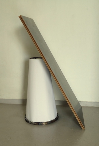

Je zou zo'n construktie kunnen maken.

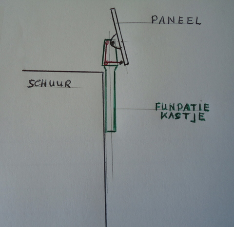

Ik heb ooit dit gemaakt, gebruik dit al 20 jaar denk.
Alle bruikbare poorten komen naar buiten, poort D4, 5, 6 en 7 zijn voor een display en zit op één connector. Poort C1 en 2 zijn de HPWM poorten.
In principe past hier iedere 40 pin controller in die pin compatible is met de 16F887, dus bijvoorbeeld ook een 18F4520.

@ MMSoft,
De vorm en afmetingen van het fundatie kastje zijn nog niet bepaald.
Als ik het dubbelwandig maak en isoleer kan je daar de besturing in bouwen.
Op 6 juni 2023 14:13:06 schreef m.bouwer:
In principe mag dat een gewone kast/kastje zijn. Niet dubbelwandig en niet geïsoleerd.
Bij een goed gekozen kast zorgen de componenten er wel voor dat er geen condens in komt.
Als de TS een kastje overweegt gewoon naar bijvoorbeeld een Rittal kast kijken, of een ander merk.
Ik heb al heel wat kasten gemaakt en die hangen ook vaak buiten, niets mis mee.
Opzetje van de spil met dummy-paneel.
De spil komt op het fundatie-kastje te staan.
Ik vind hem wat te groot van vorm t.o.v. het paneel en daarom wil ik voor MMSoft een kleinere uitvoering maken.
