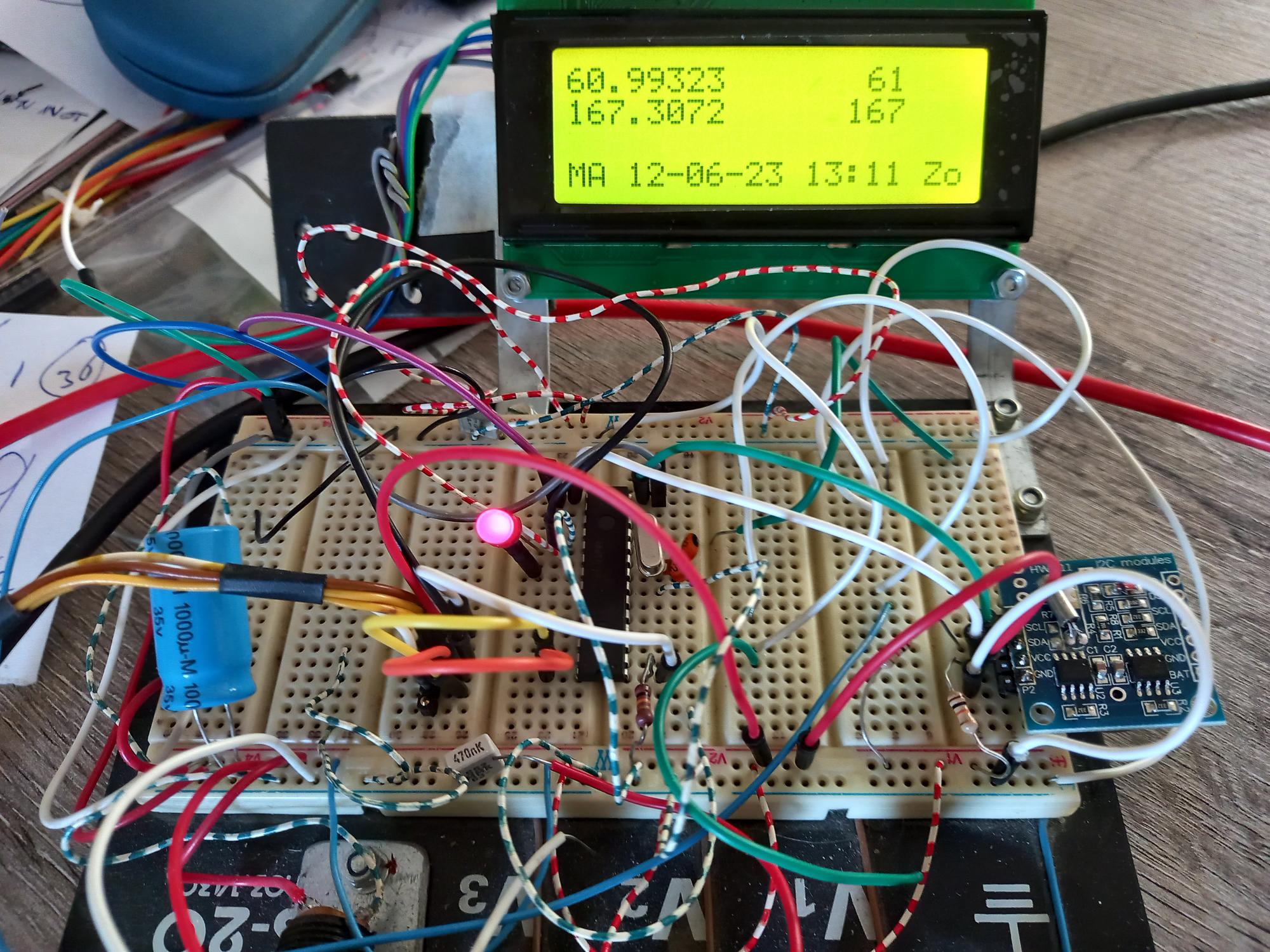

Het is voor mij alweer vele jaren geleden dat ik met PIC's bezig was, en moet er dus weer een beetje inkomen.
Ik Prog in MikroC pro, en een Ledje laten knipperen werkt (PIC16F876A), maar nu probeer ik een I2C Lcd display aan te sturen en dat krijg ik maar niet voor elkaar.
Omdat ik vroeger wel eens een I2C verbinding heb gemaakt met een PIC18 serie
heb ik dit ook geprobeerd met een PIC18F2580, maar ook daarbij krijg ik niets op het scherm.
Edit1:
De I2C bus werkt (PIC18F2580), en ook de RTC (DS1307) die op deze bus zit werkt inmiddels, maar helaas het Display nog niet.
Edit2:
Het display heb ik nu ook werkend.

Dat heb ik nu ook werkend op de PIC. Doordat de PIC diverse routines mist die de Raspberry wel heeft kost het de nodige tijd, maar ik hoop deze week te zover te komen als dat ik was met de Raspberry...

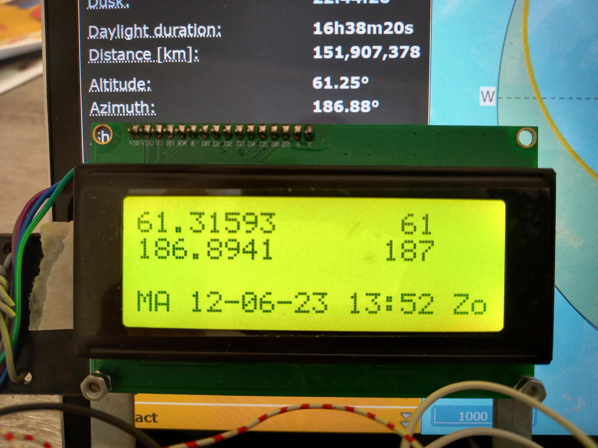

Ik heb inmiddels een begin:
Elke minuut wordt de zon positie uitgerekend, dit is niet zo vaak nodig, maar even als test
Vergelijk met https://www.suncalc.org

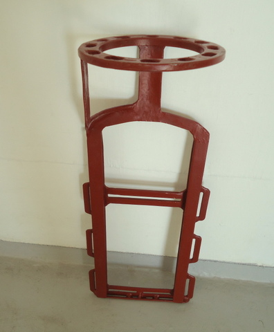

Opzet 2 fundatieframe met bovenste lager-ring.

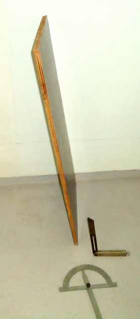

Het fundatieframe met dummypaneel in de 0-graden beginstand ( loodlijn )
De onderste pivot-lager is hier nog niet gemonteerd.
Het fundatieframe met daarin ook de rotatie en kantelaandrijving krijgt een polyester kastje.

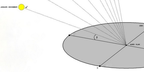

Hier staat de instellingen per maand.
https://www.circuitsonline.net/files/images/000804.png
Zo te zien moet het paneel in dec/jan in de loop van de dag naar 20 graden en terug kantelen.
Het gaat er mij bij het maken van de staander achter het paneel nu om of ik die staander 10 graden achterover ga laten neigen.
Op 18 juni 2023 14:45:33 schreef m.bouwer:
Het paneel mag de hele maand op 20° blijven staan, dat staat het paneel loodrecht op de zon gericht. Als hij er is tenminste. :)
Als je de as waar de boel om draait op 52 graden t.o.v. horizontaal zet, dan kan je hem in dec-jan op -20 graden zetten t.o.v de middelloodlijn van de as. En in mrt OP de middelloodlijn en in jun jul op +20. Dan kan je wegkomen met "1x per maand verzetten. Maar als het dagelijkse draaien gebeurt om een as die verticaal staat, dan moet je denk ik ook de andere hoek minstens 1x per uur bijstellen.
