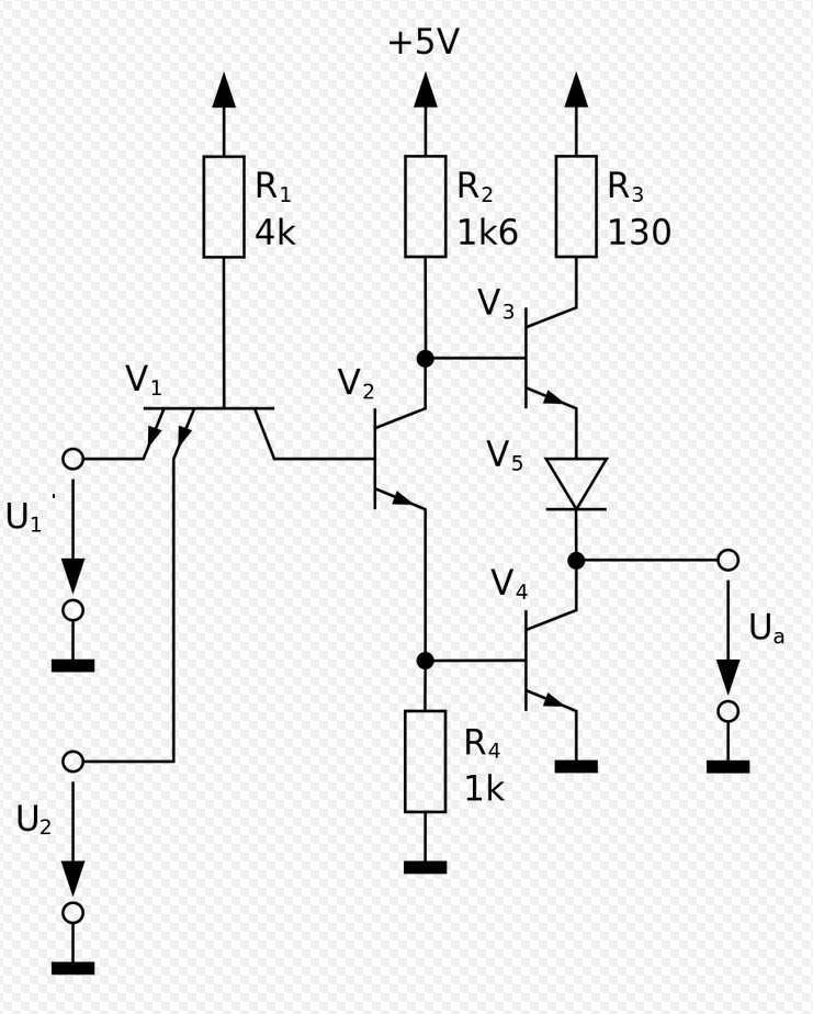

Hoi mensen.Nav een discussie liep ik tegen vraagstuk aan.
Er werd gesteld: "Een TTL IC mag geen 4000 CMOS IC aansturen omdat het uitgangsniveau cq uitgangsspanning niet altijd stabiel 5V= is, (ondanks een aangelegde 5v= als voedingsspanning)"
Ik vond dat vreemd want als je een 5v= voedingsspanning hebt, is het in al zijn simpelheid toch gemakkelijk om een transistorschakeling in zo'n IC te hebben die er dan ook 5V van kan maken. OK, minus misschien een PE overgang van 0,6V, maar dat kan ook 0,2V zijn.In ieder geval werd gesteld dat het uitgangsniveau van de TTL IC tussen de 2,6 en 5V lag. Bij aan aangelegde spanning van 5V=.
En dat gaat er bij mij niet in.Als dat zo is, waarom is dat dan zo? Waarom had men in de wijsheid van die tijd niet het idee gevat om daar een extra tor in te bouwen?
De logica (Pardon my cynic choice of word) ontgaat me hier even.
Klopt die stelling uberhaupt?

Ik denk dat in deze uiteenzetting je antwoord zal zitten. 2,7V wordt in TTL als een 1 beschouwd aan de uitgang. De ingang moet een 1 herkennen bij 2V.Bij CMOS ligt de in drempel op 3,5V. Met 2,7V (correct volgens TTL) zit je onder de 3,5V drempel en weet je niet zeker wat er gebeurd. Misschien gaat het goed. Misschien ook niet.
Waarom zou je zo simpel denken als ontwikkelaar om met natte vinger werk te stellen dat het uitgangsnivea wel een ruime marge kan hebben?
Als er ergens een stukje verzwakking of verstoring in zit, ben je veel meer gebaat bij een (bij benadering) 5V.
En áls ze zo al dachten... Dan moet er toch een moment van besef zijn geweest dat het simpel beter kan, met maar een kleine aanpassing?
Waarom zou je? In de TTL tijd bestond er nog helemaal geen mos technologie. Iets ergens inbouwen voor iets dat er nog niet is, is erg knap. Dan heb je dingen als flux-capacitors nodig. En ook die waren er nog niet. Je had wel TTL, DTL, ECL en natuurlijk de TT technologie.
Zo een wens is niet gratis. Zo zou het energie en complexiteit kosten en dezelfde chip relevant trager maken.
Toen TTL ontwikkeld werd heeft men met de beschikbare technologie een logica familie ontwikkeld die zo goed mogelijk presteerde. Schakelsnelheid was daarbij zeer relevant, net zoals energieverbruik, fan out etc.
Dat dat meer dan 60 jaar later misschien niet meer helemaal in alle opzichten handig is, lijkt niet zo raar.
Pak gewoon iets moderns en/of een gepaste level translator, die dingen bestaan niet voor niets

Als je de eisen te krap stelt voor het spanningsbereik van een 1, dan wordt het gebruik van pull-up weerstanden al lastiger. De fan-out wordt lager omdat de uitgangstransistor geen low sat vermogenstransistor is. Enz.
Als je trouwens naar een serie als HNIL kijkt, dan zie je dat de uitgangtransistor aan de bovenkant min of meer als optioneel wordt beschouwd. Daar zal dus ook wel een stukje geschiedenis achter zitten dat al bij DTL begon. Zo kan je met open collector uitgangen en een pull-upweerstand ook een wired OR maken.
Voortbordurend op het nut van schakeldrempels. HNIL is bijvoorbeeld speciaal om wat ruimte te houden tussen de schakelniveau's zodat inductiespanningen niet tot onterechte detecties zouden kunnen voeren. Het is feitelijk uit 12-15V gevoede DTL met zenerdiodes erin.
Je zult met de ingangsdrempels van je logica dus ook rekening moeten houden met al dit soort omstandigheden aan de uitgang. Zo'n logicaserie die aan jouw eisen voldoet maakt het voor andere ontwerpers juist weer moeilijker. Daarom zijn er ook zoveel van.
Die TTL-ingangen waren niet bepaald stroomloos. Dus als één TTL-uitgang meer TTL-ingangen moest aansturen, dan kon de spanning van de '1' wel zakken. (En van de '0' stijgen, maar zoals je ziet in het schema, gaat dat lang niet zo hard.)
Het gaat dus helemaal niet om zomaar wat willekeurige fluctuaties van die spanning, maar gewoon om de uitgangsweerstand van de poort.
Daarom is afgesproken welke spanning nog acceptabel was, zodat je als ontwerper wist waar je aan toe was.
Dat gezegd hebbende: als er geen of nauwelijks stroom wordt gevraagd, zal de spanning ook niet of maar weinig zakken.
Dus als je een TTL-uitgang alleen maar wat CMOS laat aansturen, heb je dus ruim 99,99% kans dat dat goed gaat - en dan ook goed blijft gaan.
Die 'mag niet'-regel betekent alleen maar: als het per ongeluk tóch nét niet lukt, kom dan niet klagen, maar pas zelf even wat aan.
Het gaat dus helemaal niet om zomaar wat willekeurige fluctuaties van die spanning, maar gewoon om de uitgangsweerstand van de poort.Daarom is afgesproken welke spanning nog acceptabel was, zodat je als ontwerper wist waar je aan toe was.
Dus als je een TTL-uitgang alleen maar wat CMOS laat aansturen, heb je dus ruim 99,99% kans dat dat goed gaat - en dan ook goed blijft gaan.Die 'mag niet'-regel betekent alleen maar: als het per ongeluk tóch nét niet lukt, kom dan niet klagen, maar pas zelf even wat aan.
Om die reden spraken we bij TTL toch van fan-in en fan-out? Standaard was de ene 1, de ander 10; zodat 1 standaarduitgang 10 standaardingangen kon aansturen. Maar er waren ook poorten met fan-in 2, dacht ik.
Ja; de fan-out is het aantal "standaard inputs" dat je kunt aansturen terwijl de spanning binnen tolerantie blijft. Maar die 'standaard' was al gauw ouderwets: van 74HC's kun je zowat zoveel aansturen als je wilt.
(Fan-in is het aantal ingangen dat een poort heeft. Het gaat daarbij dus niet om wat één zo'n ingang verbruikt.)

Dat vind ik een goed argument!
Al met al is het dus waar en was de marge op uitgangsniveau betrekkelijk ruim.
Ik kon me dat niet indenken, vandaar ook dat topic.
Bedankt voor al deze info.

Voh minimum van TTL is 2.0V Voh max=0.8V. Zie plaatje van flas2b.
De ingang van cmos is <40% / >60% * Vcc = <= 2.0V / >= 3.0V. Staat NIET op het plaatje van flash2b.
En met die laatste ga je het schip in want TTL hoog is maar 2.0V in worse case gevallen.
Om een simpele aanpassing te doen moet je of de HCT typen gebruiken of indien niet beschikbaar een 4k7 pullup aan de TTL output hangen (naar +5V). Dat werkt ook en kom je binnen spec uit.
In die tijd was het gewoon de bedoeling om met TTL andere TTL aan te sturen en dan speelt het probleem niet. De technologie was ook nog niet zo goed als nu en overal een extra tor(ren) inbouwen kost ook geld.
