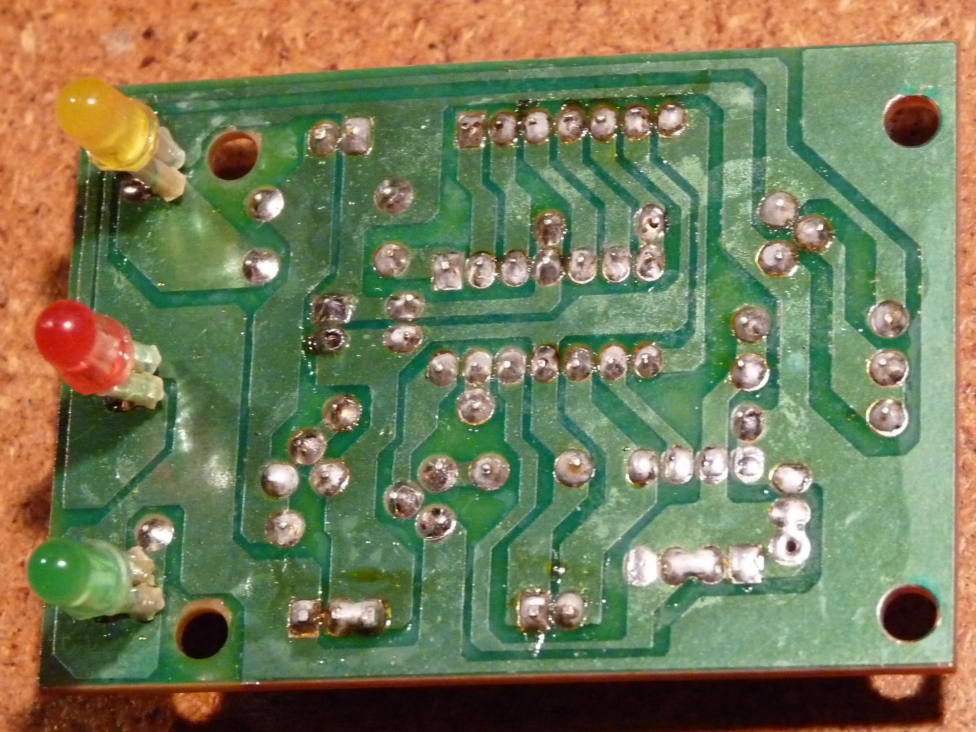

Ik heb nu weer eens iets heel raars. Ik heb een kluisje met numerieke keypad. Het geheel werkt goed maar,... soms is er gewoon alsof iemand toetsjes indruk met als gevolg de foutmeldingen piepjes. Onlangs het PCB'tje door gesoldeerd en de Elco vervangen die over de IC staat. Het keypad band connector een beetje afgeknipt voor frisse contactjes. Werkte langer dan een week zonder die spookstoring. En dan ineens,... weer die onzichtbare griezel die aan de toetsjes zit. Mijn ideeën zijn op,... Het IC kan ik niet vinden en de voeding zijn 4 nieuwe penlights. Heeft iemand van jullie ervaring met dit fenomeen? Ik wil het graag oplossen,... gewoon omdat ik het niet kan uitstaan en ik ben er een beetje aan gehecht!

Naast de elco zie ik een 14-potig IC (typenr 0631M FC1231). Zal wel een microcontroller zijn

D'r zit een printbreuk tussen pin 8 van het IC en C2 (niet aanwezig).
Als de boel aan de andere kant heel dicht tegen mekaar aan zit, kan dat een onzichtbare breuk en onbetrouwbare verbinding geven.

D'r zit een printbreuk tussen pin 8 van het IC en C2 (niet aanwezig).Als de boel aan de andere kant heel dicht tegen mekaar aan zit, kan dat een onzichtbare breuk en onbetrouwbare verbinding geven.
Ik zag wat je bedoelde, maar het bleek vuil te zijn, is nu kraakhelder.

Op 12 juni 2023 06:10:38 schreef rew:
Lijkt me geen printbreuk maar een grensspoor van vloeistof (flux?) die op de print gezeten heeft.
