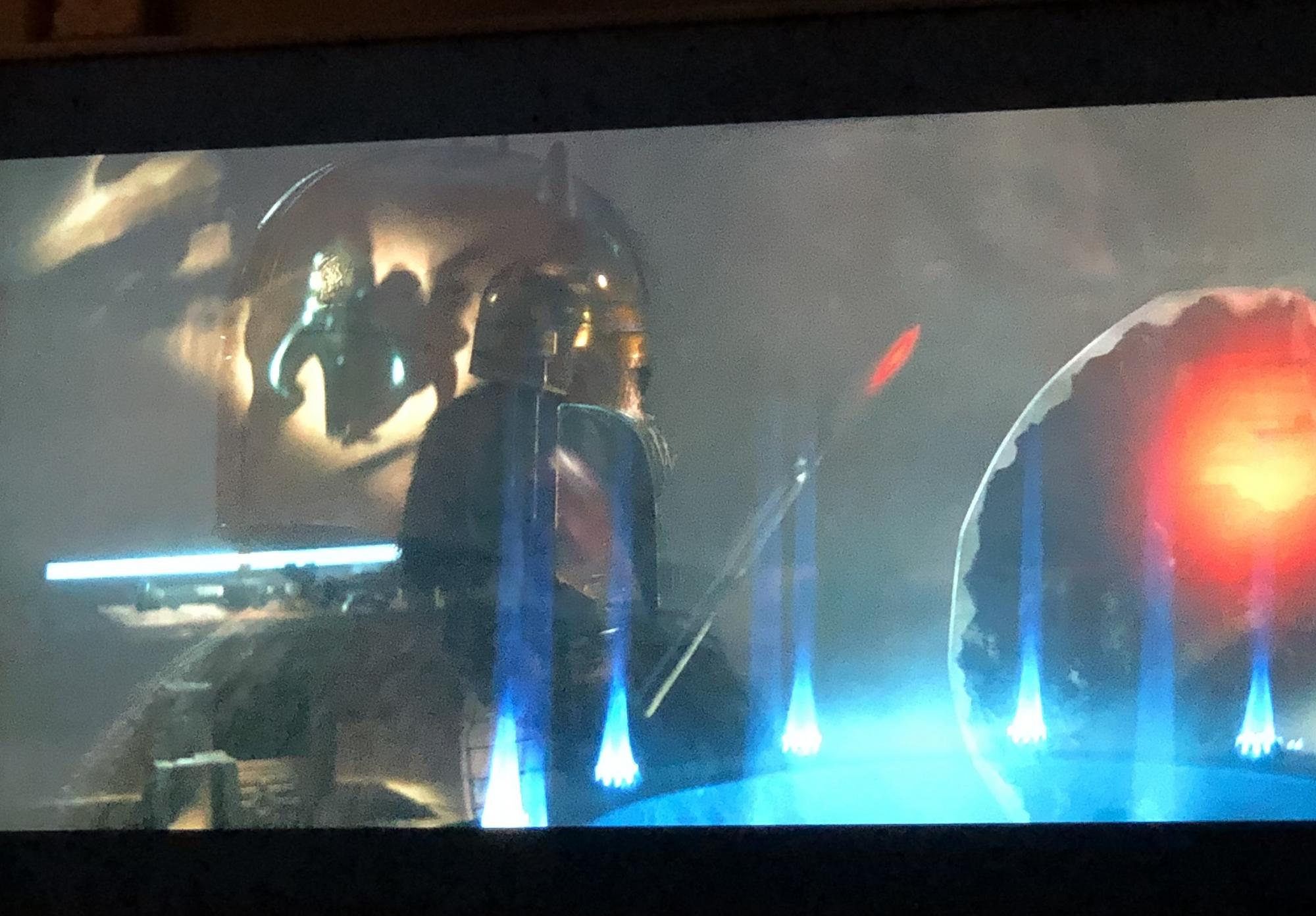

Zoals reeds "gezegd" hier. De ledstrips zijn nergens te verkrijgen. Dan maar the next best thing met in de reacties van een klant dat deze leds (ali) niet pasten maar dat door aanpassing het wel te doen was. Duuuusssss.... Besteld. Gaten kwamen idd niet overeen en was langer maar led afstand klopte wel. Dus herboren koper rond gat verwijderen om isolatieconflicten te vermijden. Gaten in chassis. Dubbelzijdige tape. M4 bouten. Bouten afslijpen. Alles terug netjes ineen. Lcd niet gebroken #mirakel
Resultaat....werkt!!!
Zo fragiel gedoe. Ik had zware twijfels. Toch gelukt. Bedankt allemaal om mij te helpen. De 81cm gaat op zolder hier. Tijd voor het grote werk in het salon.
Ik had wel wat schrik voor niet egaal zijn van de lichtverdeling maar ik kan geen vlekken of drg zien.

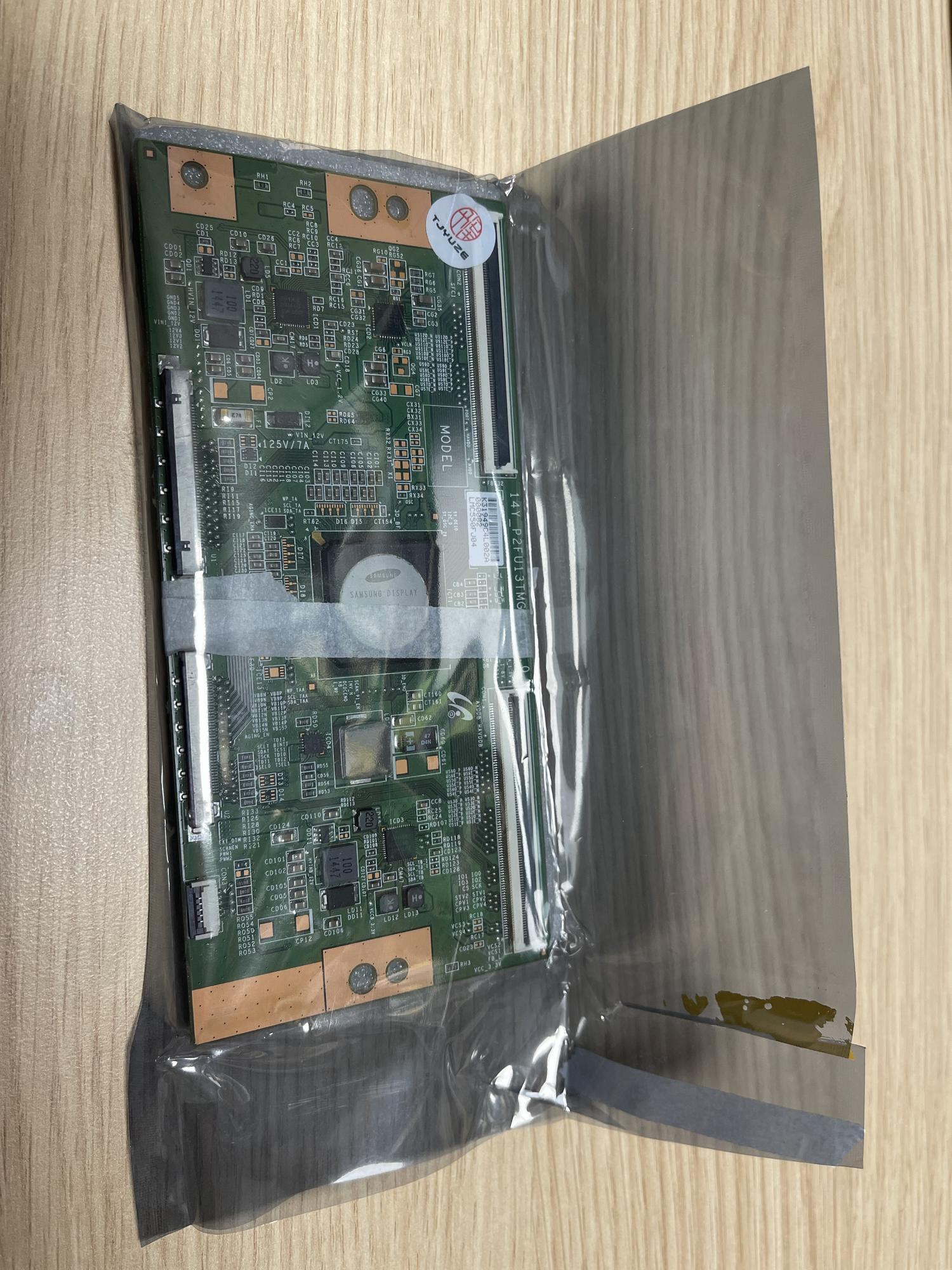

Help, mijn tv had dezelfde problemen als die van EricN.Na onderzoek bleek er 1 led defect te zijn. Bij Ali ledstrips besteld en met succes geplaatst.
Storing code rode frontled is nu uit groene led aan, bij aanzetten tv is een licht schijnsel te zien maar geen beeld.
Gemeten voedingsspanning op voedingsprint geven de juiste waarde.
Wie heeft enig idee wat er aan de hand is of heeft de goude tip.

Ik vermoed dat je een bandkabel niet goed heb geplaatst, en wat EricN al in zijn foto's liet zien zijn de COFs erg fragiel, een kleine knak in folie laat beeldscherm niet meer werken. Krijgt de Tcon zijn benodigde 12V? ook NA de zekering?

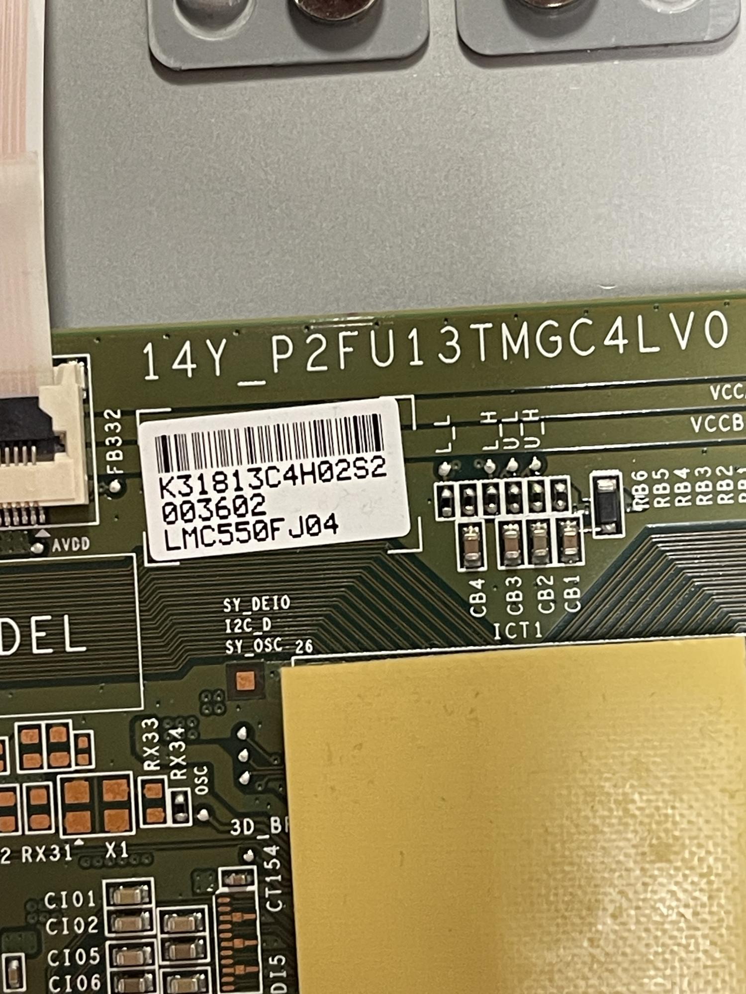

Dag SMD, Heb de tv nogmaals gedemonteerd en alle COF's en bandkabels nagelopen.
Geen breuken of afwijkingen gezien. 12Vdc op de Tcon is aanwezig. Heb van het Tcon board geen service documentatie cq schema met test meetpunten kunnen vinden. Het board wordt gemaakt door Samsung! Vandaar dat er geen gegevens bij het service manual van Panasonic zit. Als iemand dit wel heeft dat ben ik zeer geintereseerd.
Heb heel internet afgestroopt voor het Tcon board en kwam bij Ali uit.
Gelijk maar besteld €17,83, even 10dagen wachten en nogmaals uittesten.

Vandaag het Tcon board ontvangen, was keurig verpakt met een leuke bisiness card. En dit binnen 10 dagen.
Tcon board gelijk geplaatst met een verbluffend werkend resultaat. Kunnen we alsnog de kerstfilms bekijken.
Allemaal bedankt met het meedenken en adviseren.
