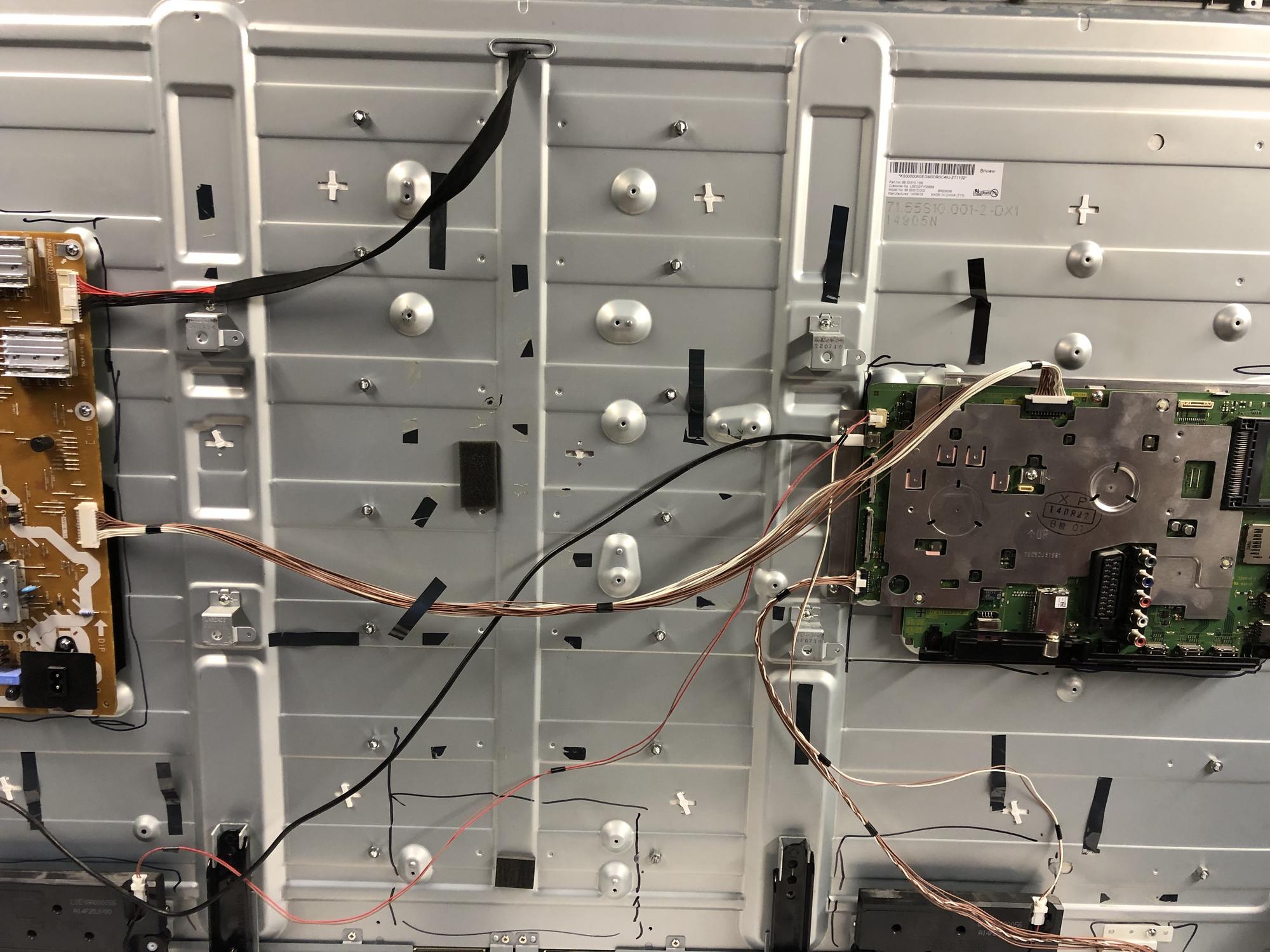

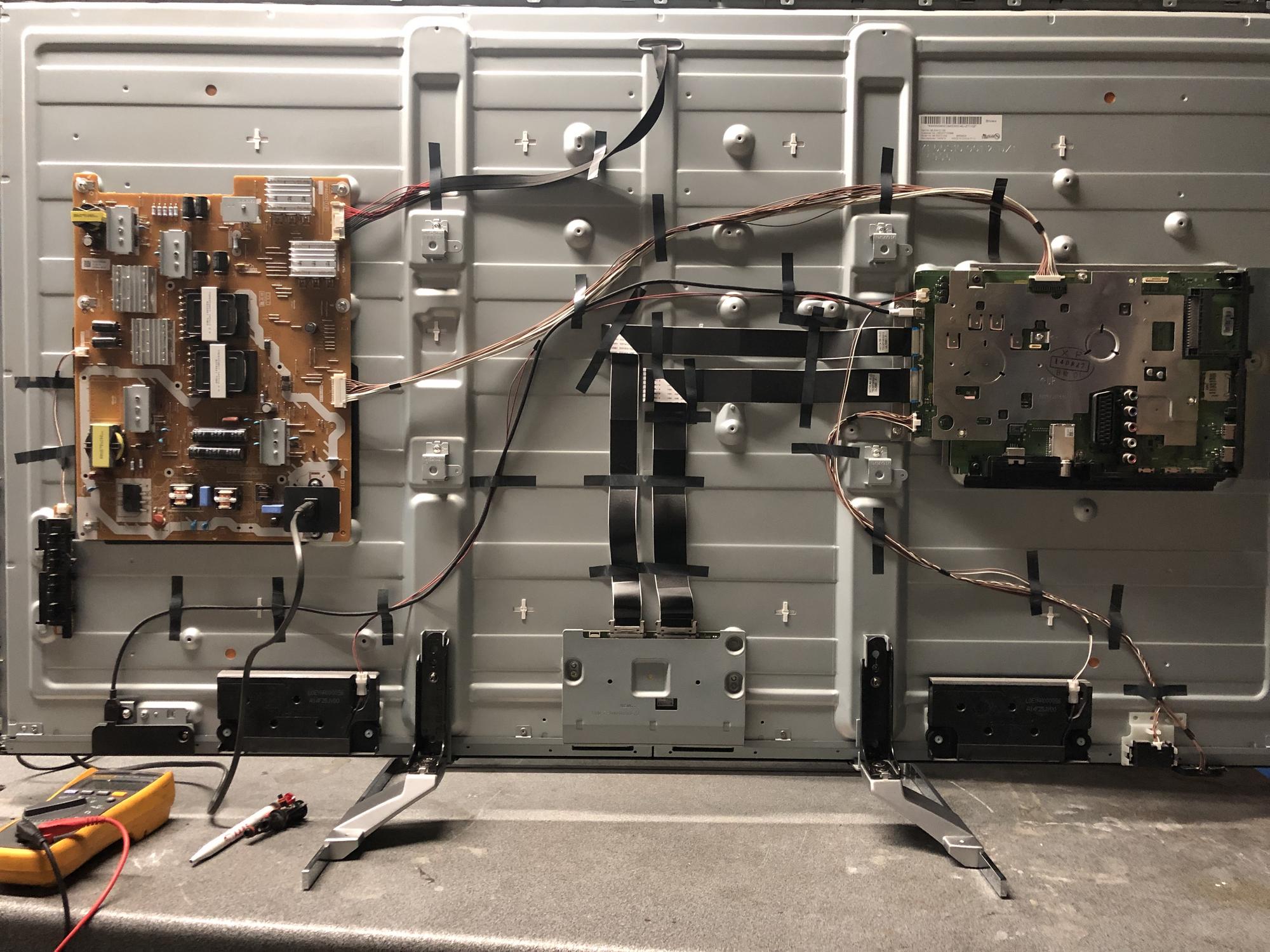

Bij indrukken vd aan toets op het toestel zie ik in een korte flits(1sec) de backlight aan en uit gaan. De 5,1v is aanwezig. De 16v en 32v even bij aanschakelen

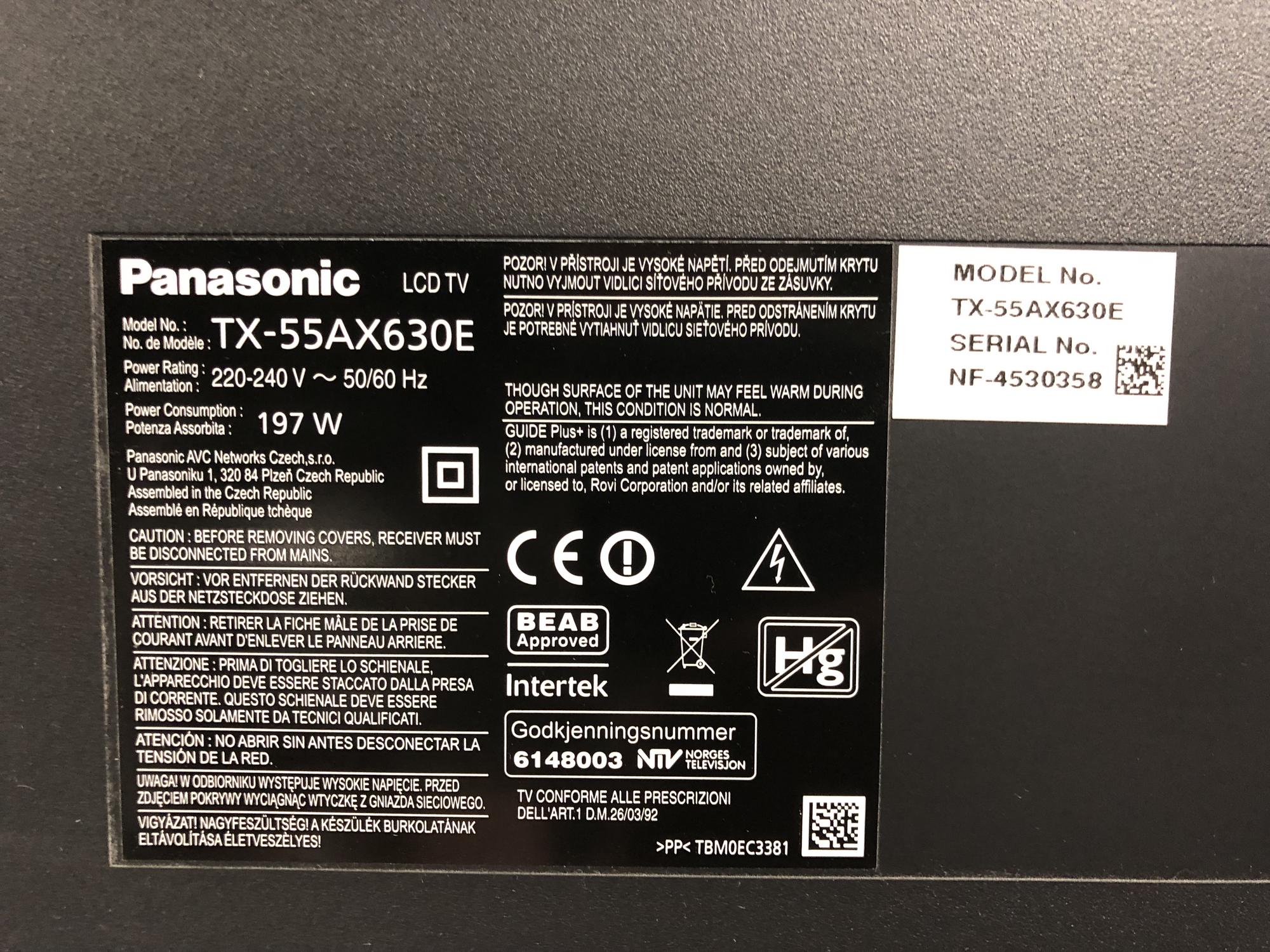

De rode led fikkert kort 1x met lange pauze. Dus volgens SM een BL_SOS error.
Ik zie gans het scherm licht oplichten (het scherm blijft zwart maar de schijn vd backlight komt er licht door) bij die korte flits, dus ik denk niet dat er backlightleds zijn die onderbroken zijn.
De SM heb ik enigszins (ander model) van elektrotanya maar daar staat weinig in.
Is zoiets nog redbaar tegenwoordig?
Bij indrukken van V- of V+ (volume) vd afstandsbediening gaat de groene led even mee. Er is nog ietwat leven in.
Solderingen en "the basics" heb ik gecheckt. Elco's, kortsluitingen, zekeringen,

Indrukken aan toest
Groene led knippert terwijl
Ledbacklight flitst 1 sec aan
Rood lampje flitst 1x met tussenperiode van 4sec
5sec later is het wederom mogelijk om de starttoest in te drukken met flikkerende groene led.

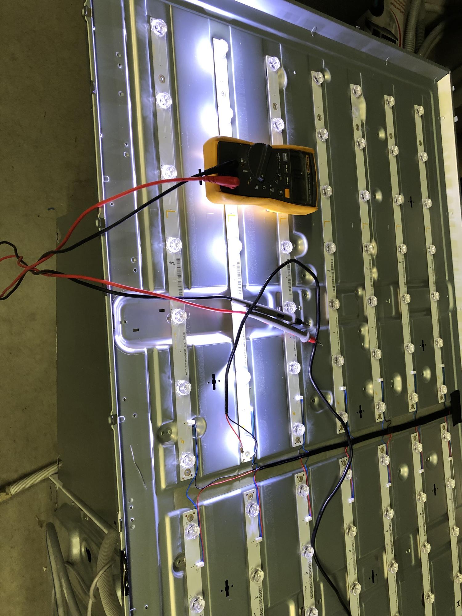

De backlight strip is denk ik toch wel defect, die lijkt te werken door de flits maar als er maar één led defect is krijg je dit ook. De led knippercode geeft dat al aan ook. De led backlight kan je goed testen met een led tester of alle leds op de strips meten als je de strips er uit haalt. Dus haal de kabel naar led scherm eens los en kijk dan of toestel wel blijft spelen. ALs ie niet aan gaat kan dat door dit defect komen, sommige toestel gaan nl niet meer aan als de voeding los ligt van de ledstrips (oa bij nieuwere Samsungs ...) ALs t panel grijs blijft bij aangaan backlight dan nog zwart blijft zit er sluiting in t scherm, dan een tcon kabel loshalen en kijken of toestel dan wel blijft spelen. PAS WEL OP als je nog nooit een groot backlightpanel uit elkaar haalt, het scherm kan je niet zomaar er uit tillen, dat is te dun en breekt zowiezo dan als je het niet versterkt. Ook de cof flexkabels kunnen snel scheuren als je de lijnprint er niet goed losmaakt of als de (metalen) omlijsting niet een geheel is (zoals bij Philips panels!!). Ook het terugplaatsen van panel en de COF tabs is héél kwetsbaar en delicaat, doe je dit niet goed en controleer je de hoeken niet en als je dan de lijst er te hard of niet goed opzet dan druk je zo maar zonder dat je veel kracht hebt gezet toch snel het panel kapot en dan heb je een total loss..(zeker bij de nieuwere UHD panels )

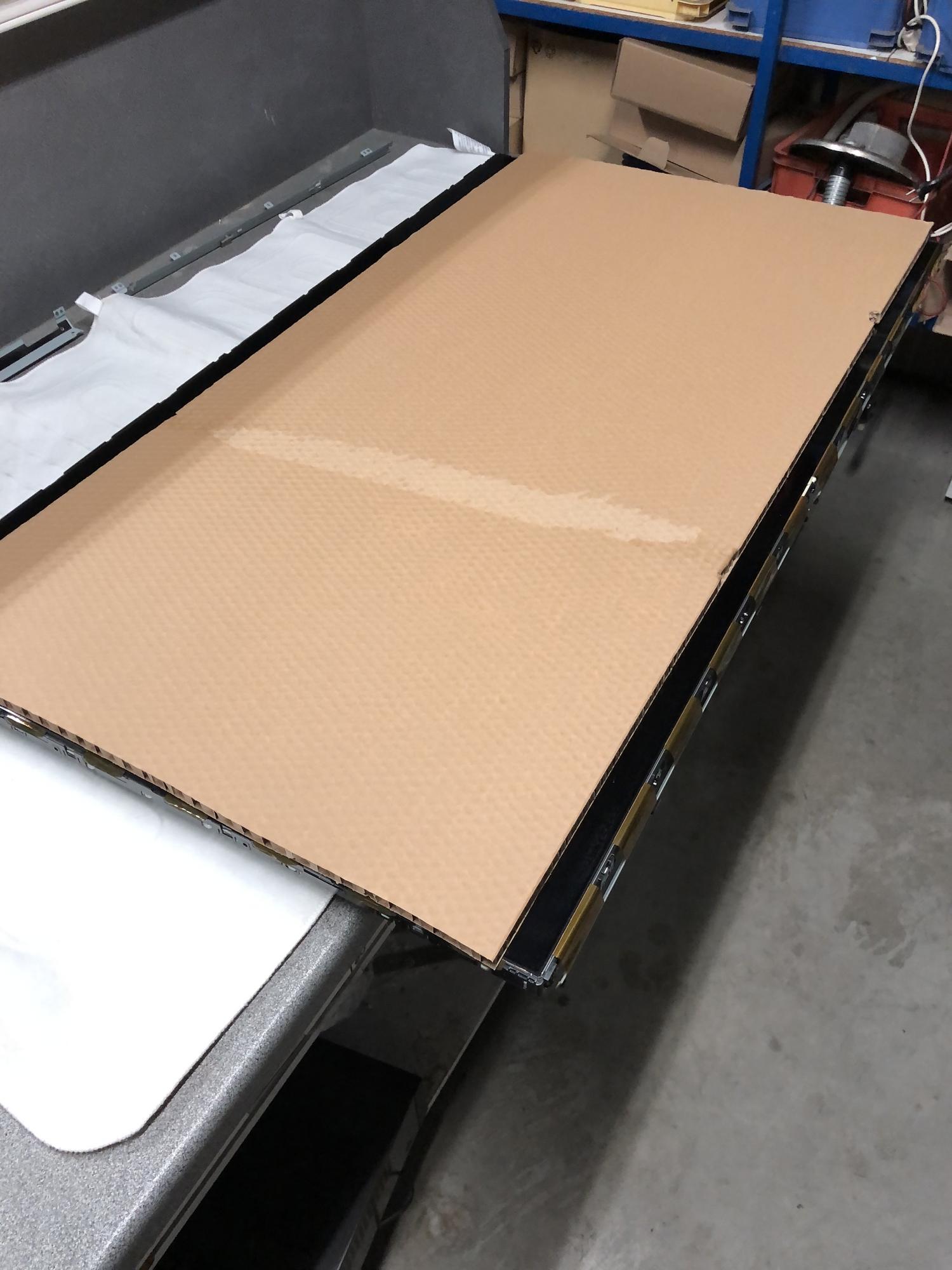

LEDs defect... voor 99,9% zeker! Ikzelf eerst met hulp altijd 55"plus schermen gedemonteerd, maar tegenwoordig leg ik panelen op vlakke bank met een deken, dan haal ik de lichtbak er uit, zonder problemen!! Diffuser platen etc blijven allemaal liggen

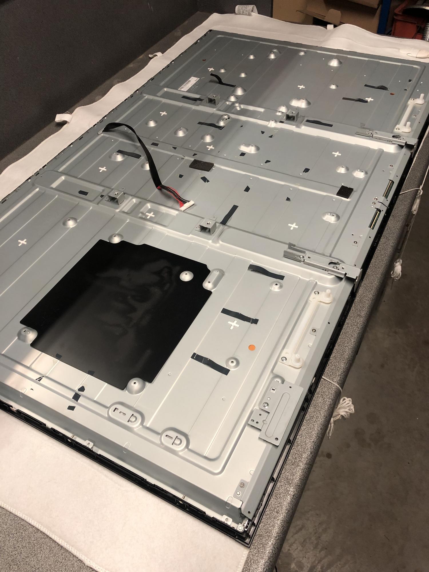

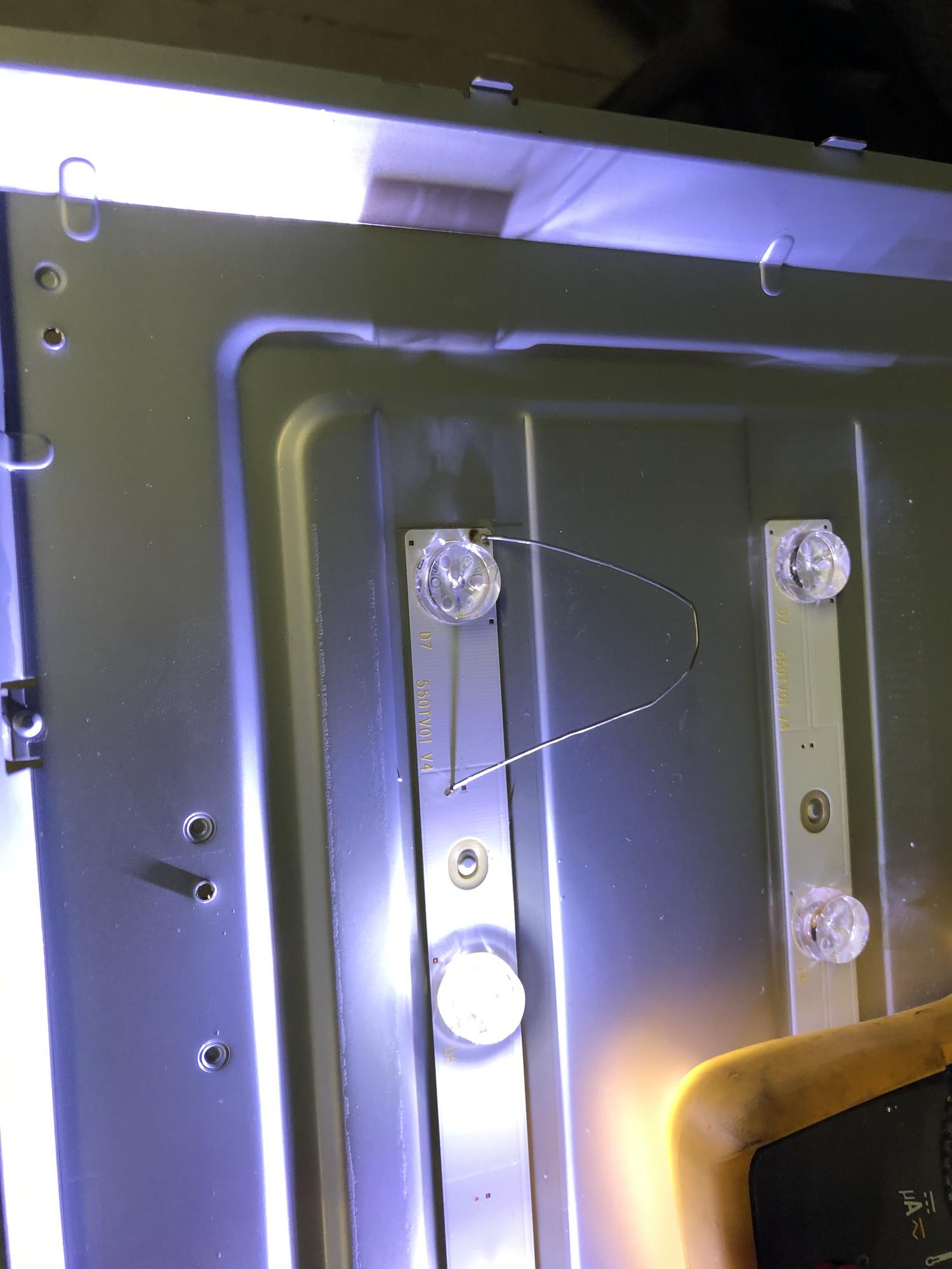

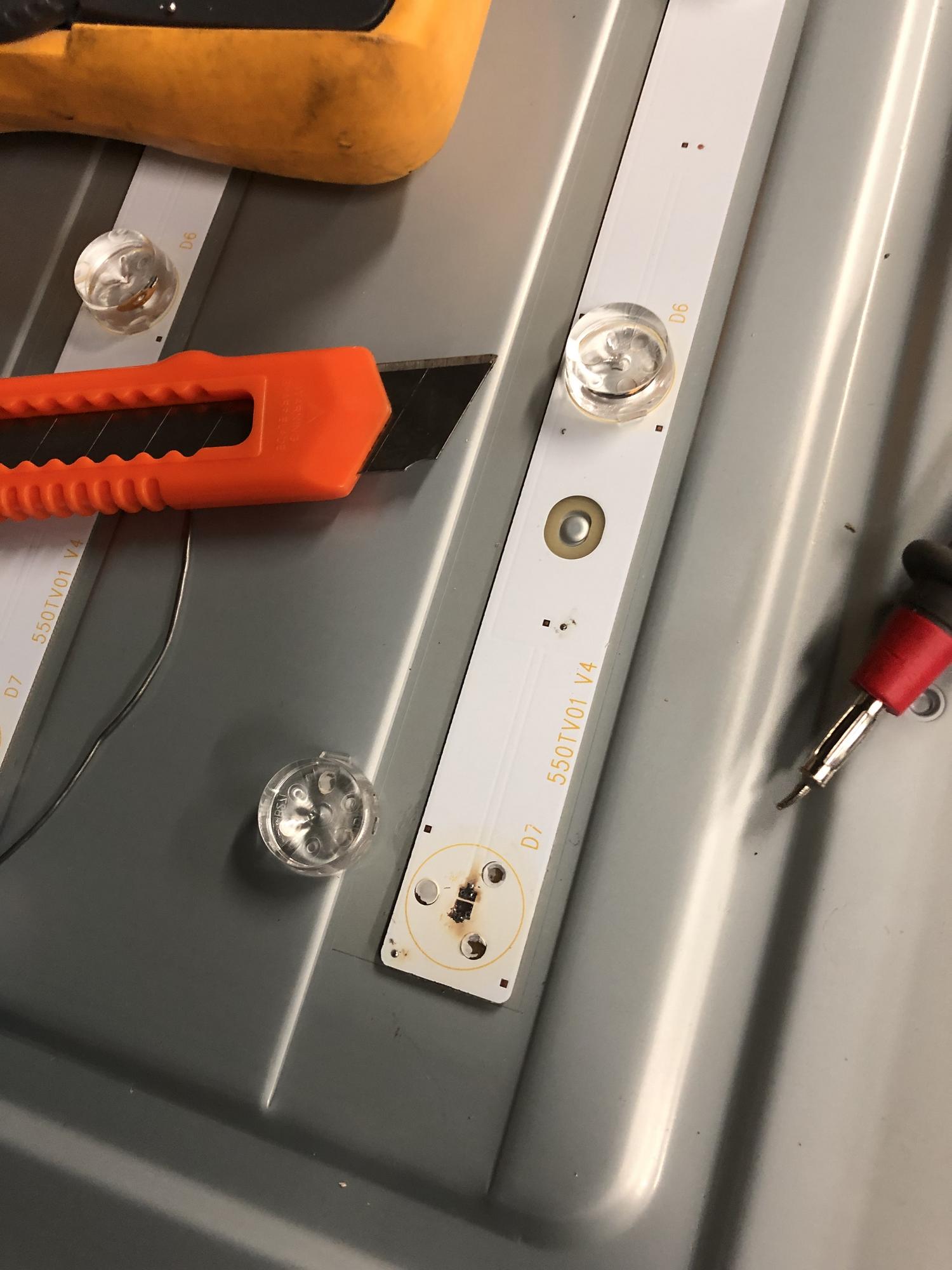

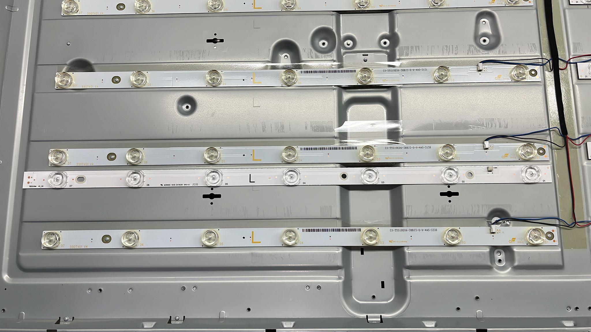

De nieuwgierigheid was groter dan de tijd die voor handen was. Gelukkig was het snel uit elkaar. Kader los. Strips vd lcd los. Dikke honinggraat karton er onder. Omdraaien. Achterplaat losnemen. Eerst witte kauwgom er tss uit. Lagen afhalen en leds testen. 1 bleek stuk. Bijna onmogelijk los te halen. Zal een op maat vork soldeerpunt moeten knutselen om er terug een led op te krijgen. Enfin. Wat nu??
Ledstripset niet meer leverbaar. Losse led dan maar? Welke?

Zoals SMD suggereert zou ik idd gaan voor de hele handel te vervangen, van Ali desnoods. LED per LED wisselen houdt geen jaar. In dat type reeds twee maal geprobeerd met dat resultaat. Heb die LEDs op rol liggen, maar houdt dus niet lang.

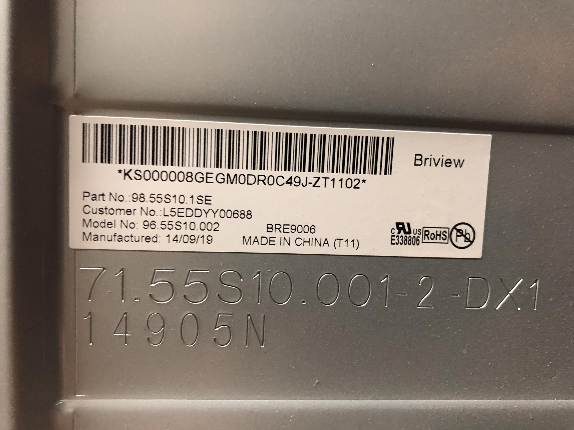

Wat liggen verder zoeken. 1 vd reviews was dat het geleverde niet paste in een TX55AX630. De gaten kwamen niet overeen. Bij wat nader kijken blijkt idd dat alle geleverde items op ali, ebay en amazon de verkeerde modellen betreft. Mss dat wat uitboren en ander gemacguyver mogelijk is....of niet...
Foto van 1 vd reacties. Dit klopt met mijn model.
Ook op aswo zie ik dat het niet te krijgen item van het verkeerde formaat is en als herkomst "com" heeft (alternatief/china). Waarschijnlijk de paraplu niet toereikend voor de klachten regen? Ik dacht dat ik er was. Niet dus.

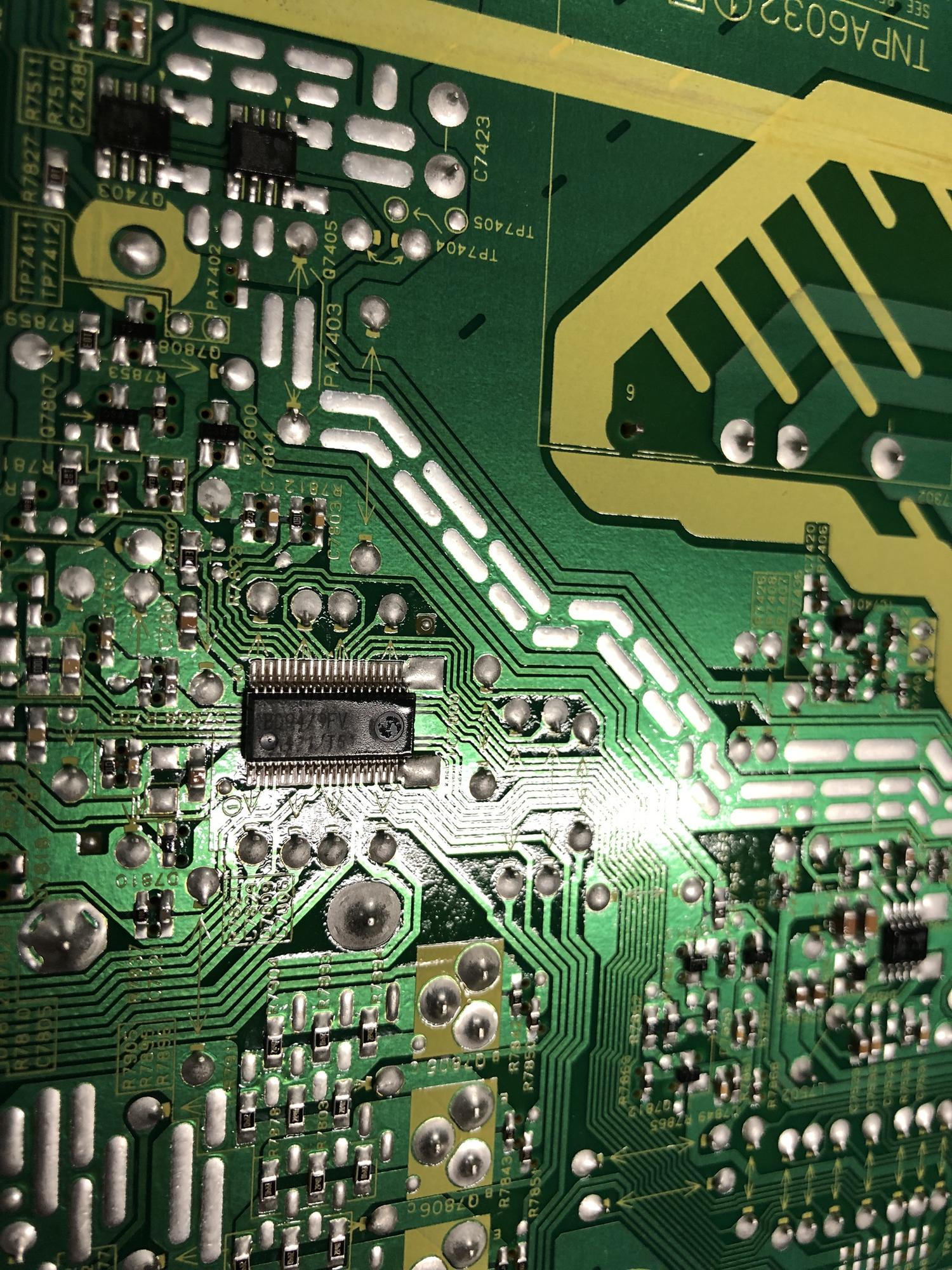

Als die leds vaak kapot gaan dan zou ik die ene led vervangen en dan de "leddriver" aanpassen. LEDS gaan heel lang mee zolang de stroom onder de max blijft. Met PWM ga je meestal over die stroom heen maar doordat het maar heel kort is gaan ze niet (gelijk) kapot. Dat krijg je als je digitalisten hun gang laat gaan ;-)
Als je die piekstroom kunt verlagen moeten ze langer mee gaan.
In theorie, ik repareer bij voorkeur analoge electronica en geen TVs.

Dan krijg je de "verkeerde". De juiste ben ik nog niet tegen gekomen. Het verschil zit vooral in de boorgaten waar de chassis uitstulping zit te centrering. Je moet dus door die latten gaan boren op de "juiste" plaats.

Daar dacht ik ook al aan maar het is een heel complex systeem met meettterugkoppelingen dus in hoeverre er kan bijgesteld worden voor er errors komen moet ik nog bestuderen. Mss ergens een constant current instelling op de chip?? Ik ga het schema dat ik er van heb wel eens onder de loep nemen.

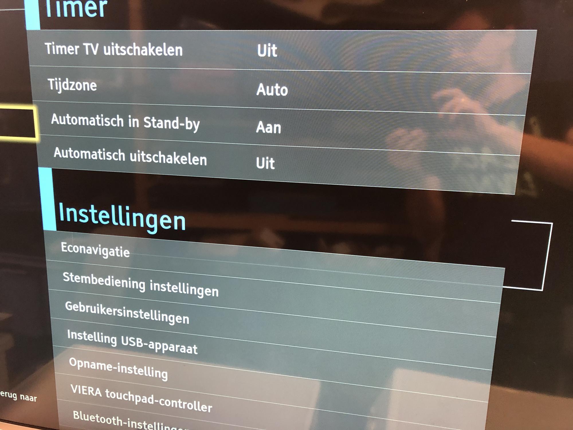

Dus met de intensiteitsinstelling (zonnetje) op de afstandsbediening (menu) gaat de backlight minder? Dat is niet de lcd die dan zwarter wordt? Of is het nog een andere instelling om te dimmen?

Ik zou IDD de LED strips goed bestuderen en alsmede het type scherm en die in te voeren in Ali, ik bestudeer de LED strips op de foto's nauwkeurig en vergelijk ze en van de 60+ TVs heb ik er slechts 2sets gehad die niet paste, maar voor deze ook al eens besteld en ging gewoon goed.. Goed op de plaatjes letten!! En ja, sommige leveranciers kiezen voor gedeelde strips, dmv plug in midden, en ja gaan ook goed!!
Zoals reeds "gezegd" hier. De ledstrips zijn nergens te verkrijgen. Dan maar the next best thing met in de reacties van een klant dat deze leds (ali) niet pasten maar dat door aanpassing het wel te doen was. Duuuusssss.... Besteld. Gaten kwamen idd niet overeen en was langer maar led afstand klopte wel. Dus herboren koper rond gat verwijderen om isolatieconflicten te vermijden. Gaten in chassis. Dubbelzijdige tape. M4 bouten. Bouten afslijpen. Alles terug netjes ineen. Lcd niet gebroken #mirakel
Resultaat....werkt!!!
Zo fragiel gedoe. Ik had zware twijfels. Toch gelukt. Bedankt allemaal om mij te helpen. De 81cm gaat op zolder hier. Tijd voor het grote werk in het salon.
Ik had wel wat schrik voor niet egaal zijn van de lichtverdeling maar ik kan geen vlekken of drg zien.

Dit ziet er uit als een Chinees paneel.
Knap werk geleverd, bank vooruit.
Beter niet. Te dicht bij een scherm is slecht voor de ogen.
EricN, ik heb het idee dat dit een Midea scherm is, daarvoor zijn er wel LEDs maar iDD niet altijd goed passend, prima oplossing toch zo??
