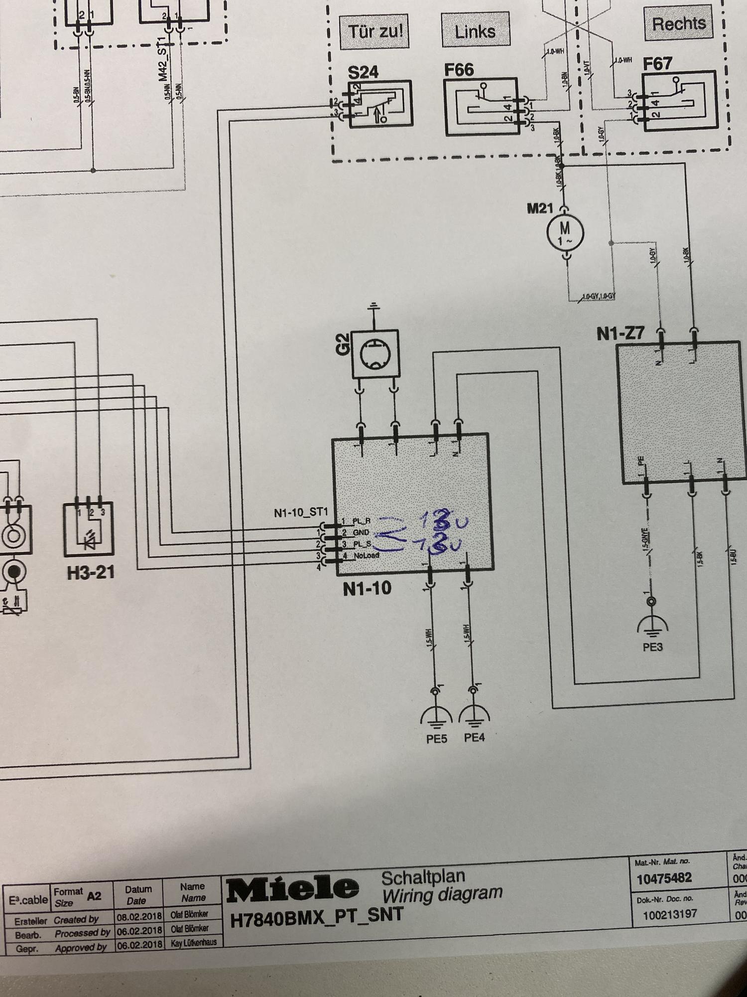

Nieuwe inverter en nieuwe buis geplaatst. Nog steeds geen vermogen... Op de fiche van het stuursignaal heb ik wat spanning. 3.2v +-.
Lijkt me redelijk. Staat daar nog iets mee in serie of dergelijke waardoor ik geen vermogen krijg? Ik krijg er nog kop nog staart aan....

En is de zekering van moederbord nog heel?? Krijgt de inverter wel 230V?? En wat EricN zegt, originele onderdelen??? Imitatie wil soms wel eens niet werken of zeer snel stuk gaan..
Beide stukken origineel, 230v komt toe wanneer magnetron relais schakeld. Zekering moederbord ook ok. Ik versta er niets van.

Ik heb daartussen 1,3 v. Dus signaal… vermogenstransistor zou moeten opengaan toch. Of is dot te weinig.

Dat is de stralingsverdeler. Een soort sproeiarm. Maar je denkwijze kan ergens richting geven. Een SM zou helpen in dit geval.
Wat je kan meten, of de ingang van de inverter een 220 hz aan signaal ontvangt voor minimaal 10 Seconde op 600Watt stand, als dat er niet is, is er iets mis met moederbord. Is dat er wel is het buis/ inverter..

Excuses voor het opbrengen van een oud topic maar ik heb bij deze oven het probleem dat mijn hetelucht functie niet meer functioneert. Het element zelf lijkt ok, dus ik vermoed een relais.
Helaas kan ik nergens het schakelschema vinden welke ik hier in een screenshot zie. Kan iemand deze met me delen?

1. Dus andere functie (boven/onderwarmte) gaat perfect?
2. "Lijkt" is geen goede diagnose. We hebben zekerheid nodig daar in 99% vd gevallen het de weerstand betreft. (Tss 20-30ohm)
3. In serie met de weerst staat soms een veiligheid. Volg de draden. Meet uit (0ohm).
4. Relais. Ultra eenvoudig draad volgen tot op print. Schema gaat niet helpen. Dat geeft niet de fysieke positie vh relais weer. Enkel de pin of de stekker. Dat kun je door draadvolgen ook.

Ja die gaan goed.
-Het element heb ik doorgemeten, geeft 26 ohm.
-Op het moment dat hetelucht aanstaat meet ik geen 230v op de aansluiting naar het hetelucht element, wel op de ventilator en de onderwarmte (die boost tijdens opwarmen)
-er zit een thermische beveliging vlak naast het element, ook als ik deze omzeil werkt het niet.
-draad (paars) heb ik gevolgd nar het relais, maar wilde op basis van schema bevestigen/uitsluiten of ik op de juiste weg zit.
Tevens wilde ik kijken of er nog ergens een schakeling op de 0 zit of alleen op de fase

Goed idee vh neutercircuit. Als de rest gaat heb je veel kans daar wel voeding maar zekerheid idd na schema.
Meet de spoelspanning en spanning over contact vh desbetreffende relais. Meet je 230v over het contactpunt terwijl je 12v over het spoel hebt dan is het stuk. Indien niet dan zal ik in de week een schema zoeken. Heb je een foto vh typeplaatje?
