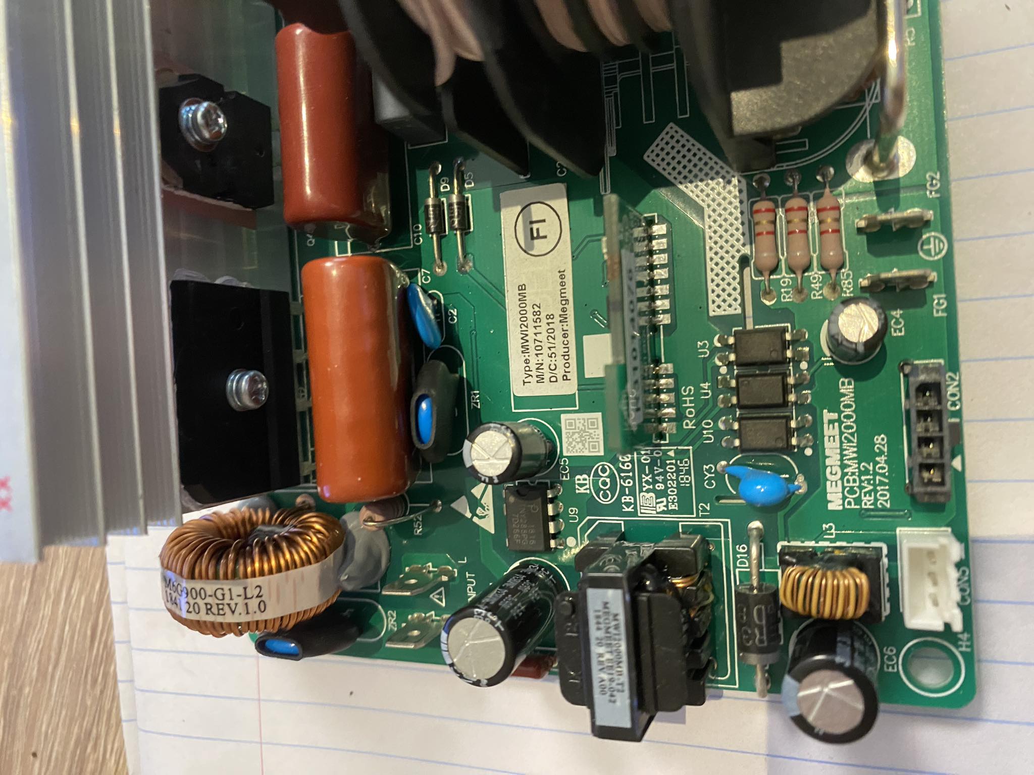

Beste,
Ik heb een combi microgolf oven van miele binnen, H 7840 BMX met inverter sturing. Magnetron kapot, magnetron vervangen. Als ik meet op de hoogspanning heb ik niks... Alles op de inverter plaat uitgemeten en ik vind niets raars. De cruciale componenten zijn ok, transisors ok, transfo ok, hf diodes ok, ik heb stuursignaal op de basis van de transistoren... En toch geen Hoogspanning. iemand tips? zie foto

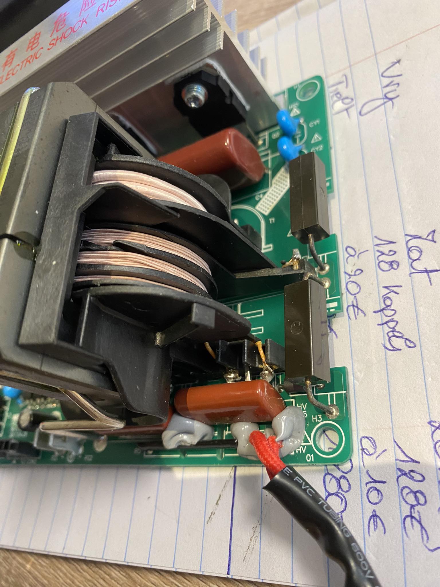

Dit is het welbekende Siemens (Panasonic) issue en probleem kan in buis en inverter zitten. Heb hier een testopstelling voor beide, maar bij overlijden van de buis KAN de inverter meegegaan zijn. Dus dit is een 2 ledig probleem..
En ja, je buis is duidelijk overleden ( antenne mist, dit komt door gebruik van metalen roosters ED), maar controleer ook de golfpijp waar de buis inzit, indien aangetast door vlamvorming dan is het een onvermijdelijke afkeur!!

Wat jouw print betreft zou ik de secundaire condensatoren en 2 hoogspanningsdiodes nakijken. De multimeter metingen op de brug en transistor zijn niet altijd toereikend. Het ic kan van de vlambogen ook een slag gehad hebben.
Meestal is bij zulke antennes sprake van een mishandelde oven dus opgelet met compassie gevoelens. Kijk ook de rest na van de tunnel, mica en stralingsverdeler.

HF diodes heb ik nagemeten door 12v samen met weerstand op te steken en de spanning over de diodes was bij elk 7v+- in sper was dat 12v+- dus lijkt me te kloppen. De TNYxxx ic die er inzit is ook niet gesneuveld. En de brug volgens de multimeter ook ok.
Ik vraag me af, bij het oude systeem met tranfo heb je een wikkeling voor de hoogspanning, maar ook een lage spanning die de amperages leverd. Hoe zit dit bij het inverter model?
Ik bedoel het vermogentransistor driver ic.
Nee zo werkt een magnetron niet. Die extra wikkeling die ook bij deze aanwezig is dient niet om de stroom te leveren maar om de gloeidraad te doen gloeien. Dat is een wikkeling die bij rond de hf trafo zit. Daar komt niets aan.
Is die 2de diode geen overspanningsbeveiliging die oneindig in de 2 kanten dient te meten? Is het opschrift dezelfde v die 2 hs diodes?

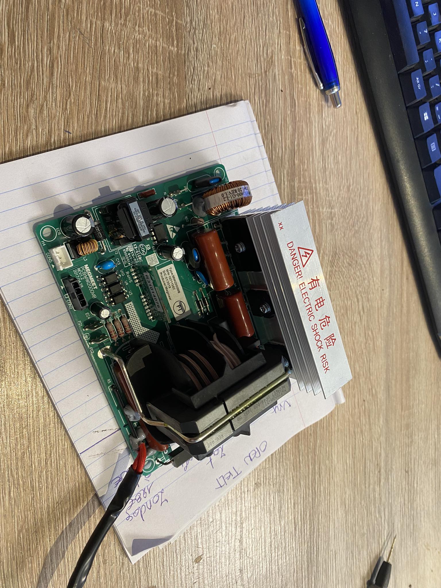

Nieuwe inverter en nieuwe buis geplaatst. Nog steeds geen vermogen... Op de fiche van het stuursignaal heb ik wat spanning. 3.2v +-.
Lijkt me redelijk. Staat daar nog iets mee in serie of dergelijke waardoor ik geen vermogen krijg? Ik krijg er nog kop nog staart aan....

Origineel spul geplaatst? Steekt nauw.
En is de zekering van moederbord nog heel?? Krijgt de inverter wel 230V?? En wat EricN zegt, originele onderdelen??? Imitatie wil soms wel eens niet werken of zeer snel stuk gaan..
Beide stukken origineel, 230v komt toe wanneer magnetron relais schakeld. Zekering moederbord ook ok. Ik versta er niets van.

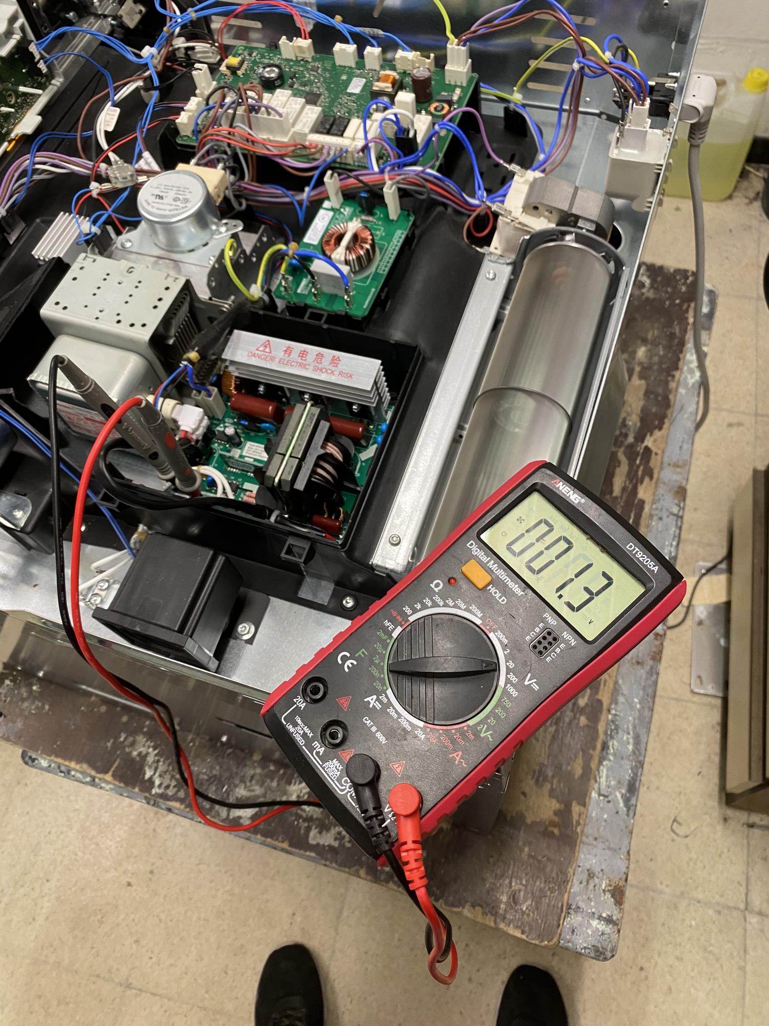

Ik heb daartussen 1,3 v. Dus signaal… vermogenstransistor zou moeten opengaan toch. Of is dot te weinig.
ik zie langs de buis ook een motortje van een klep, die schakelt tusen oven/magnetron gebruik. als door de overslag in de golfpijp die aansturing stuk is dan kan er ook weleens geen vermogen uit de golfopening komen. een beveiliging die nog open staat zou wel gemeld worden of de magnetronbuis ging geheel niet aan.
Dat is de stralingsverdeler. Een soort sproeiarm. Maar je denkwijze kan ergens richting geven. Een SM zou helpen in dit geval.
Wat je kan meten, of de ingang van de inverter een 220 hz aan signaal ontvangt voor minimaal 10 Seconde op 600Watt stand, als dat er niet is, is er iets mis met moederbord. Is dat er wel is het buis/ inverter..
