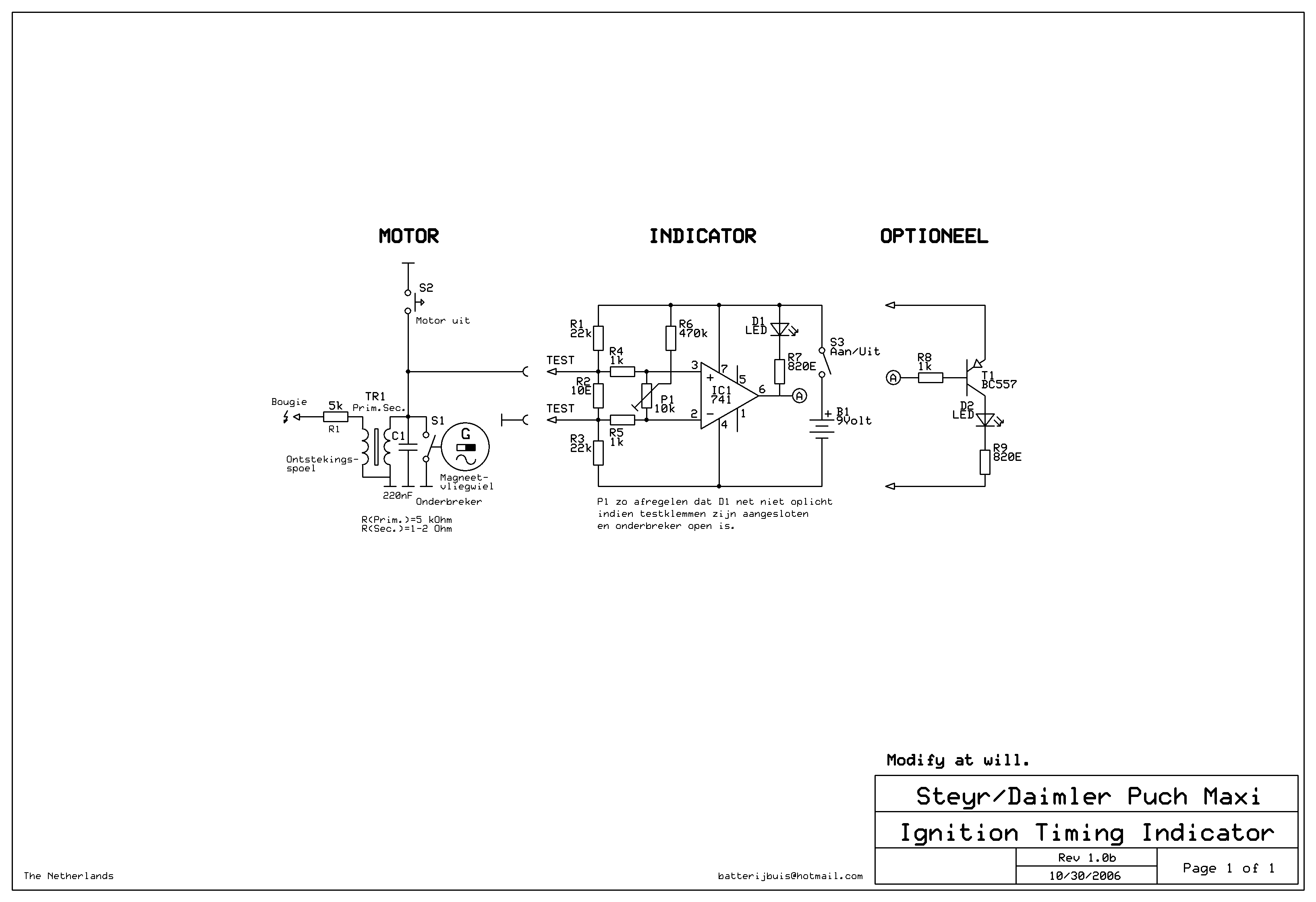

Even verduidelijken: het gaat niet om de maximum opening van de contactpunten maar het punt waarop ze juist open gaat maw het ontstekingspunt vóór BDP. Het verschil tussen open contactpunten (+- 2 à 3 Ohm) en gesloten contactpunten (0 Ohm) wil ik meten via een ledschakeling.

Dit schema komt ook van dit forum, maar van lang geleden. Ik vind er geen verdere uitleg van.
[Bericht gewijzigd door Henry S. op (83%)]
deze werkt op basis dat bij puntjes open de weerstand net iets hoger is dan bij puntjes dicht. Die kan je alleen gebruiken met motor uit.
Op 26 juni 2023 20:54:08 schreef harry64:
OK, klopt van die weerstand. Bedoeling is uiteraard bij motor stil. Dan wil ik deze schakeling wel proberen. Welke led zou ik moeten nemen?
Een rode, lekker duidelijk zichtbaar.

Ik heb zo'n tester gemaakt met een LM339 (bij gebrek aan LM193) met LED en zoemer. Zoemer kan erg handig zijn als je aan het achterwiel moet draaien of een kickstarter langzaam moet bedienen en dan de LED nauwelijks kunt zien. Een enkele-voeding opamp waarbij de inputs tot de negatieve kant van de voeding mogen gaan heeft ook zo zijn voordelen boven bijv. een 741.
Bosch deed het met een oscillator, oscillatorkring parallel aan de puntjes. Op zo'n hoge piep-frequentie dat de magneetspoel er nauwelijks invloed op had. Maar bij gesloten puntjes werd de oscillatorkring kortgesloten en zweeg de piep.

Werkt niet bij magneetonsteking. Er staat dan een laag-ohmige primaire wikkeling parallel aan de puntjes.
Klopt inderdaad betreft de led + batterij, werkt niet bij magneetontsteking.
Ik heb de schakeling eerder in dit bericht gemaakt maar deze blijkt niet te werken. Via de pot meter kan ik de led net doen oplichten maar het maakt niet uit of de ingangsdraden over de weerstand van 10 Ohm kortgesloten zijn of niet. Oorzaak?
[Bericht gewijzigd door Lize op (13%)]
Als deze 741 toevallig een negatieve input offsetspanning heeft dan zal de uitgang nooit omklappen. Misschien moet je de offset compensatie mogelijkheid benutten om de input offsetspanning net midden tussen 0 V en circa (2/44000)*9 V te brengen (primaire wikkeling zo'n 2.5 ohm zei je).

Op 14 juli 2023 12:31:06 schreef aobp11:
Ja, ongeveer 2 Ohm. Wat moet ik dan praktisch doen?

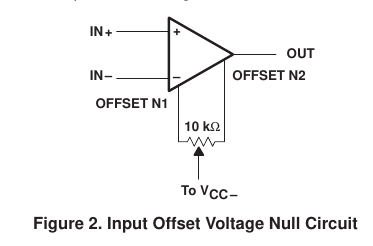

@Lize, kijk eens in een datasheet van de 741. Voorbeeld:
Je zou 1 ohm (helft primaire weerstand) op de ingang kunnen aansluiten en dan de potmeter zo afstellen dat de 741 net op omklappen staat.
[Bericht gewijzigd door aobp11 op (49%)]
Op 14 juli 2023 21:02:57 schreef aobp11:
Thx. Ik probeer.
