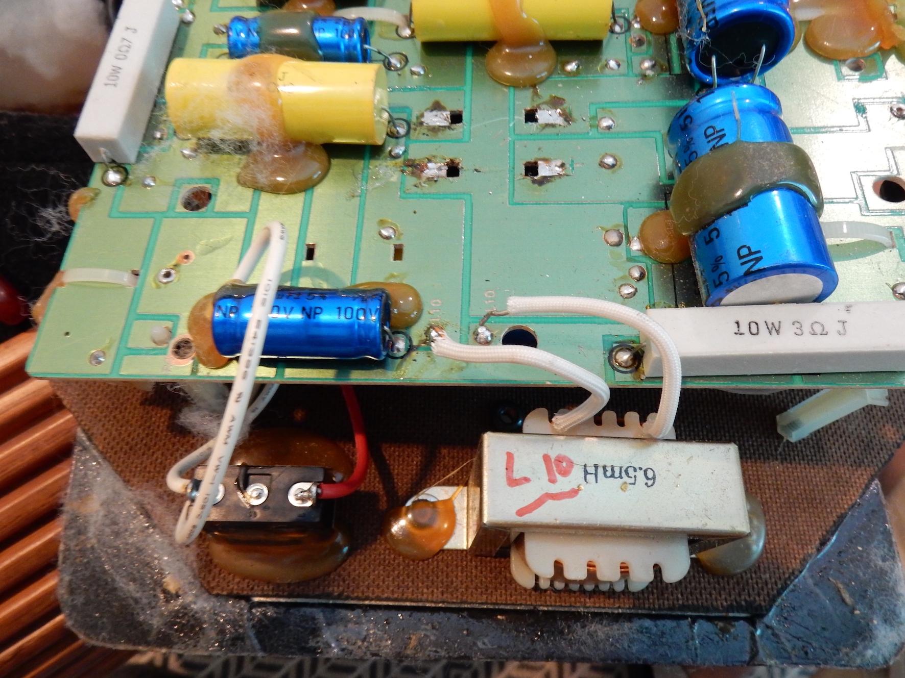

Ja, die condensatoren kloppen wel het zijn er 4 van elk 500uF, een is niet zichtbaar die zit aan de andere kant van de print, het zijn beslist geen elco's, 100% zeker bipolaire condensatoren.
Philips??? Kan maar ik betwijfel het.
Heb de speakers toendertijd zelf opgehaald in Duitsland, afgezien dat de woofers ooit zijn gereconed vanwege versleten foam ophangringen, maar zijn verder nooit het huis uit geweest.
(Het is de c rechts op de foto)

@pa3gws, ja heb ik gedaan, de speakers zijn in orde, wat ik ook vermeldde als ik de zelfinductie van 12,5mH overbrug komt het laag weer redelijk terug, daarom is het zo vreemd.
miedema
Ha Peterphuket,
Die 500µF condensatoren zijn bipolaire elco's. Dat zijn 2 gewone elco's van de dubbele waarde die in serie, met de min aansluitingen aan elkaar, samen in 1 huisje zitten.
Net als gewone elco's kunnen ze verouderen en verslijten. Op deze plek zou dat niet vreemd zijn aangezien er flinke wisselstromen doorheen lopen.
Een simpele test is ze domweg overbruggen. Hoor je dan wel laag, dan weet je dus dat de impedantie van de elco's is opgelopen.
Verder kan er weinig mis zijn, maar ook dat kun je checken. Je kunt met een Ohm meter de weerstand meten tussen de woofer aansluitklemmen ("lo-freq. inputs" in het schema), en de aansluitingen op de woofers zelf. Die weerstand moet uiteraard voor zowel de plus als de min leiding laag zijn. (Veel minder dan 1Ohm, de plus iets hoger vanwege L11)
je zou zo b.v. een slecht contact (overgangsweerstand) kunnen vinden, of toch een defecte L11....

Hallo Gertjan, leuk dat ik jou er altijd wel tussen zie met een mogelijke oplossing, zijnde geluidstechnicus.
Maar zoals ik reeds vermeld heb zijn het vier condensatoren van elk 500uF die op de print parallel zijn geschakeld, je kunt er 3 zien, de vierde zit aan de andere kant van de print gemonteerd.
En ook heb ik 2x4700 uF in serie gezet, met de minnen aan elkaar, om die 4 te vervangen, maar die gaven geen verandering, als je naar het schema kijkt zie je dat de laag sectie niets voor stelt, en toch werkt het niet, alleen als de 12,5 mH inductie overbrug, vraag me af of ik gek geworden ben.
Heb zelfs een woofer uit de goede box gehaald en in de foute gemonteerd, maar het zijn niet de speakers, rara, wat kan het zijn.
En ja, heb de boel maar weer terug gebouwd met de inductie overbrugd maar heb er geen goed gevoel bij, bovendien is het een hele klus om alleen te doen, de box alleen is 60 kg.
Ook de L11 valt buiten verdenking, immers die heb ik ook omgewisseld gehad met L12

Gertjan, dat gaat niet met een multimeter vanwege C19. Ik zou L11 en C19 testen. Als een van die stuk is komt er niks aan bij de woofer
C19 heb ik reeds vervangen gehad, L11 en L12 heb ik omgewisseld gehad.
OK, had niet door dat je het over C19 had, dom, had ik kunnen weten want dat zijn de enige in het woofer kanaal...
Ik zou L11 ook even met een LCR meter of desnoods DMM nameten. Het zou namelijk kunnen dat L12 ook kapot is.
Dit moet in een paar minuten gevonden zijn. Als de woofer goed is, de bedrading en connectors idem en de condensators en spoelen blijft er niks anders over (er van uitgaande dat de versterker goed is)
De spoelen kunnen een kortgesloten wikkeling hebben maar dan laten ze nog steeds geluid door, dus met een DMM zal ook wel werken.
Met een scoop en functie generator kun je ook de frequentie doorlaat testen

Ja Fred, dat is wellicht het enige wat ik nog kan doen, een scope op de woofer hangen, en een signaal generator aansluiten, een functie generator heb ik niet, en kijken wat er uit kom, nogmaals de 2 spoelen heb ik reeds met elkaar uitgewisseld, een half milli Henry mag toch geen verschil uitmaken dacht ik zo.Zo'n inductiemeter van Ali heb ik wel gehad maar die doet het niet meer.

Ik vraag me af of je conclusie dat de 500uF elco's nog OK zijn terecht is....
Er staan niet voor niets 4 bi-polaire elco's parallel: de impedantie moet héél laag zijn. Als de ESR hoger wordt, dan vormt dat een spanningsdeler met de woofers, die samen in serie ook maar 5Ω zijn.
Dus: test nog een keer door C19 echt te overbruggen.

Ja Gertjan, maar ik heb je gezegd dat ik deze vier vervangen heb door die 2 4700uF in serie, en dat gaf hetzelfde negatieve resultaat.
Voordat ik dat deed heb ik die 4 eerst los gesoldeerd voor de duidelijkheid. Geloof me het is zeer frustrerend, ben er gisteren de hele dag mee bezig geweest.
Ik heb het niet over mH. Een spoel heeft 2 faal modes. Open of short. Voor short werkt hij niet meer als filter maar er komt meestal nog geluid uit. Maar meestal gaan ze open en dan komt er niks meer door. Als jij niks meer hoort moet er wat open zijn. Meer smaken heb je niet. Kortgesloten elco, prima, er komt nog steeds geluid door. ESR te hoog, je filter karakteristiek veranderd maar er komt geluid door.
Maar je moet het zelf weten. Even je DMM om de weerstand van L11 te meten kan je uren zoeken besparen. En als hij open is dan weet je gelijk dat L12 ook dood is

Jouw test 4700uF kunnen een veel hogere ESR (inwendige weerstand) hebben dan gewenst. En dan stonden er nog 2 in serie ook. Ze vormen zo een spanningsdeler met de woofer.
Om dat te voorkomen had de originele ontwerper 4 condensatoren parallel gezet: die serie weerstand wordt dan 4x kleiner.
Door C19 te overbruggen (met een stukje draad) overbrug je de mogelijk te hoge serieweerstand van C19 , zonder die te vervangen voor een nieuwe serieweerstand

HEt filter voor de woofer is niets meer dan een condensator + spoel en dat naar de woofer.
Als de woofer zonder spoel en condensator dus goed is dan weet je dat woofer het probleem niet is.
Overbruggen van de spoel gaf iets verbetering, maar niet het gewenste resultaat. Dan kan het alleen nog de condensator zijn. Dus omdat uit te sluiten gewoon die eerst overbruggen.
Een woofer van vermogen trekt een boel stroom en eigenlijk wil je een ideale condensator geheel zonder weerstand, want elke weerstand in de condensator en eigenlijk ook de spoel is ongewenst. Dus zoals gertjan al zegt zit er niet zomaar een condensator in maar een parallelschakeling om de weerstand zo laag mogelijk te houden die weerstand word ook wel ESR genoemd.
Teveel weerstand in het filter beperkt de stroom zorgt voor extra spanningsverlies en er gaat minder spanning naar de woofer.
Een condensator is nooit zomaar een condensator daar zit zo enorm veel verschil in dat je daar al 10 tallen boeken over hebt en je er een studie op zich erop kan loslaten.

Overbruggen van de spoel gaf iets verbetering, maar niet het gewenste resultaat. Dan kan het alleen nog de condensator zijn.E
Nee, er is nog een optie want we weten dat L12 ook kapot moet zijn dus het hele laagdoor filter werkt niet meer. Dan klinkt het heel andersMet L12 werkte het niet, met overbruggen van L11 wel dus de elcos laten signaal door. L12 laat niets door ipv L11 dus die is ook open. Beiden krijgen vermogen in werking., Bij overbelasting krijgt L12 misschien nog meer (alle hoog van waarschijnlijk 100 Hz tot 20 kHz) en als erbv DC opgestaan heeft was L11 beschermd, L12 niet.
Het zou nog een combinatie kunnen zijn dat de condensators ook niet goed zijn maar dat denk ik niet. 4 ipv 2 parallel zal geen extreem verschil in ESR geven. Zeker als de vervangers bv low ESR versies zijn.
Het is een 4-weg systeem, en recentelijk viel in een van de 2 boxen het laag nagenoeg weg.
laag doorlaat deed wel iets, maar ook een spoel heeft weerstand dan het kleine beetje weerstand van de spoel overbruggen gaf een kleine verbetering. Er zit dus nog ergens een grotere weerstand. Spoel lijkt mij dan goed.
Maar door de condensator te overbruggen en de spoel niet kan je dat ook uitsluiten. Werkt de woofer dan goed dan is de spoel goed.
Maar als het geluid ineens wegvalt tijdens het spelen dan lijkt me dat eerder dat er een slechte verbinding is zoals bv printbreuk. Maar het kon ook dat de condensator het ineens begeven heeft. Zeker als die al slecht was dan zal die daardoor warmer worden als normaal. En bij teveel warmte is het ineens over.
