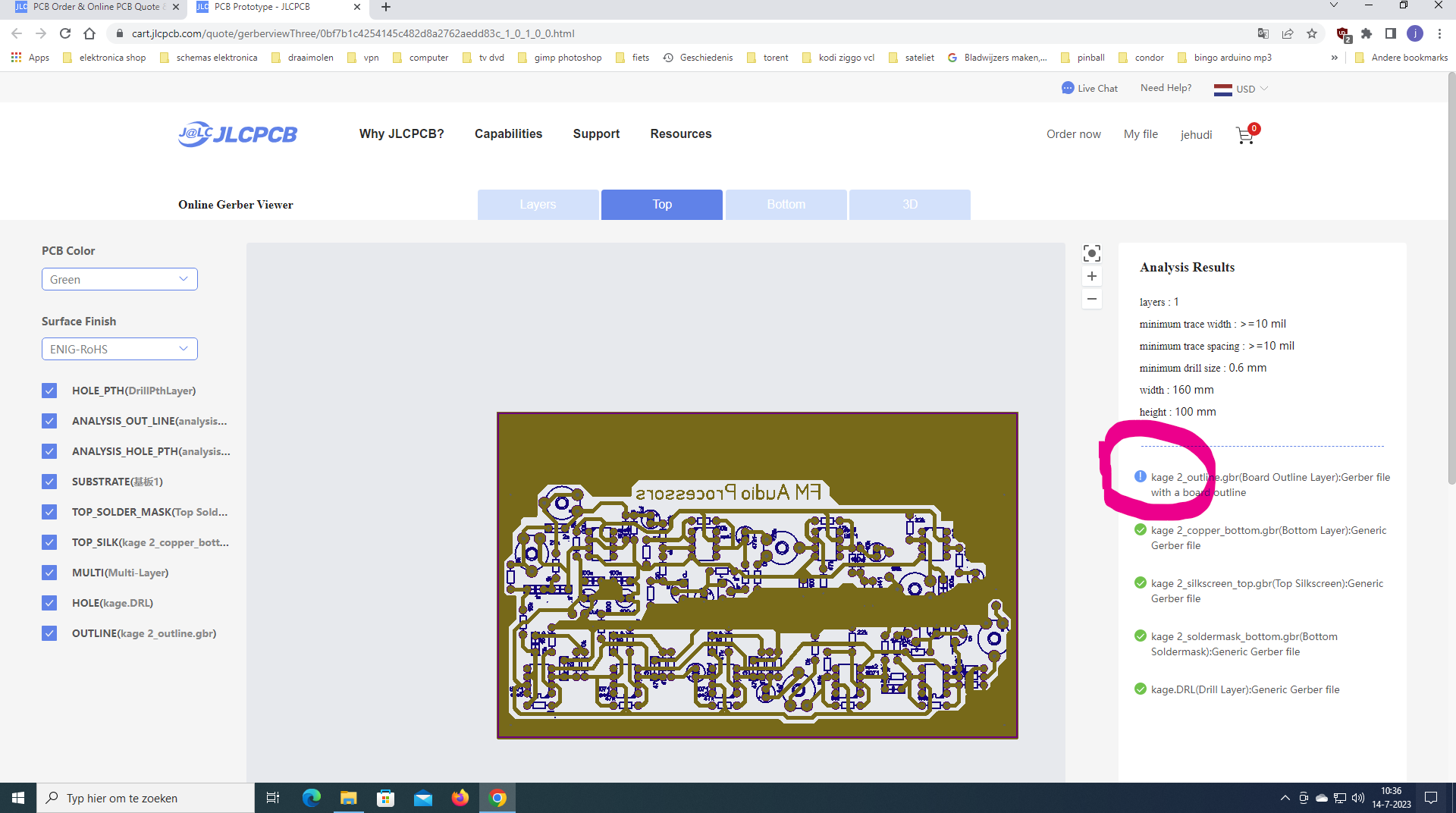

weet iemand hoe het komp dat er geen vinkje staat bij pcb outline ?
ik heb de geber bestanden , gemaakt met sprintlayoud en gezipt naar de
jlppcb wepside , en daar bekeken in de geber viewer wan hun , zie foto
Kun je niet op dat uitroepteken klikken ?

Op 14 juli 2023 10:59:05 schreef jehudy:
klikken op uitroepteken ,had ik ook al geprobeerd , ik ben helaas niet zo goed in engelse taal
Plak het anders hier.
Je kunt ook de outline layer even openen, staat de outline erin?
Vaak is het dat de lijnen van de outline elkaar net niet raken, dan is de outline onderbroken en snapt hun software het niet meer.
Wat de chinese PCB fabrikanten mij lang geleden hebben geleerd is dat ze graag willen dat je de "outline" in ALLE lagen (dus in alle gerbers) exporteert. Ik heb nooit een "outline" gerber.
Jij produceert een "outline" gerber en hij klaagt dat ie geen outline kan vinden. Ik zeg: Hij moet niet zeuren, gaat vast goed.
Overweeg om de "JP methode" toe te passen: Upload de boel nog eens zonder outline, en je krijgt alleen maar groene vinkjes. CHECK zelf of ie de juiste maten van je PCB detecteert. Zoja, dan zou ik hem uiteindelijk insturen MET de outline file er bij.
(*) JP was een systeembeheerder bij Elektrotechniek, 10e verdieping. Als hij (open source) software moest installeren op onze cluster en er was een foutmelding op regel 1234, dan verwijderde hij gewoon regel 1234. Problem solved. Werkte verrassend vaak.
rew , ok dat zal het zijn , bedankt ik ga het proberen dit is het bestand waar het om gaat zie bijlage
[Bericht gewijzigd door jehudy op (32%)]
Bij JLCPCB varieert het nogal. Ik heb altijd de outline op alle layers staan, en negen van de tien keer gaat dat goed.
Een enkele keer niet, dan willen ze expliciet een outline layer erbij. Sindsdien doe ik 'm er maar standaard bij...
Schijnbaar hangt dat van de dienstdoende persoon af, want de printfiles waren in alle gevallen dezelfde...
Je kunt eventueel ook de gerber files eens in een gerber file viewer stoppen, die zijn er denk ik ook wel online te vinden.

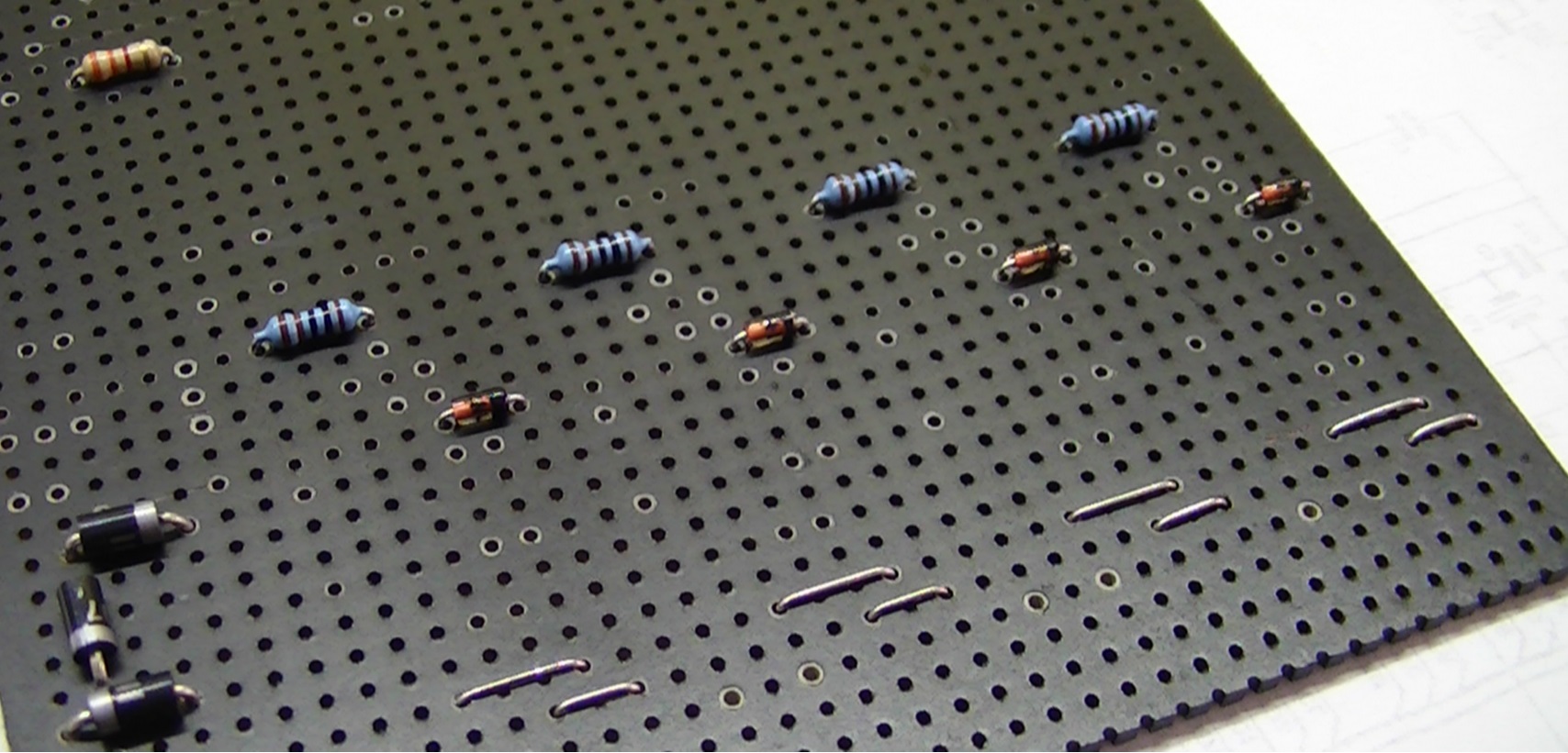

De print welke TS in zijn openingspost toont is enkelzijdig trough hole, er zijn geen vias.
Er zijn 3/10" 1/8W weerstandjes toegepast, allicht is 0,6 mm dan wel gepast? Ik heb daar weinig ervaring mee.
Ik zou zelf als er maar even voldoende ruimte is altijd kiezen voor normale 1/4W weerstanden, al is het maar omdat die veel beter verkrijgbaar en leesbaar zijn.

Op 15 juli 2023 09:33:54 schreef Aart:
Ik denk het wel, niet gezien dat het van die kleine frotdingen zijn.
Ik vond er ergens nog een paar uit een erfenis. Niet het model dat ik bedoelde, dat Display verkocht en dat je veel in consumentenapparatuur zag, maar een langer/dunner.
De pootjes zijn 0,4mm. Dat zou gaan in 0,6 mm. De gewone weerstand heeft 0,5mm poten.
OPTOdesign
Ik zie dat jij 3 gaatjes als tussenafstand gebruikt voor een 1/4W weerstand. Dat zie ik wel vaker. Ik snap dat niet. Als je de pootjes met de hand ombuigt (tegen de weerstand aan), kom ik altijd op 2 tussengaatjes uit
Dat kan allicht, maar het oogt akelig krap.
Op een printontwerp met voldoende ruimte is het wat mij betreft af te raden. De kans op een beschadiging is levensgroot.
Er staat mij overigens vaag bij dat ik de "fout" (of niet fout) ook wel eens gemaakt heb, in de begintijd van CAD. Dat zal nog op de Atari geweest zijn.
Voor trough hole gebruik ik altijd een buigmal, en dan past dit niet.
OPTOdesign
Volgens mij kunnen de weerstanden dat best wel hebben. Ik heb nog nooit gehad dat het fout ging - en ik heb er al duizenden zo gebogen!
Iedereen heeft natuurlijk zo z'n voorkeuren. Het werkt voor mij een stuk sneller dan zo'n buigmal wat toch een extra handeling geeft. Gelukkig is SMD tegenwoordig de standaard
rob040
@OPTOdesign, het is maar wat je mooi vindt. Ik zou zo nooit een PCB ontwerpen.
Je ziet dat de weerstanden niet mooi de gaatjes ingaan...
En de diodes krijgen het extra warm tijdens het solderen.
SparkyGSX
@OPTOddsign: zo doe/deed ik het ook altijd; strak buigen, 2 gaatjes ertussen, nog nooit een weerstand stuk gehad. Veel diodes (1n4148, zelfs 1n400x) kunnen over 1 gaatje.
@Aart bij een weerstand zitten de draadjes aan een metalen kapje, ik zie weinig kans voor beschadiging zonder dat het gelijk zichtbaar is.
Ok, in mijn ogen was het echt een fout. Ieder zijn ding
Ik zal de foto verwijderen en mijn tekst doorhalen.
