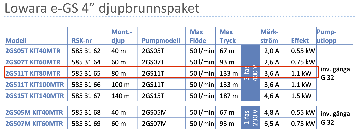

Nominaal zou de pomp 3,6A moeten doen.
Dit is ook de waarde die je instelt op de beveiliging.
Pomp trekt maar 2,1A....
Beter eerst even wachten op de gegevens van TS.
Als men zegt de motor is 1,1kW dan bedoelt men het asvermogen. Het elektrisch opgenomen vermogen is groter dan het as vermogen. maar 3,6A is 2,5kW. Het is niet onmogelijk maar dan is het wel een heel erg inefficiënte motor voor 1,1kW. Maar weten wet dat ook wel zeker?
2,5A = 1735W ook al behoorlijk wat meer maar is veel aannemelijker. Of zou het ook een 1,5kW pomp kunnen zijn?

Vreemd is wel de vermelding van 3.6A op de informatie folder van de pomp.
Uit P (asvermogen) = rendement x cos fi x sqrt 3 x U x I
en indien aangenomen dat rendement = 90% en cosfi = 0.85 volgt
0.9 x 0.85 x 1.73 x 230 x 3.6 = 1095 Watt.
Ik ga er dus van uit de dat folder bedoeld is voor een 3x230V motor.
De gemeten waarde van 3 x 2.1A bij 400V geeft een asvermogen van
0.9 x 0.85 x 1.73 x 400 x 2.1 = 1111 Watt
hetgeen dan ook correct lijkt.

Dat lijstje is opmerkelijk. Een 1,1kW pomp trekt normaal nominaal rond de 2,6A en zeker geen 3,6A. Een 1,5kW is normaal 3,6A.
Het kan natuurlijk zijn dat die motor voor korte duur gewoon 3,6A mag trekken. Ik ken wat 10kW centrifuge motoren die iedere 4 minuten ongeveer 30 seconden 60A staan te trekken. In plaats van de 20A nominaal. En dat voor motoren voor S2 bedrijf.

Die 3,6 A vond ik ook heel vreemd, het staat 2x in de manual genoemd. Op de pomp staat echter 2,1 A, ik heb helaas geen foto genomen van wat er op de pomp staat.

De pomp is 1,1 kW, 3 fase in ster. Wanneer ik de amperemeter op elke fase zet na de drukschakelaar dan meet ik 2,1 A per fase. Volgens de manual is de nominale stroom 3,6 A.
Ik heb zelf het idee dat er in de tabel van de fabrikant een fout zit en dat alle vermogens rechts 1 regel hoger moeten.
Ook dat er op de motor wat anders staat als in de tabel baart me ook zorgen.
Je meet 2,1A dat is een opgenomen vermogen van 1457VA op 400V. Als we cos phi van 0,85 ook meenemen dan is het opgenomen vermogen 1238W, dat klopt wel voor een 1,1kW motor wel zo rond de 2,5A zit, zit je met 2,1A nog niet aan zijn maximum vermogen.
