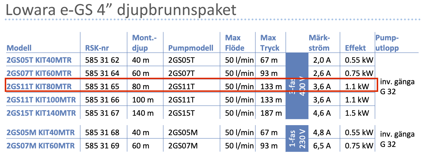

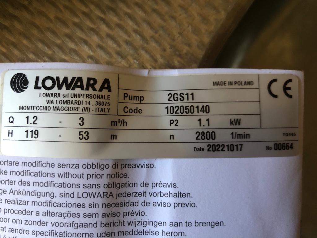

De pomp is 1,1 kW, 3 fase in ster. Wanneer ik de amperemeter op elke fase zet na de drukschakelaar dan meet ik 2,1 A per fase. Volgens de manual is de nominale stroom 3,6 A.
Voor allen die het typeplaatje van de motor willen zien, dat kun je vergeten, ik ga de pomp niet omhoog halen tenzij strikt noodzakelijk. Ik moet dat met 3 mensen tegelijk doen en ik moet dan 76 meter waterslang 32 mm uitleggen wat niet in contact mag komen met uitwerpselen en het loopt hier vol met dieren. Daarnaast heb ik een speciale tool nodig om de koppeling eruit te tillen en die moet ik ergens lenen, die heb ik zelf niet.
