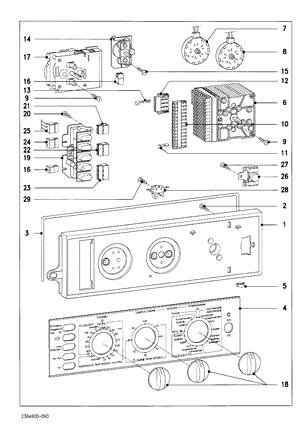

Maus0611, deze is voor jou tijd vermoed ik, maar enigste electronica wat er inzit is de motormodule .. Deze machine heeft een Crouzet timer (mechanische klok) er inzitten. Zelfs de droger is tijdgestuurd!! Zie Tekening 090/091 links droger tijdklok en rechts de Crouzet timer. De EDSTU die jij bedoelt is puur en alleen de motor en deurbeveiliging...

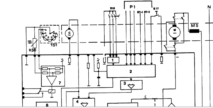

Ik ga het feestje toch even moeten verpesten. De temperatuurregeling gaat via weerstandjes op de keuzeschijf vd temperatuurkeuzeschakelaar die gecompareerd wordt met de ntc waarde. Untra basic maar blijkbaar toch doeltreffend.
Op @smd zijn exploded view zie je duidelijk de keuzeschakelaar (middelste) staan.
Yup, je heb gelijk, feestje kan doorgaan hoor EricN! maar weet dat de klok die de programma's regelt er zeker mee te maken heeft, daar loopt een overbrugging overheen voor de voorwas..Als men voorwas kiest, gaat de machine ongeacht stand temperatuur verwarmen.. Dus dat is niet anders.. Kan een elcootje in comparator zijn als tijdens hoofdwas ook verwarmt. heeft zijn leeftijd wel voor rotte (Philips) elco's..
