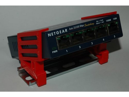

3D "Printeren" ?
Dat ik daar niet aan gedacht heb.
Zet me zelfs aan het denken of een switch niet gewoon verticaal in een lege DIN behuizing kan plaatsen.
Op zich is zo'n ABB niet extreem duur als je ze vergelijkt met andere DIN rail switches. Een 8 poorts kost zo'n 250 euro, en dat is een heel gemiddelde prijs eigenlijk.
Maar een goedkope op 3D geprinte steuntjes zetten is wel veel goedkoper natuurlijk. Er zijn ook gewoon DIN rail montagebeugeltjes te koop, dat scheelt gedoe.
Ze zijn er van plastic vanaf een euro of 3 tot wat degelijkere van aluminium voor 15 euro:

Die voeten had ik al geprobeerd, van een contactor gehaald, maar dat is ook niet alles, zeker bij sommige modellen. Bovendien neemt die switch meestal heel wat breedte weg in de kast.
Ga het idee van prosman volgen, maar dan een voet met afdekframe die de switch verticaal plaatst, nou ja horizontaal als de kast tegen de muur zit
