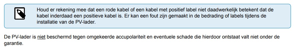

Dit staat letterlijk in de manual van de Smartsolar.
"Verwijder zekering om deze te controleren. Als de zekering defect is, vervang dan de zekering door een nieuwe zekering. Maar voordat de nieuwe zekering geplaatst wordt, controleer dan eerst de accupolariteit en corrigeer deze als de accu polariteit verkeerd is.
Als de nieuwe zekering ook springt, beschouw het apparaat dan als defect. Omgekeerde polariteit van de accu valt niet onder de garantie."

Er zitten dan ook 2 zwarte draden van de accu naar de Victron dus verkeerd aansluiten was niet moeilijk.
Dat alles is vanaf morgen verleden tijd ik ga de nieuwe aansluiten en het geheel hufterproof maken.
En laden met de Victron aangesloten moet inderdaad kunnen maar daarvoor zal men bij mij moeten aankloppen.
de victron zal een polariteits bescherming hebben in de vorm van een diode, maar dan kan er toch wel iets dood zijn gegaan. ingegoten en je kunt niet veel uiteraard. tenzij de print uit de behuizing gehaald kan worden en er net onder een printspoor is weggebrand..

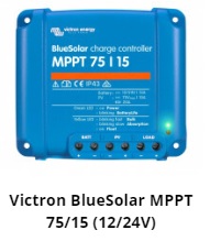

Is er een mogelijkheid om een zonnepaneel te testen?
Het volgende is het geval in het eerder genoemde tuinhuisje staat een 225AH huishoud accu die is aangesloten op een (nieuwe) Victron Bluesolar MPPT75115.
De aansluitvolgorde is eerst de accu daarna het paneel zodat de Victro kan bepalen wat de spanning is 12 of 24V.
Nu was bij de eerste keer aansluiten de accu leeg 11,5V kan het zo zijn dat het systeem niet werkt omdat er geen juiste spanning is gedetecteerd?
Want de accu is opgeladen meet nu 12,6V maar het werkt nog steeds niet uiteraard de aansluitvolgorde weer gehanteerd.
Er zitten 3 led's op de victron volgens het manual zou bij volledig geladen accu de gele led continu branden en als hij knippert wordt er opgeladen die brand nu dus niet.
Als de gele led uit is krijgt hij volgens de manual geen stroom van het paneel.
Maar ik meet op het onbelaste paneel 33V en als ik het paneel aansluit meet ik op de PV aansluiting de accu spanning.
Dus hoe kan ik het paneel testen of het daadwerkelijk goed werkt?

En de vraag is dus wat is wijs wederom een MPPT75115 kopen of is er een beter model en is dat zinvol.
Weet je zeker dat het type goed is, ik vind het type namelijk niet terug bij Victron. Is het geen MPPT75/15 inplaats van MPPT75/115?
Deze dus.
En ik zou er weer een van Victron nemen als ik de buurman was. Ik gebruik die dingen zelf ook, zijn prima laders. Maar je kunt ook voor een smart lader gaan.
Maar zover ik weet is er niet één model beveiligt tegen ompolen.

En bij deze is de polariteit niet verkeerd aangesloten geweest het is een nieuwe en ik heb hem aangesloten dus kan niet fout zijn.

Onbelast heb je de Voc, belast zakt die in, de MPPT probeert dan z'n optimale powerpunt te vinden en als het paneel niet voldoende vermogen kan leveren (geen/te weinig zon) dan zal ie 'hangen' op het punt van de accuspanning zonder dat er echt vermogen gaat lopen (en de lader dus uitblijft)
De autodetectie bij de Victron werkt eenmalig, alleen bij de eerste keer. Dan 'leest' ie of t een 12 of 24V accu is en zet ie die setting vast.
Dus niet zoals bij een PWM elke keer tijdens het opstarten.
Als dat ding dus ooit op 24V gekomen is dan moet je m dus echt handmatig (bluetooth dongle, cerbo, programmeerkabel) terugzetten naar 12V

Update.
Ik had zojuist een hele blije buurvrouw aan de deur.
De gele led op de Victron is gaan knipperen dus lijkt de zaak op gang te komen.
Dan is het slechte weer van de afgelopen week dus de boosdoener geweest nu een paar uurtjes zon en het lijkt goed te komen.
