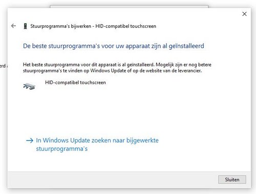

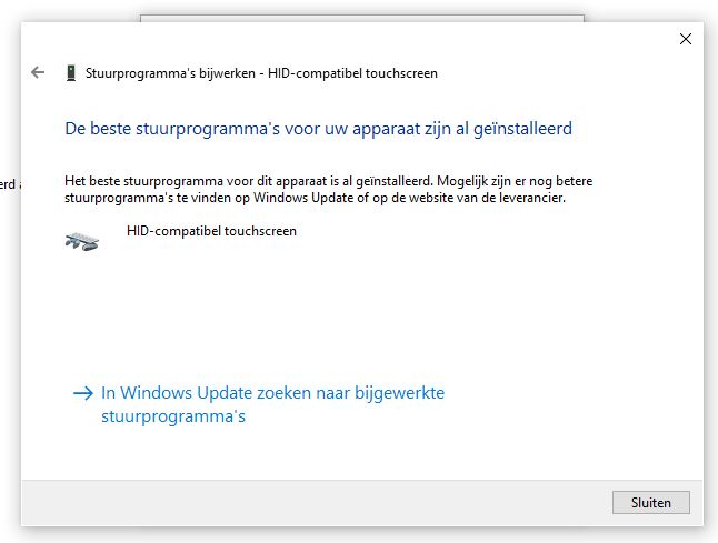

Ik gebruik een notebookje Medion Akoya E1232TT. Bij het opstarten werkt het touchscreen altijd. Hoe lang het werkt is een vraag. Als de computer een tijdje stil heeft gelegen werkt het soms niet meer. Ook stopt het soms spontaan tijdens bijv. het surfen op het WWW.
Alle truukjes om het euvel op te lossen en de vele tips op het web om even bij HID te kijken levert niets op. Het enige wat daar uit komt "Dit apparaat werkt correct".
Ik heb ook nog geen shortkey kunnen vinden om het touchscreen weer aan te zetten Dat zou ik al prima vinden. Een restart van de computer lost het probleem op. Hoe lang het dan weer werkt is niet te voorspellen.
W10 blijft volhouden dat de nieuwste drivers zijn geïnstalleerd.
Heeft iemand ervaring met dit notebookje?

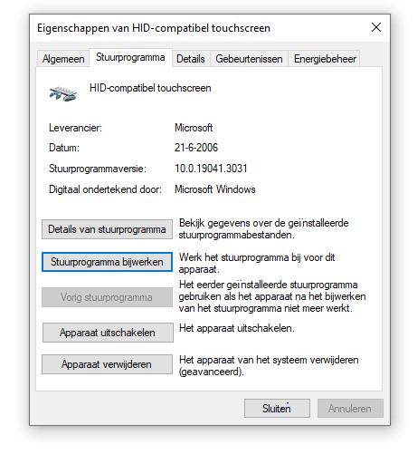

Soms zit het em in geen signed stuurprogramma (juiste stuurprogramma via het hardware ID, via eigenschappen).
Op 4 augustus 2023 11:10:22 schreef Arco:
Is 'ie wel geschikt voor Windows 10? (je ziet overal alleen Windows 8.1)
Ik krijg wel een melding dat W11 niet geschikt is, maar lees elders wel eens, dat dat niet altijd waar is. Ik gebruik overigens W10.
Op 4 augustus 2023 11:23:38 schreef RES:
WinUpdate verandert er niets aan.
Ik zou de driver van windows 8.1 installeren op windows 10,

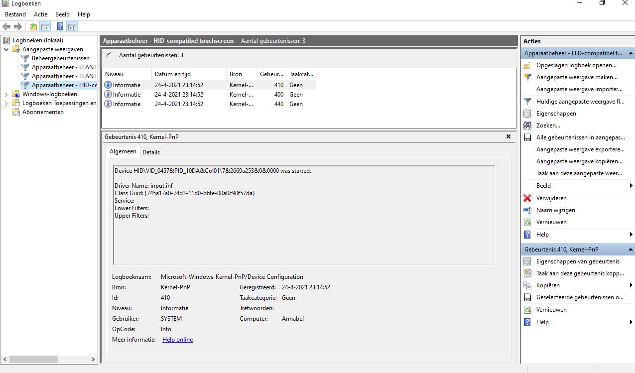

Op 4 augustus 2023 12:31:56 schreef OPTOdesign:
Kijk en zoek eens in je logboek. Dan kan je minstens zien wanneer het probleem zich voordoet en welke problemen zich wellicht nog meer voordoen op dat moment die er direct of indirect aan gekoppeld zijn.Klik op start en typ (een deel van) 'logboeken'.
Kijk eerst eens bij 'Samenvatting van beheergebeurtenissen'
Logboek
Scherm reinigen ook geprobeerd?
Sommige touch (meestal resistieve) hebben er last van als zich tussen schermrand en bezel vocht/vuil ophoopt, al een paar keer gehad...
OPTOdesign
Op 4 augustus 2023 13:08:46 schreef buzzy:
Logboek
Goed gevonden, maar dit zegt niet zoveel. Kijk bij de tijd en datum wanneer het probleem zich heeft voorgedaan. Of werk met je laptop en als het touchscreen ophoud met functioneren noteer de tijd en kijk dan of hier een melding van gemaakt is. En staar niet blind op het touchscreen zelf, kijk ook naar andere processen en probeer verbanden te leggen om de mogelijke oorzaak te achterhalen.
Zoek op internet hoe je dit kunt doen als je er geen ervaring mee hebt.
Bijvoorbeeld:
https://id.nl/huis-en-entertainment/computer-en-gaming/software/wat-wi…
Mogelijk helpt het om je touchscreen opnieuw te kalibreren. Dit komt in me op naar aanleiding van de opmerking van Arco.
Ik las ergens dat er een Medion met touchscreen een nieuwe driver nodig had. Kan je via https://www.intel.com/content/www/us/en/support/detect.html?iid=dc_IDS…
proberen. Die drivers zijn nieuwer dan MS aanbied via de updater.

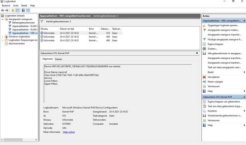

Ik vind hier een zelfde probleem. Ik citeer*: 'Het touchscreen van mijn notebook (zie hierboven) begaf het na 40 - 60 minuten. Na een herstart werkte het meestal weer... maar niet altijd. Pen/aanraakinvoer is dan niet meer beschikbaar in de instellingen.' of 'Het werkte perfect, na een paar updates van Windows 10 werkte het touchscreen niet meer'.
https://community.medion.com/t5/Notebook-Netbook/Tochscreen-Toucheinga…
De oplossing staat er helaas niet bij. Maar wel een aantal suggesties die niet werkte. Ik denk dan ook aan Windows opnieuw installeren (dan verwacht ik fouten in het Windows logboek) of een lokaal / hardware probleem (dan verwacht ik geen enkele fout in het logboek).
*) Vertaald.
