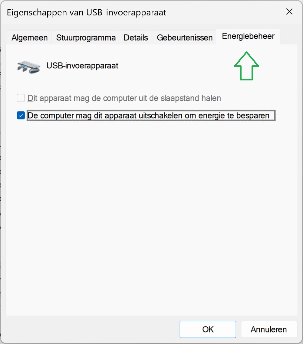

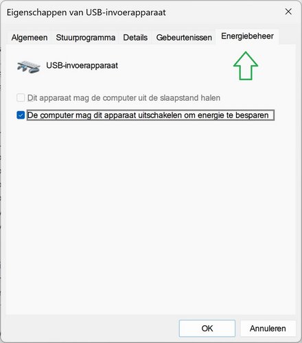

Het vinkje 'computer mag dit toestel uitschakelen om energie te besparen' staat uit in het tabblad energiebeheer van je touchscreen driver in apparaatbeheer?
Is al genoemd , even de thread goed doorlezen.

Op 6 augustus 2023 17:25:15 schreef buzzy:
[...]Is al genoemd , even de thread goed doorlezen.
Heb ik gedaan, mijn suggestie was nog niet vermeld.
