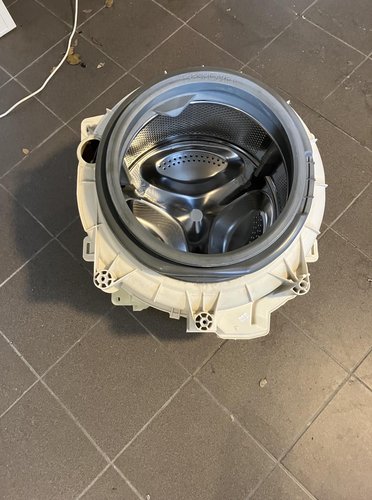

Het beste is te beginnen met de uitbouw van de kuip, verwijderen van de contra gewichten, motor en verwarmings element manchet kan je gerust laten zitten, verder geen last van.. En dan hou je dit over:

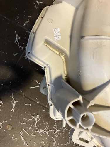

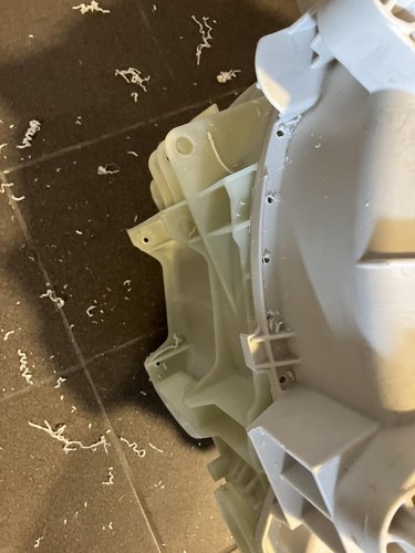

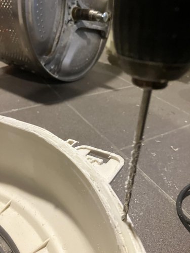

als eerste met een boormachine en een 4 mm boor om de 4CM in de felsrand gaatjes boren om na demontage er voor te zorgen de centrering gegarandeerd is.
ook rond de drukkamer is erg belangrijk, om waterdichtheid te garanderen en geen nivo afwijkingen te krijgen.

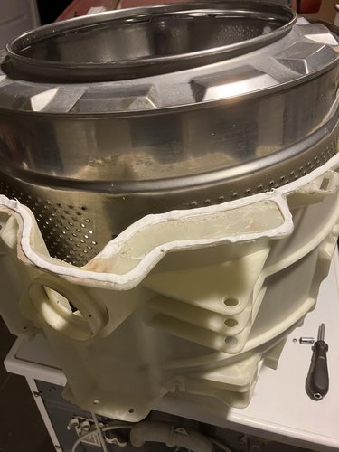

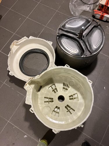

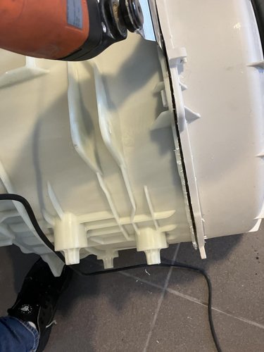

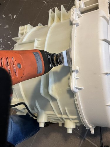

Daarna met een Multitool op exact het midden van de smeltrand doorzagen, niet te diep anders beschadig je de trommel en kan roest opkomen of te zwak worden bij grotere beschadigingen.Gebruik bij diepere gedeeltes zoals bij de drukkamer een langer zaagblad. Soms na doorzagen even terugwaards gaan met zaag om opnieuw aan elkaar plakken te voorkomen
Na het doorzagen zie hier resultaat:

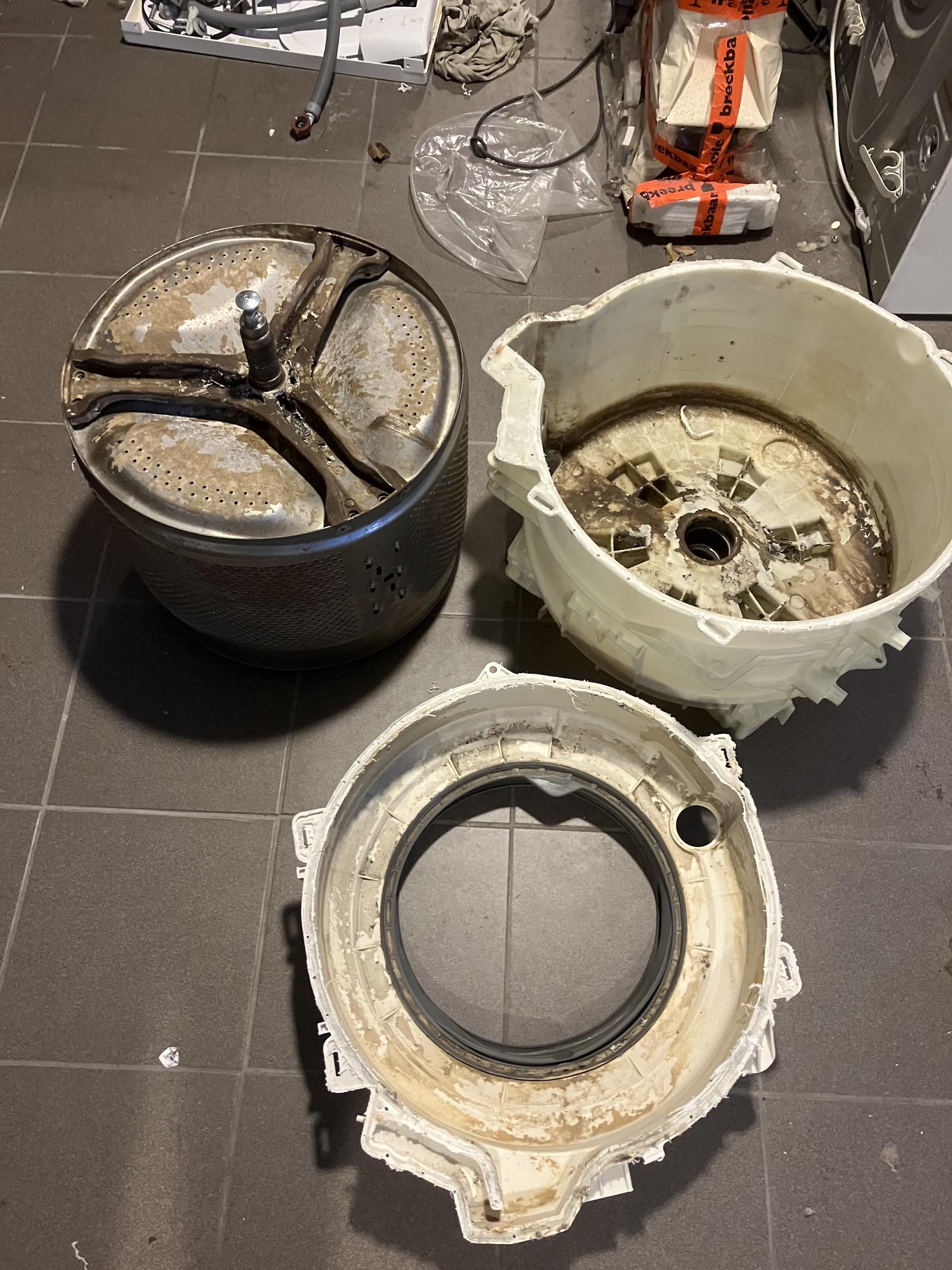

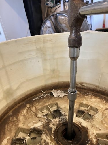

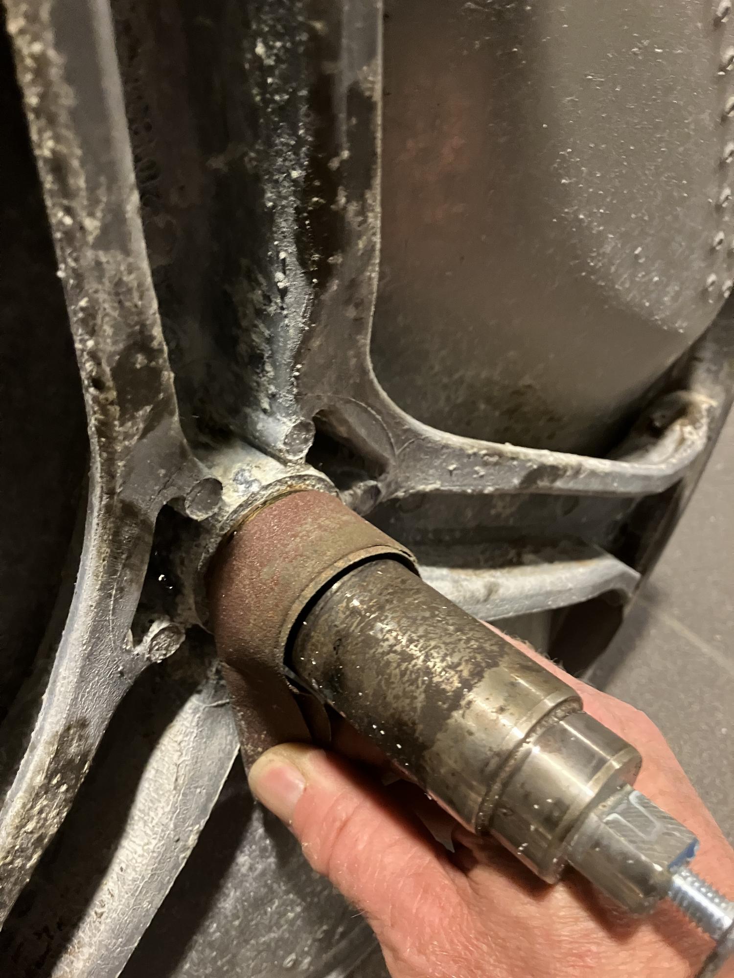

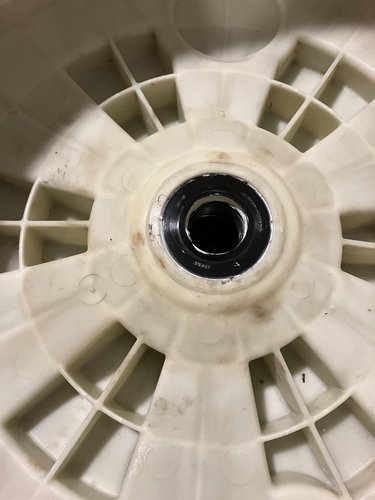

haal de trommel er compleet uit en ga beginnen met verwijderen lagers, eerst achterlager en leg het nu uit met materialen wat de meeste voorhande hebben een (oude) doppenset, gebruik een dop die precies in of op het lager valt en sla deze met een 5Kg vuistje er uit ( zelf gebruik ik een pers, maar dat is een kostbaar apparaat.)
Als beide lagers Incl simmerring verwijderd zijn, dan begin met een hogedruk reiniger alles lekker schoon te maken, voor echt goed resultaat ben je voor een eurootje klaar bij de Autowasstraat.

Welke multitool gebruik je hiervoor, foto van?

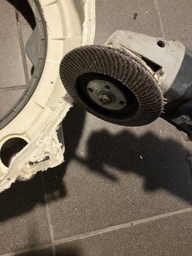

Als alles lekker droog is, gebruik een lamellen schijf en maak de zaagvlakken weer glad en braamloos:
Nadat alles glad gemaakt is, boor de gaatjes opnieuw open, deze smelten altijd weer dicht:

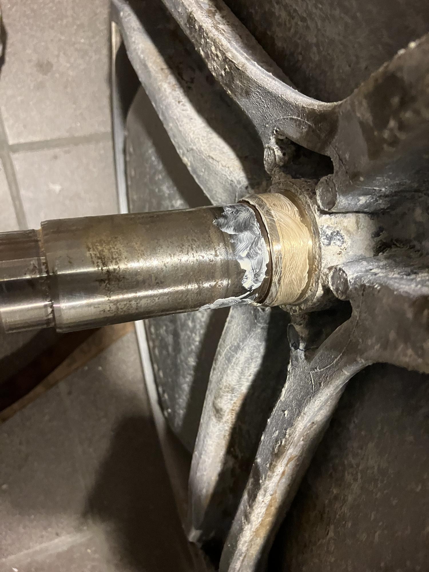

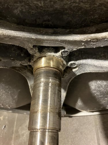

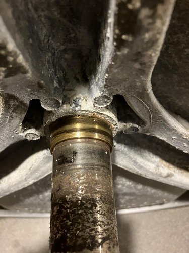

De glijbus controleren of deze niet te diep is ingesleten door versleten simmerring of haren/ vuil ED:
Schuur met schuurlinnen de glijbus op totdat deze weer glimmend en vlak is:

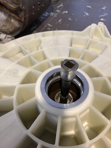

Plaats nieuwe lagers en simmerring, maatvoeringen van lagers zijn vrijwel altijd standaard en vervang ze allebeide en aan trommelzijde een lager met stoflip, een rubberen afdichting, aangeduid met 2RS achter type, buitenlager kan met ZZ achter type meestal wel voldoen. Simmerring maatvoering staat altijd in de voorzijde van de oude, kan je altijd de juiste type bestellen, zie hier heb ik ook speciaal simmerringen vet in de simmerring gedaan om piepen en overmatige slijtage te voorkomen, ook een beetje simmerringen vet op de glijbus doen om plaatsen makkelijker te maken

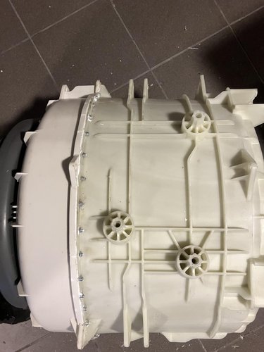

Nadat de trommel weer teruggeplaatst is, breng een rand zuurvrije siliconenkit aan, bij drukkamer zijde ietsje meer, kan maar in 1 keer goed!
daarna delen weer op elkaar zetten en eerst 4 boutje/moertje kruislinks aanbrengen / aandraaien de rest kan later op eigen inzicht, gebruik wel borgmoerjes IPV normale moertjes, anders kan het lostrillen!! ik gebruik altijd M4x16, netlang genoeg, een stuk of 30 a 40

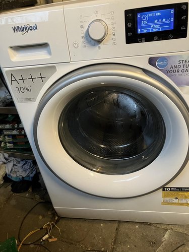

Alles weer terugbouwen en machine testen op lekkage, zoals te zien is het weer een happy machientje die de buurt niet meer laat weten dat het wasdag bij jou is!!
Fabrice, ik gebruikte van het merk Fein, maar een ander merk voldoet net zo goed.. het is meer het zaagblaadje dat het werk doet in dit geval
Heb je een foto van die multitool, zaagblad.
