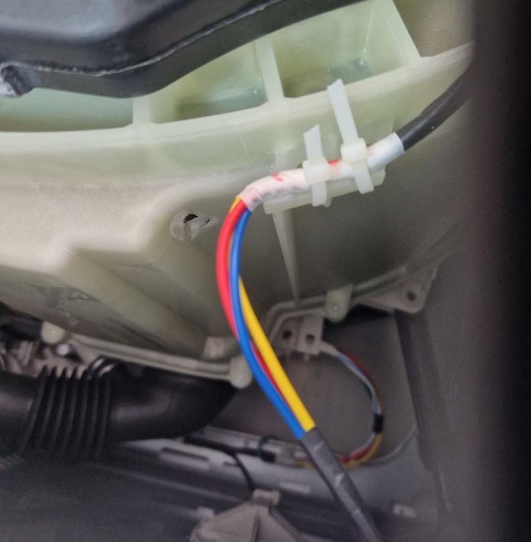

onlangs had ik een storingkje met een plastic kuip wat je voorheen met de rvs kuipen nooit had. storing van water op de bodemplaat en na leegkiepen, aanzetten en water innemen na 30sec die storing terug. dat bleek een gat in de kuip te zijn, zeer vermoedelijk een behabeugel die met centrifugeren door een gat in de trommel is geschoten..
Muntjes doen het ook goed, heb je meteen een hele reeks gaten...
