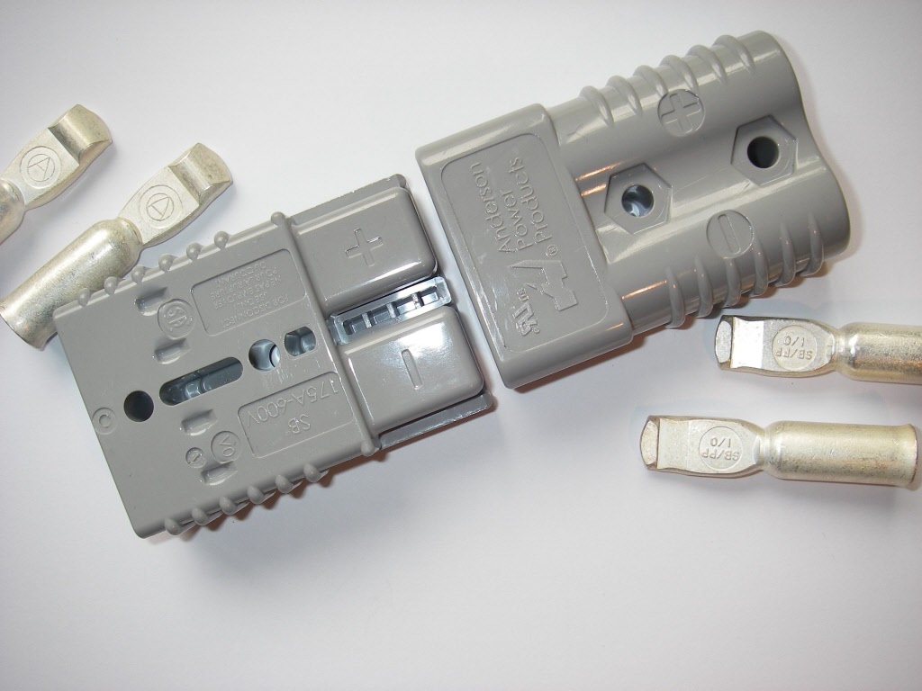

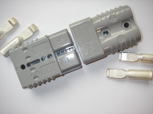

Anderson steker:
Let op. Voor verschillende spanningen gelden verschillende kleuren. (Is trouwens een onofficiële regel die sommige volgen.)
