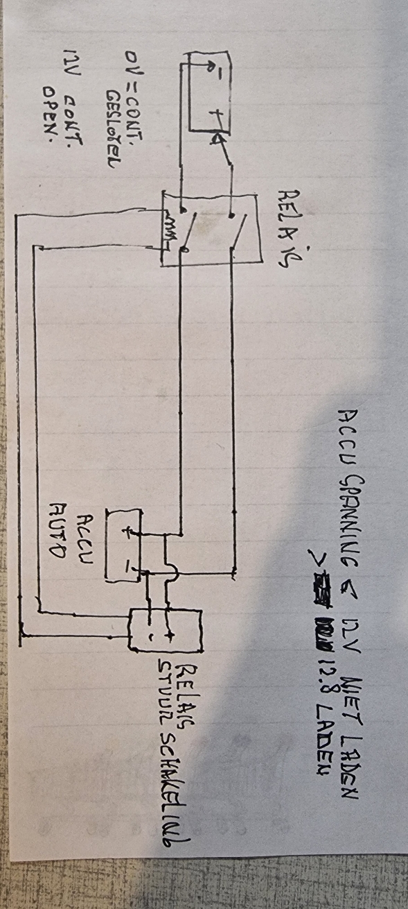

[attachment=1]Iets zoals de PowerXCharger XC3.
Zie mijn principe schema.
https://www.vdelzencaravans.nl/product/powerxcharger-xc3-stand-lifepo4…
Laden gebeurt alleen bij lopende motor.
Zodra ik de auto uitzet word verbinding met caravanaccu verbroken.
Het relais zit tussen de accu in de caravan.
Het stuursignaal 0 Of 12V moet met een extra erbindings draad van auto naar caravan.
Het controle/schakelinit moet de accuspanning meten.
Als de accuspanning >12.8v moet relais inschakelen en kan laden beginnen. Als autoaccu spanning <12v , moet relais uitschakelen zodat autoaccu voldoende kan laden, zodat je voldoende spanning houd om te starten.
Geen handige schakeling. Hier is een step up converter nodig, de spanning van een accu is te laag om de andere accu direct helemaal op te kunnen laden. Je geeft geen schema van het meetcircuit dat de beslissing moet nemen om de relais contacten te sluiten. Als je dat zelf gaat maken zal blijken dat het heel lastig is om de hysterese goed te krijgen. In jouw voorbeeld gaat het relais aan bij 12,8 volt en uit bij 0 volt. Die nul volt is te laag. Je accu is dan stuk en starten is dan onmogelijk geworden. Die 12 volt is leuk maar in de praktijk ook lastig. Eigenlijk ook te laag (te dichtbij het punt waarbij je het relais wilt uitzetten. Je wilt wilt immers nog wel wat overhouden om te kunnen starten. En beneden de 12 besluiten veel ecu's tegenwoordig om voor de veiligheid maar niet meer te gaan starten.
Als je die meet elektronica zelf wilt maken zul je merken dat ook dat nog erg lastig is. Automotive elektronica is heel lastig vanwege het enorme temperatuur bereik waarin het moet kunnen werken. Hier in Nederland alleen al tussen de -25 en plus 70 °C in sommige klimaten dus nog veel extremer. Spanningsregelaars en referenties halen een dergelijk temp bereik maar met de grootste moeite. Een gewone zenderdiode haalt het helemaal niet. Waarschijnlijk zijn beide in jouw meetschakeling onvoldoende. Je schakelpunt gaat dus erg verlopen met de temperatuur. En dat kan vervelende effecten hebben. Met een juist ontwerp van je elektronische schakeling is hier overigens wel iets aan te doen.
Om dat te realiseren moet je minimaal 13,8 volt hebben en tegenwoordig met de calcium houdende accu's zelfs meer.
Je beter iets maken dat pas gaat laden als de autodynamo staat te draaien. Die geeft namelijk wel die 13,8 volt. Dat kan heel simpel met een relais dat door het contactslot stuurt of veiliger een relais dat de boordspanning meet. Bij meer dan 13,8 volt gaat het relais pas aan. Of nog bedrijfszekerder zijn twee diodes. Als je bang bent voor een spanningsverlies kun je als diode geschakelde mosfets gebruiken. Of bij gewone diodes de boordspanning iets verhogen. (ergens tussen de 0,7 a 1 volt.)

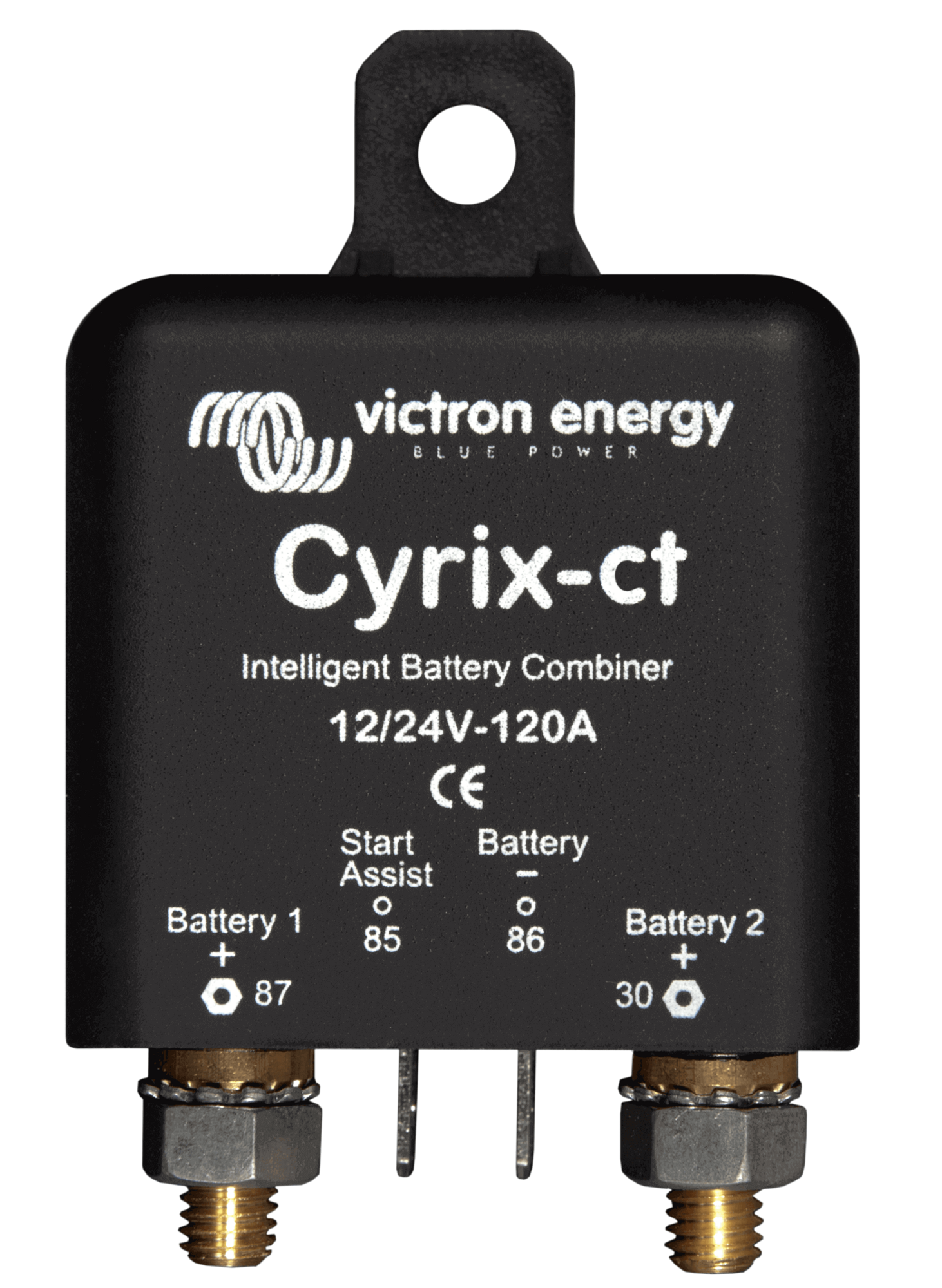

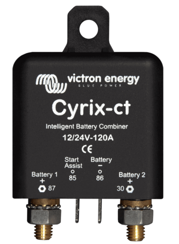

Een cyrix relais:

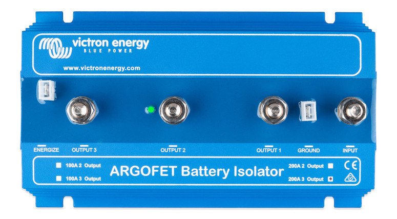

Of dit: een z.g. laadstroom verdeler:
Dit is een dure met mosfets. Een goedkopere met diodes kan ook maar dan heb je een spanningsverlies dat je kunt(moet) compenseren.
Dit alles werk overigens alleen in auto's met een conventioneel laadsyteem. Bij moderne auto's met canbus gestuurde dynamo's werkt dit allemaal niet.

Volgens mij wil je de accu in de caravan opladen met de dynamo van de auto, klopt dat?
Ja dat is juist.

In jouw voorbeeld gaat het relais aan bij 12,8 volt en uit bij 0 volt. Die nul volt is te laag. Je accu is dan stuk en starten is dan onmogelijk geworden. .
Bij >12.8 V autoaccuspanning schakelt relais in.
Bij < 12 V schakeld relais uit en word verbinding met caravanaccu verbroken.
Gewoon zoiets in te auto zetten:
https://stroomwinkel.nl/omvormer-lader/victron-omvormer-dc-dc/orion-tr…
Gewoon een stabiele, vaste stroom door de connector naar de caravan, de juiste laasspanning voor de caravan accu en geen onverwachte invloeden op de auto.

Op 20 augustus 2023 20:51:01 schreef Ex-fietser:
Voor jouw probleem zijn er overigens kant een klare oplossingen te koop.
Een cyrix relais: [bijlage]Of dit: een z.g. laadstroom verdeler:
Dit is een dure met mosfets. Een goedkopere met diodes kan ook maar dan heb je een spanningsverlies dat je kunt(moet) compenseren.Dit alles werk overigens alleen in auto's met een conventioneel laadsyteem. Bij moderne auto's met canbus gestuurde dynamo's werkt dit allemaal niet.
Dit is inderdaad de oplossing.

Zo'n Cyrix of vergelijkbaar is leuk, als je een loodaccu hebt icm voldoende dikke kabels. In dit geval is dat dus niet het geval.
