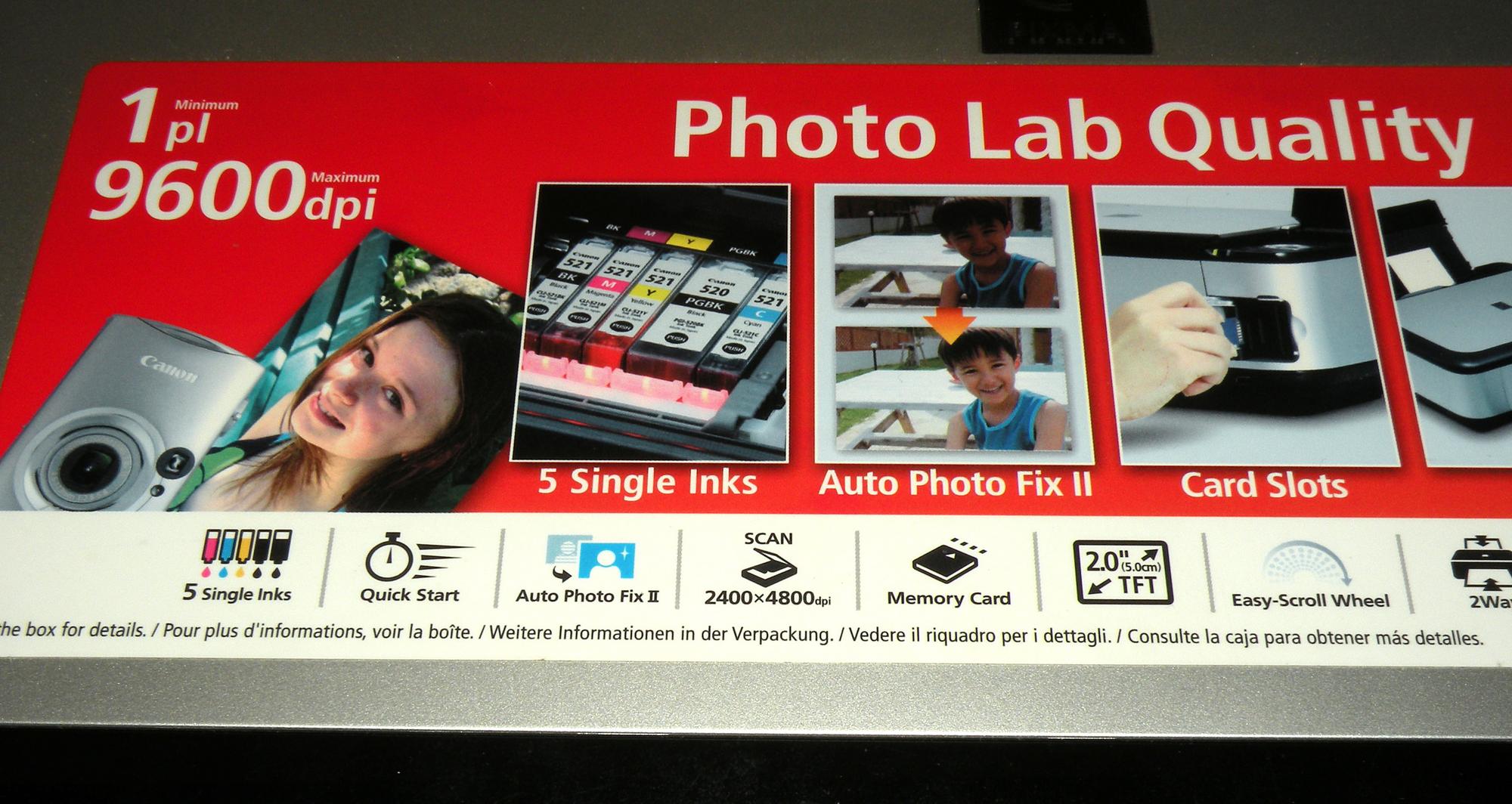

Maar het scannen in een resolutie van 2400x4800 dpi en/of het printen in 4800x1200 dpi ben ik niet tegen gekomen.
En dat zijn mijn eisen voor mijn gebruiks doeleinden.

Weet je zeker dat die MP550 2400*4800 dpi is? Lijkt me heel erg veel voor zo'n no-budget model van 7 tientjes...
Meestal worden de hogere resoluties door interpolatie bereikt, mijn brother haalt dan 19200*19200 dpi (echte resolutie is 1200x2400 max)

Bapaktus
@Arco
Ik weet het niet zeker of de door Canon opgegeven resolutie "echt" is of door interpolatie wordt bereikt.
Ik ga er van uit dat de spec's correct zijn.
De "digitale" scanresolutie wordt aangegeven als 19200x19200dpi
ruud
