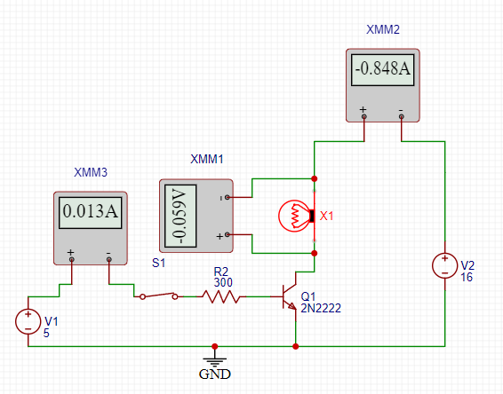

Op 30 september 2023 23:38:38 schreef Hekko:
Ja maar dan zou hij eigenlijk geel moeten kleuren... zie plaatje
Dat is nu een reden dat ik nooit met een simulatie programma werk.
Op 30 september 2023 23:39:50 schreef Sine:
Dan is een 2222 compleet ongeschikt inderdaad, neem zoals Lambiek zegt een logic level mosfetje.Of beter nog, een geschikte motor driver, want ik neem aan dat je die actuator ook nog een keer wilt kunnen intrekken.

Ik heb een weerstand voor de lamp toegevoegd van 30 ohm, maar de spanning op de lamp blijft heel laag.
Dat de spanning over de lamp laag blijft dan kan niet kloppen. Dan zou 1 van de 2 meters XMM1 of XMM2 moeten liegen dus niet kloppen.
Als er een stroom van 800mA loopt en de weerstand van de lamp is werkelijk 30 ohm dan is U = I X R = 30 x 0,8 = 24V Dat kan dus niet want de er is maar 16V.
Het enige waarbij het kan kloppen is als de weerstand van de lamp bijna 0 is.
De weerstand is van de lamp is dan uit te rekenen met
R = U / I = 0,059 / 0,848 = 0,07 ohm
Dit is wat ik krijg met 1 watt.
Ja maar wat doet die weerstand R1 van 30 ohm daar. Haal die eens weg. Die hoort daar niet. Je kan wel ipv de lamp daar die weerstand zetten. Maar haal hem eerst maar weg.

Had hem toegevoegd omdat de stroom anders te groot werd voor de transistor, maar dit is hem zonder R1.

De simulatie van die lamp is gewoon r*k, daar ga je niets zinnigs uit krijgen zo.

Maar het blijft mogelijk dat je de sim misschien niet helemaal correct gebruikt hebt.
Hij draait gewoon op LTSpice. Maar een schakeling met een lamp, die je simuleert met een transient analysis, levert na 10 ms nog geen 'steady state' op. De lamp is dan nog praktisch koud.
Je zou beter een .OP kunnen gebruiken.

In een MultiSim simulatie kun je lampjes "opblazen". Bij een lopende simulatie gaan de lampjes "stuk" ("branden" dan niet meer) wanneer ze teveel spanning krijgen (of hebben gekregen).
rob040
Op 1 oktober 2023 13:58:44 schreef Bobosje:
Leuk, maar dan zou er geen stroom meer mogen lopen. En dat was wel het geval.

Een serieus goed simulatie tool laat geen lampjes of andere onderdelen stuk gaan bij onjuist of bij buiten spec gebruik. Je dient zelf het simulatie resultaat te controleren / interpreteren op juistheid.
