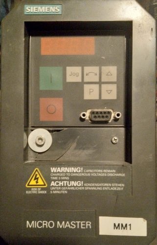

op mijn siemens vfd (zie onderstaande afbeelding) zit standaard een knopje voor joggen, knopje voor links en rechtsom, startknop, stopknop en met de plus en min knop kan je de snelheid regelen (aantal herzen).
oftewel, de siemens is heel gemakkelijk in gebruik en heb je geen externe schakelaars oid nodig om een motor aan te sturen, helaas is het bij de danfoss vfd het tegenover gestelde.

Dan koop je maar een Siemens denk ik als je per se een jog knopje wil.
Op 7 oktober 2023 15:11:41 schreef benbijcircuitsonline:...helaas is het bij de danfoss vfd het tegenover gestelde.
Ik denk dat het bij alle FO's "het tegenovergestelde" is. En je koopt volgens mij ook geen Siemens meer met een jog knop, dat hebben alleen enkele heel erg antieke.

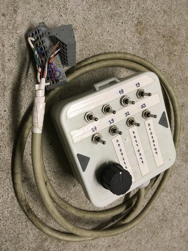

hoi,
heb een danfoss vlt 2800 0.75kw vfd . (zie mijn andere topic).
heb daar een motor aangesloten van 550 watt.
tevens een potentiometer, aan-uit knop en links/rechts schakelaar aangesloten op de vfd.
tevens de motorgegevens ingevoerd van de 550w motor in de vfd.
alles doet het maar heb erg weinig kracht, helemaal wanneer lagere frequentie.
wat gaat hier fout ?
ps, ter vergelijking, heb een siemens vfd 375w aangesloten met motor 375w en die is vele malen sterker, zelfs in de lagere frequentie, op 10 herz hou je die haast nog niet tegen.
de danfoss setup is super zwak in de lagere frequentie (waarschijnlijk op 50 herz ook).
of komt het omdat de motor niet de juiste kw heeft tov de vfd?
of kan ik de boel via parameters sterker maken, zoja, enig idee welke parameter ik moet hebben?
