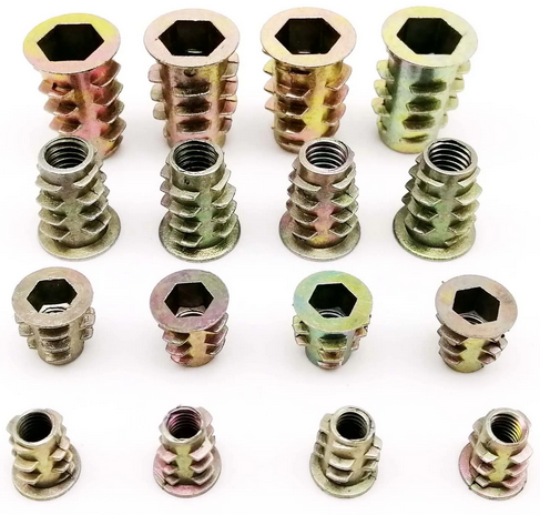

Ik gebruik deze:http://digitalplayground.be/tmp/2023-11-16_10-39.png
gaatje boren in je hout, en ze indraaien.
Vervolgens kan je met gewone boutjes, je print vastzetten.
Zijn verkrijgbaar in M4,M5,M6,M8 & M10
https://www.aliexpress.com/item/4000398836288.html
