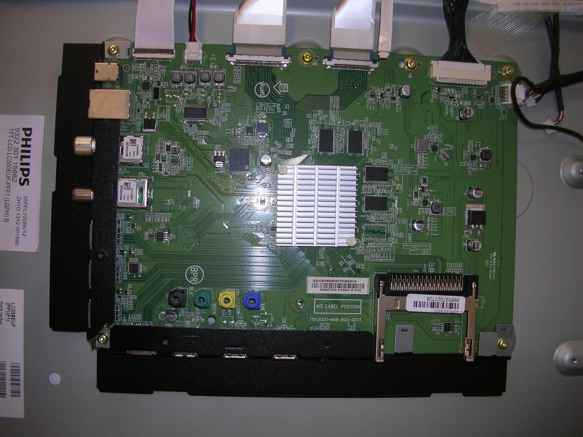

Ik wil het chassis graag in SDM mode zetten als diagnose.
Het soldeerpad lijkt onvindbaar op het SSB.

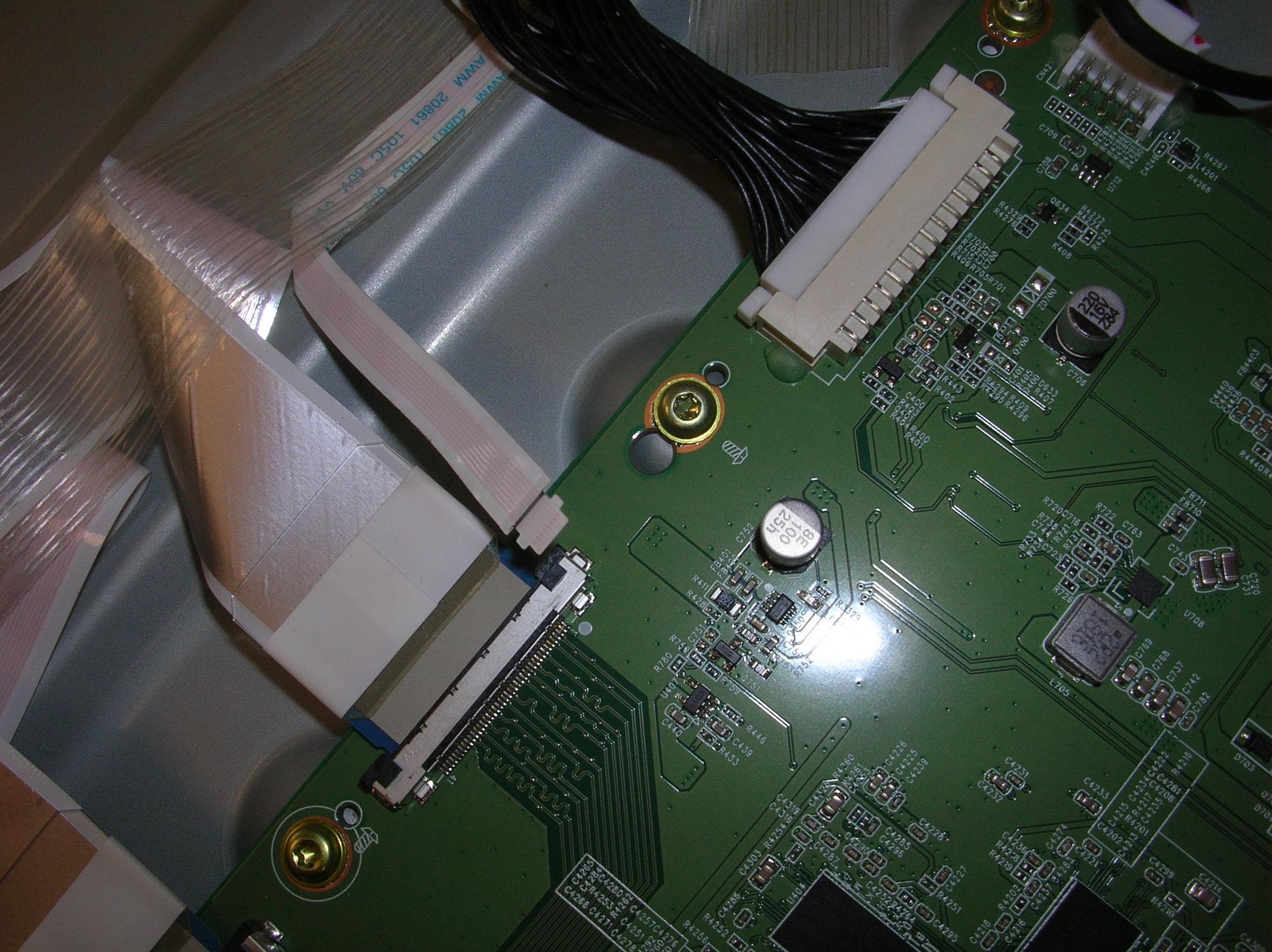

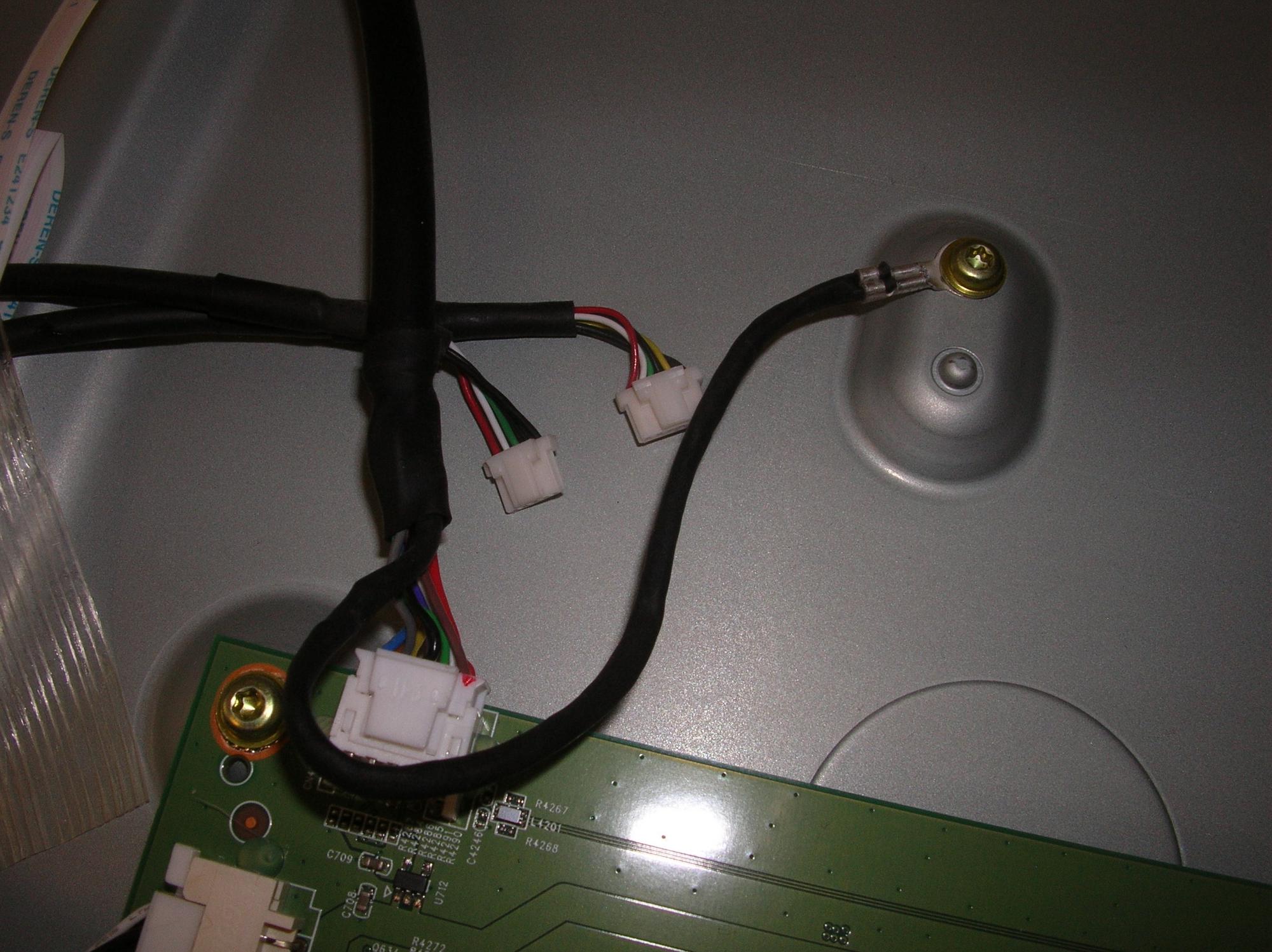

Als ik de TV set nader bekijkt vind ik het 'raar' dat er losliggende kabels
zijn.
Is dit SSB bord ooit vervangen?
De tekening in de SM ('cable dressing') ziet er anders uit.
In bijlage enkele foto's.

Dit is volgens de nummers op de sticker een door TPV geproduceerd bord. Het toestel is van begin 2013 en geproduceerd in Szekesfehervar, en ik denk dat er toen nog gewoon Philipsnummers op de borden uit voormalige Philipsproductie stonden.
Edit: het bord is volgens de printopdruk uit 2018 en volgens de andere sticker bedoeld als vervanger voor een 42PFL6008. Kennelijk past dat dus ongeveer, de borden zullen tegen die tijd op geweest zijn dus weinig keus. De functies die bij de loshangende kabels horen, zullen het niet doen.
[Bericht gewijzigd door maartenbakker op (12%)]
Dit mainboard is deel van de upgrade kit met Android. Het is dus een 55PFL7008S/R1 geworden na de update.
Als het mainboard op stand by blijft hangen dan kun je het beste beginnen met het pkg bestand te uploaden, verder kun je weinig doen want van dit chassis bestaat geen service manual. SDM opstarten kan niet bij deze upgrade.
