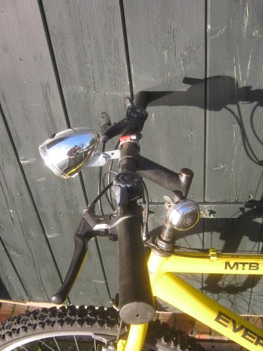

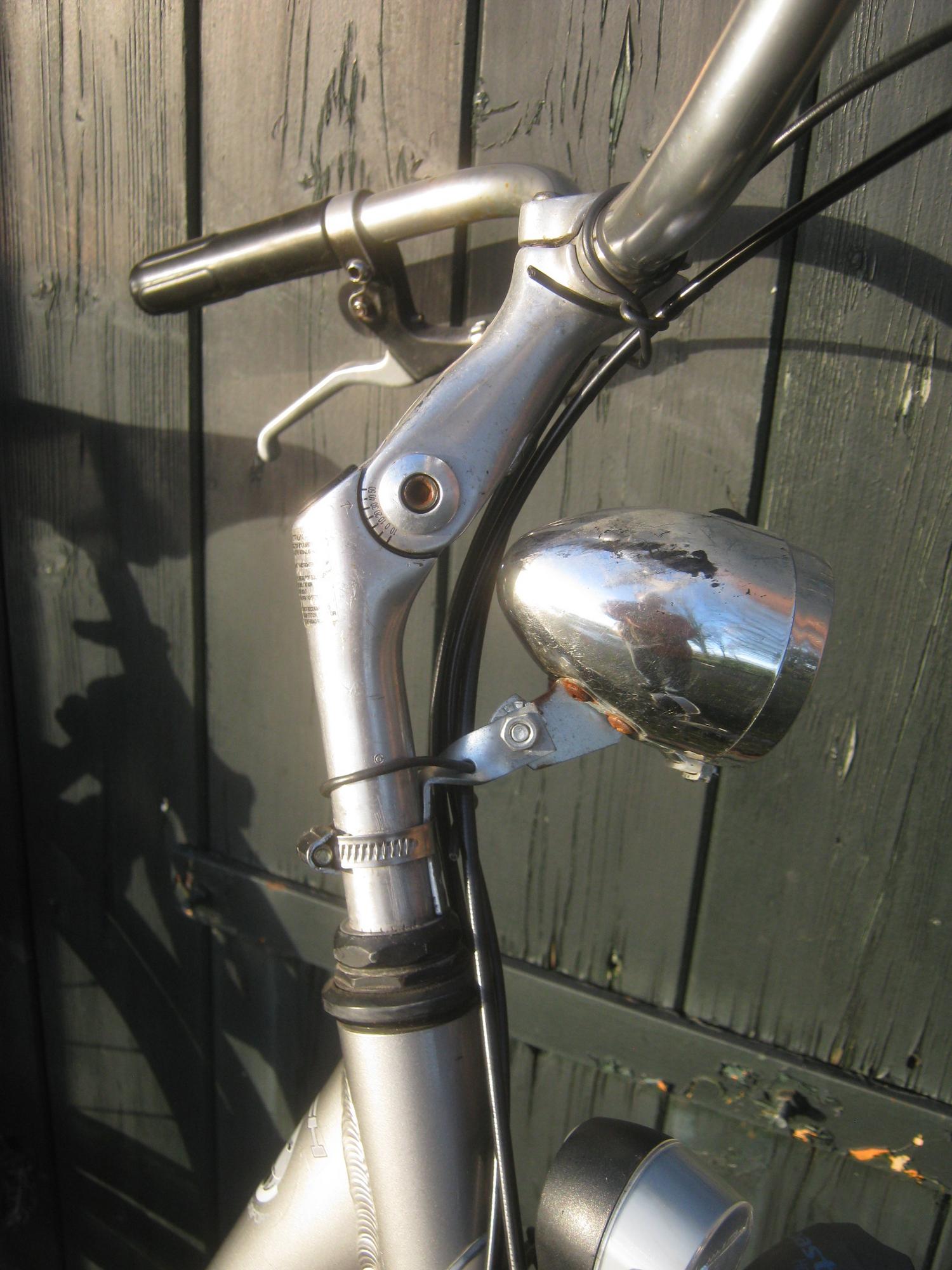

Mag ik hier nog wat aan toevoegen, nl mijn fietslamp knutsels :
De plaatjes zeggen genoeg, functioneel.
Ter info.
