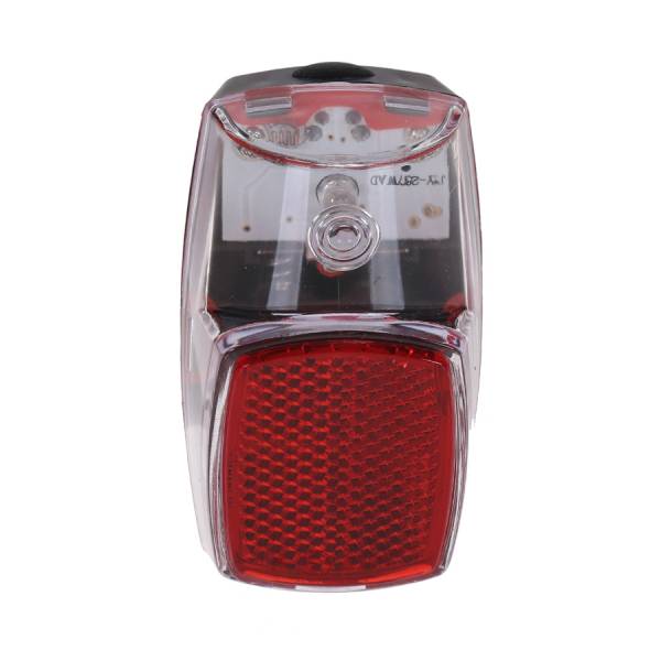

Mijn eigen oplossing is een combi van dit soort lampen, die je vast moet schroeven op de plekken van de originele lampen:
Link: Simson Fietskoplamp Classic Batterij Chroom
Link: HBS Reflector Achterlicht 3 LED 2xAAA
Link: HBS Achterlicht LED 2xAAA - Transparant
Ik had vrij goede ervaringen met Spanninga lampen, maar de prijs is best wel gestegen. Er zijn een hele reeks lampen en merken met wild verschillende kwaliteit, dus af en toe moet je zo een ding vervangen.

Dat type reflectorachterlicht van Kruimel heb je ook met bewegingssensor. Grote kans dat je dan maanden doet met alkalinebatterijtjes. Er lijkt ook plaats te zijn op de plek van de huidige reflector.
Koplamp kan vast op het stuur of onder het mandje.
