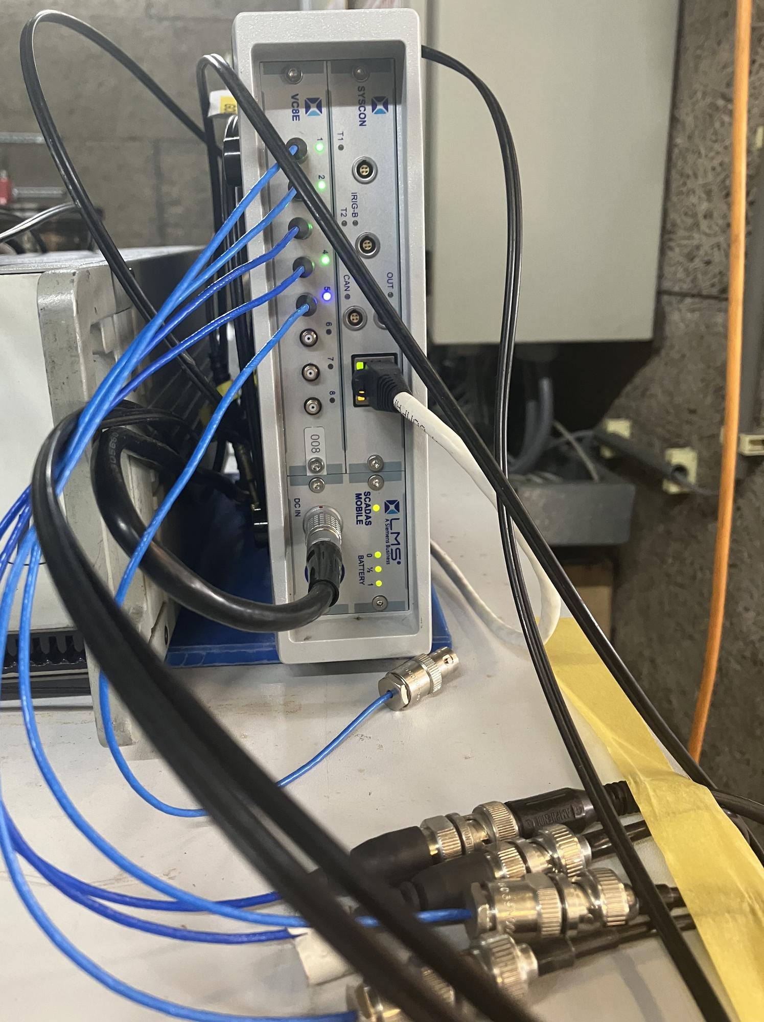

om het allemaal wat duidelijker te krijgen:
dat optische meet apparaat zit gekoppeld aan een "LMS scadas mobile" van siemens dat zijn 4 kanalen plus zit daar nog een drukopnemer op die niet via de optische kast gaat (vandaar die 5x blauwe kabels). vervolgens hangt die LMS scadas weer met een netwerk kabel aan de laptop.
wat doet die LMS scadas precies ?
elmowww
Dat ding van lms doet volgens mij niet veel meer dan het digitaliseren van het signaal. Misschien nog wat filteren, en aan de software kant zal ook nog wel wat zijn.
De echte meting (afstand naar spanning omzetten) zal in de grote doos gebeuren.

ik had eigenlijk nog een vraag over ons systeem. en wel over de synchronisatie v/d 4 kanalen.
zoals ik het inschat word de synchronistie v/d 4 kanalen verzorgd in de "LMS scada" daar gaan de 4 uitgangen v/h optische meetapparaat naar toe (plus 1 extra drukopnemer).
klopt die aanname ?
elmowww
Dat zal je kunnen opzoeken in de datasheet van het acquisitiesysteem (die van LMS dus).
Het is mogelijk dat de kanalen steeds een klein beetje na elkaar gemeten worden, maar dan zit je dus toch nog binnen de samplerate sysnchroon (dus verschuiving minder dan 1/16000 verschoven = minder dan 62.5 us totaal voor 4ch). Dat zal op die samplerate waarschijnlijk geen problemen geven maar ik weet de toepassing niet.
Een andere mogelijkheid is dat de 4 kanalen daadwerkelijk synchroon gesampled worden. Dan zit je een stuk beter qua max verschuiving.
In software zal je de samples ook per "setje" van 4 kanalen binnen (kunnen)krijgen voor verwerking.
