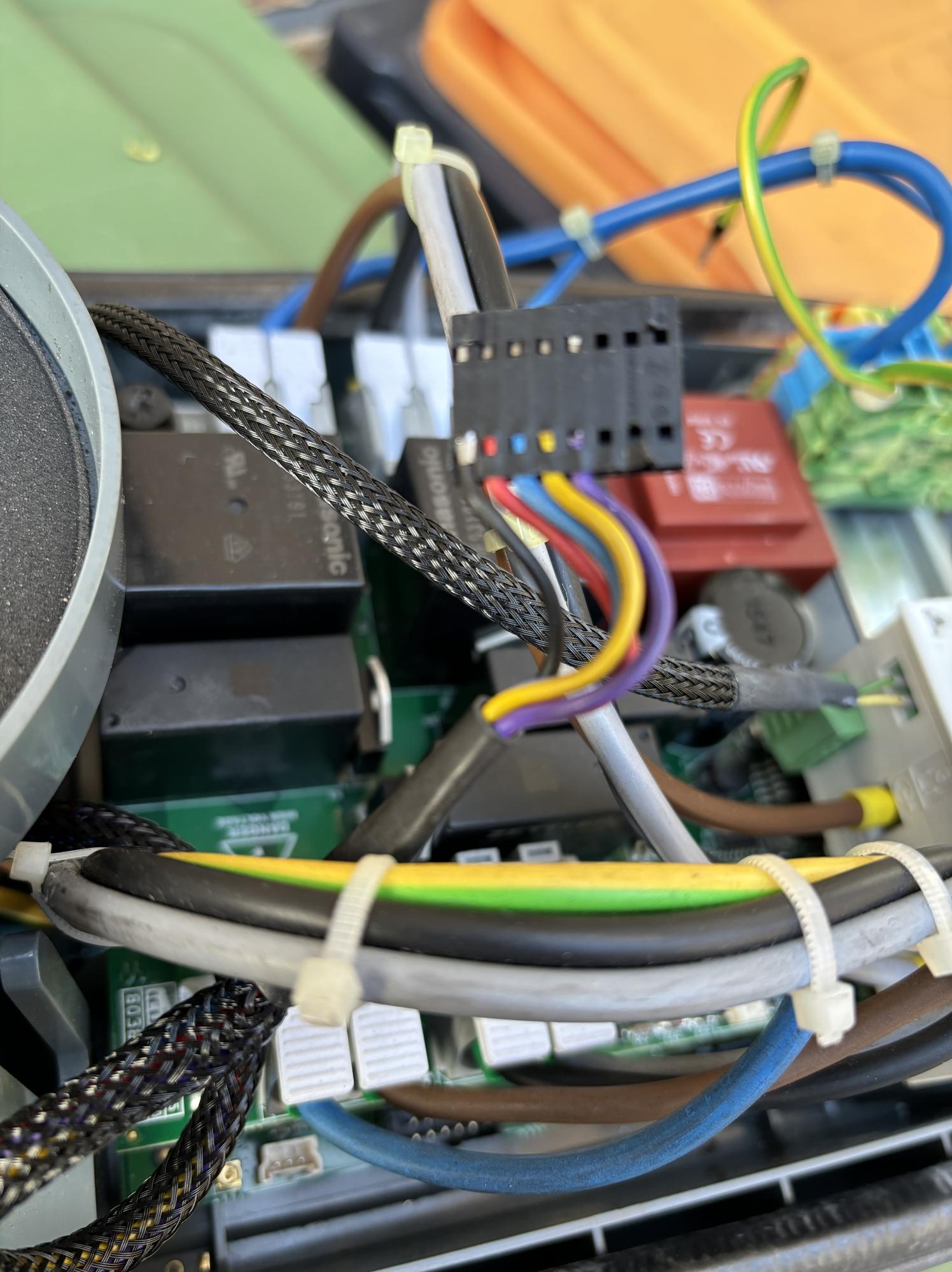

Ik kijk hoe de Evse moet worden aangesloten en zie twee draden voor de pp/cp (geel en paars)
Voor de lock zie ik 3 draden (zwart/rood/blauw)
Op de EVSE staat bij lock Black/Red/White,
Neem aan dat blauw op white van de Evse moet?
heb die locks weleens hersteld gehad, meen dat het plus/min motor is en een contact dat de lock gesloten is. daar gaan ze van stuk, stekker niet diep zat erin en het motortje blijft lopen, tandwielen nekken..
laders heb je met 2 draads communicatie en 1 draads. heb een jaar of wat geleden een ABB lader van een vaste kabel voorzien, het mennekes wcd op de ABB lader was er een met 2 draads communicatie, echter werkte de wallbox kabel ( die had ik liggen ) met een 1 draads koppeling. dat werkt ook, en nog steeds.

Lock werkte nog wel maar kan misschien ook zonder.
Op de wcd zitten twee draden CP en PP
Lock hoeft niet perse, vind ik niet perse noodzakelijk, al moet je m natuurlijk dan niet aan de kabel uit de laadpaal trekken maar eerst de auto kant verwijderen.
Met de lock voorkom je dat je dat per ongeluk doet, maar hoe groot die kans is moet je zelf bepalen.
CP/PP aansluiten en de smartEVSE instellen op socket

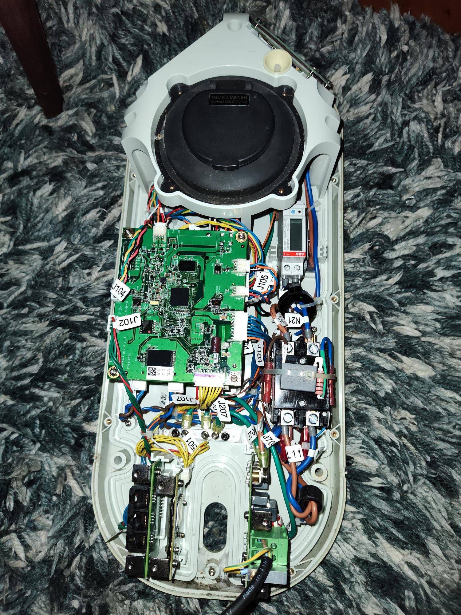

Heb hier een LOLO 1 lader, zat geen gprs kaartje in.
Nu een simonly hiervoor aangeschaft maar na contact te
Hebben gehad het Newmotion kan hier alleen een gprs kaartje
in van Newmotion. Lees nu dat de rfid dus ergens met
een switch kunt uitschakelen, maar zie nergens geen swich
zitten.
@Wil1964
Hier net ook zo'n paal op de kop getikt.
Ik zal eens kijken of ik iets van een switch zie
Waar heb jij deze hint gevonden?
ps. en heb je een handleiding gevonden?

zitten. [bijlage]
ik heb van iemand met een kapotte lolo een simkaart van newmotion gehad en nu kan ik de paal gebruiken met het gratis abbo van shellrecharge

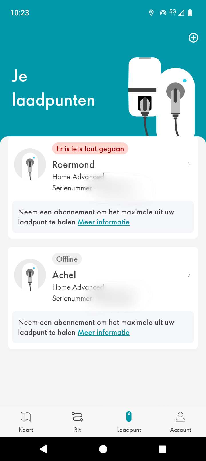

Vertel eens meer heb er nu 2 die gestopt zijn na update en shell deelt dan mee ze zijn uit 2015 dus defect... Ja voor de update niet gek zeg... Wil je 2 nieuwe kopen?

Op donderdag 10 juli 2025 12:49:16 schreef T42:
uit 2015? als ze niet op je wifi zitten maar via 3G werken dan is het ook vanzelf over, het 3G netwerk word langzaam opgeruimd. dus die kans is ook groot. zodra de 3G mast in je buurt eruit gaat werkt het niet meer.
Op donderdag 10 juli 2025 17:39:07 schreef testman:
3g is al jaren weg. 2g is volgende maar ze hebben nog wel verbinding maar geven aan er is iets mis. Voor update werkte ze gewoon netjes
Maar dan nog als 2g ook uit gaat wil ik ze gewoon op free to charge zetten dan niks meer met gsm netwerk te maken
