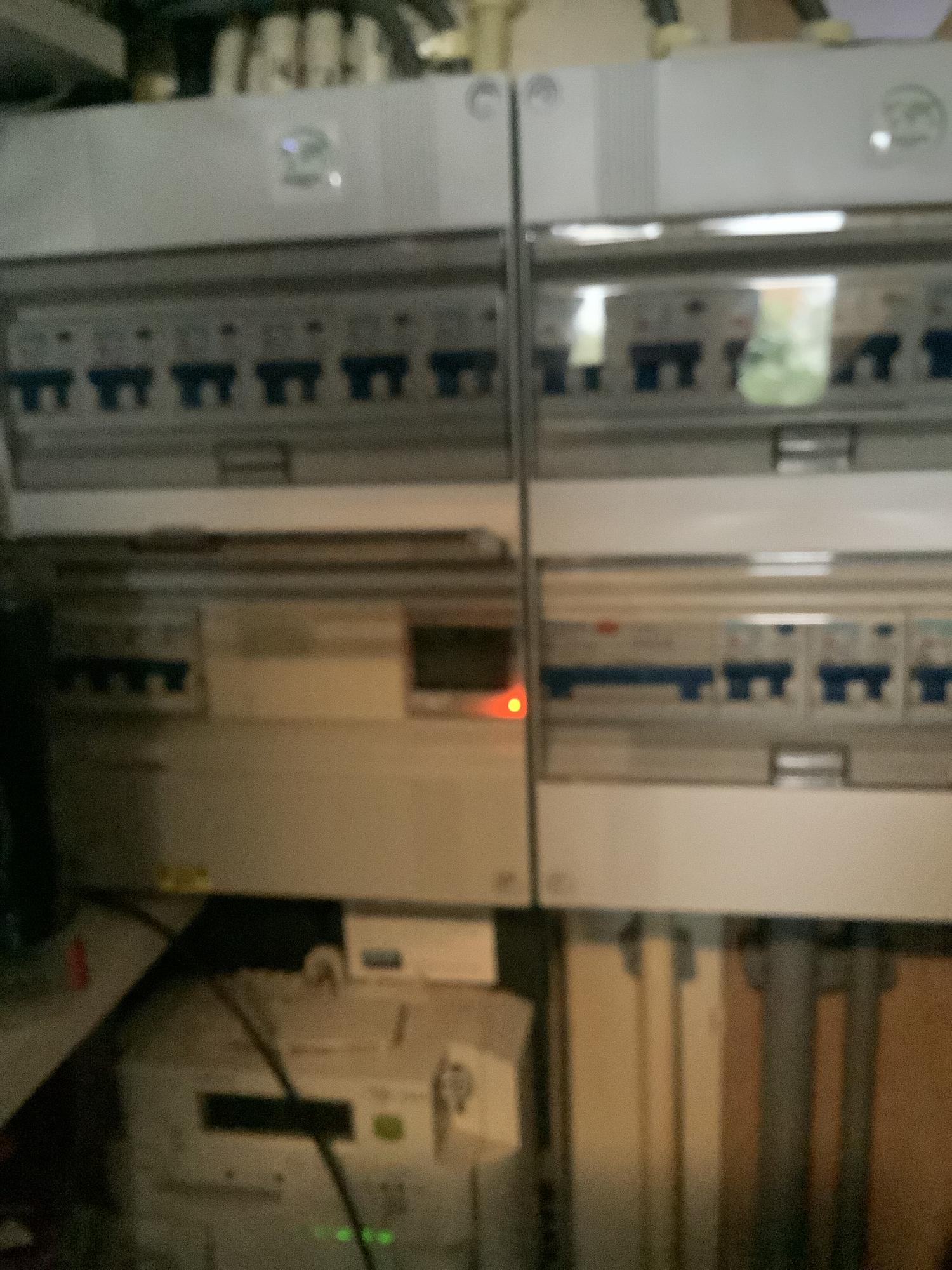

Ik een 3 fase loadbalancing in de meterkast zitten.
Aansluitwaarde meterkast is 3x25Amp

Load balancing heb ik in mijn meterkast zitten
Die load balancing die je nu hebt moet uiteraard compatibel zijn met die SmartEVSE, zelden het geval.

Aardlekautomaat en relais heb ik nog en loadbalancing heb ik meebesteld
Top, als die dingen geschikt zijn dan ben je er dan (dus wel een type B aardlekautomaat en een contactor geschikt voor 3x16A)
