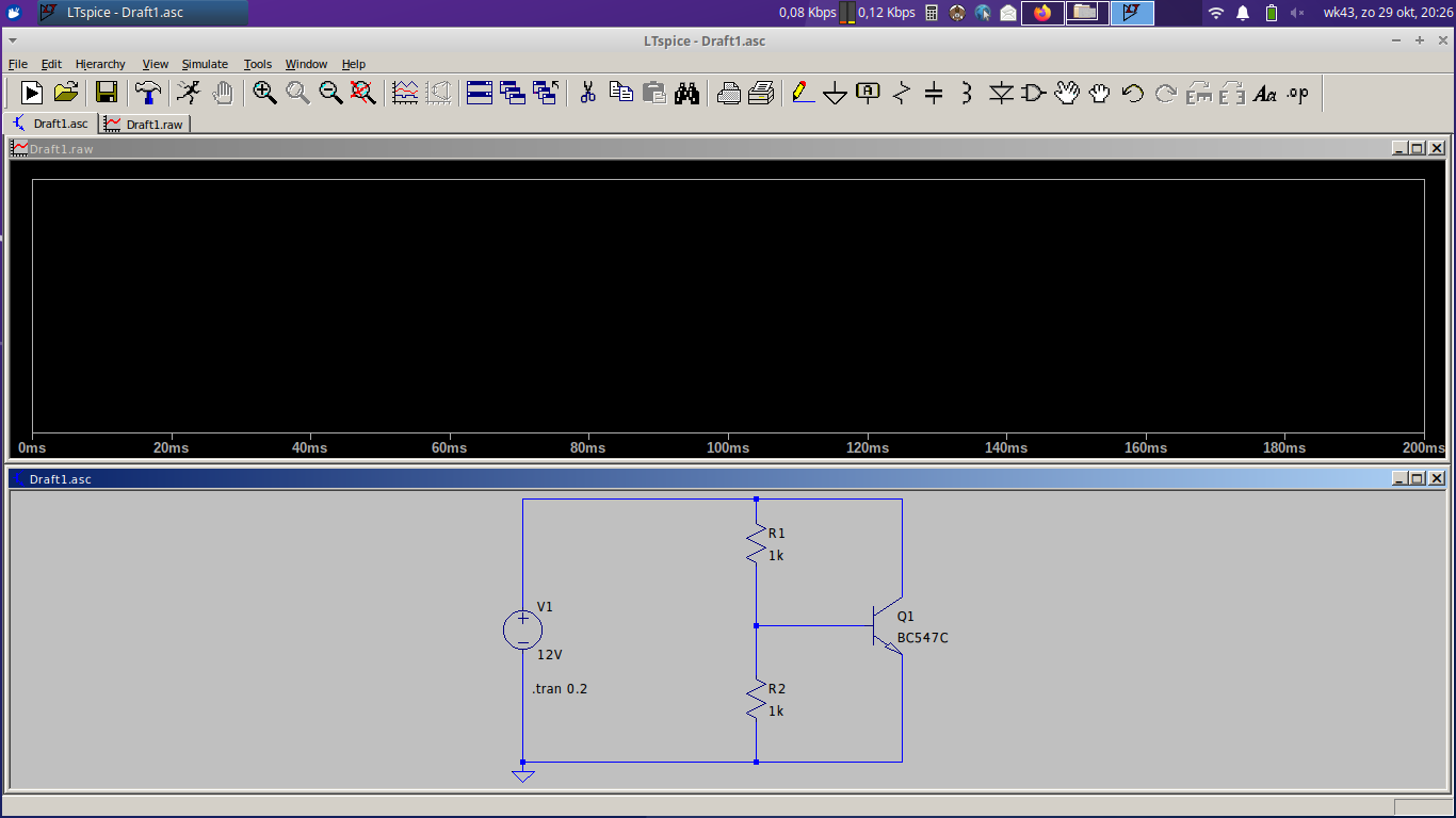

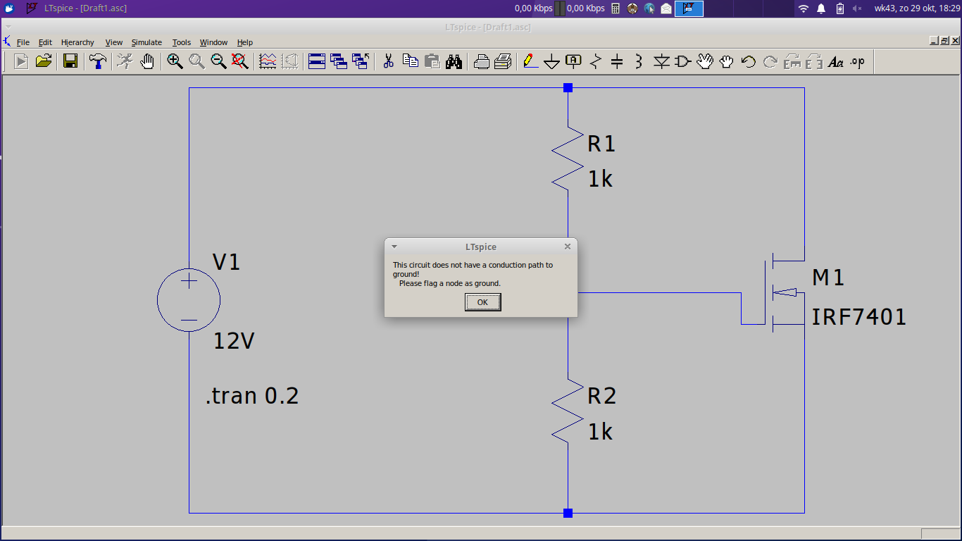

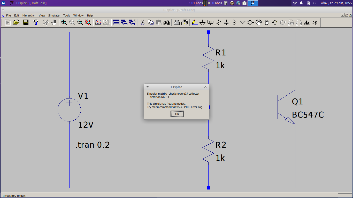

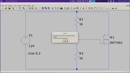

[...]Ik krijg een regenboog aan foutmeldingen. Ik draai Version(x64): 17.1.9 onder Xubuntu.
Hier de bijbehorende plaatjes. In het tweede plaatje krijg ik inderdaad geen foutmelding dat de ground gemist wordt.
Om de uitleg compleet te maken, de GND foutmelding in het schema met de MOSFET ontstaat omdat de bulk (het substraat) van de MOSFET in de netlist aan de source van de MOSFET wordt aangesloten en niet zoals bij de BJT aan node 0.
Ik zie in beide fotos een foutmelding. De melding is subtiel anders en meldt het woordje "GND" niet, maar het gaat over hetzelfde probleem.
Er zijn een hoop situaties waar een computer op verschillende momenten achter "een probleem" kan komen, waarbij, om te helpen bij het foutzoeken het niet geheel onhandig is dat de foutmeldingen van mekaar te onderscheiden zijn. Microsoft is aan het migreren naar "something went wrong while trying to display this page". Daar heb je als gebruiker of systeembeheerder helemaal niets aan: je kan gaan gokken wat er mis ging, maar jantje de koekoek dat de computer dat op een bepaald moment moet hebben geweten (b.v. "verbinding naar de server gemaakt, en nadat ik mijn HTTP request stuurde kwam ie met iets terug wat niet aan de standaard voldoet"). Spice dateert uit een tijd dat zodra een probleem duidelijk is, er een zo omschrijvend mogelijke melding komt. En bij fet/BJT komt ie er dus op iets verschillende momenten achter en geeft ie iets verschillende meldingen.
Dus de "voorkom veelvoorkomende fout" detecteert of er uberhaupt iets op gnd is aangesloten. Met het model van de BJT lijk je die foutmelding te kunnen omzeilen, maar dan komt ie er pas bij het inverteren van de matrix achter en moet ie de foutmelding gaan geven net voordat ie de "0/0" deling had zullen doen.

Open de schema's in LTSpice en bestudeer de gegenereerde netlist en ontdek de verschillen tussen de substraat aansluitingen van een MOSFET en een BJT.
BJT substraat aangesloten aan node 0 (GND).
MOSFET substraat aangesloten aan MOSFET source.
Qxxx Collector Base Emitter [Substrate Node]
+ model [area] [off] [IC=<Vbe,Vce>] [temp=<T>]
De aansluiting van het substraat is de 4e node van een Q device (BJT) in de netlist. En is dus geen onderdeel van het model. Is het dan een LTspice ding dat het substraat aan node 0 komt als er geen GND symbool in het schema staat?
Op 29 oktober 2023 19:50:54 schreef PE9SMS:
Een GND toevoegen aan het schema maakt niet uit, het substraat blijft aan node 0 liggen. Het substraat is deel van het Q device (BJT) model.
Op 29 oktober 2023 19:58:57 schreef Bobosje:
Een GND toevoegen aan het schema maakt niet uit,..
Hier wel!
Foutmelding blijft achterwege.
ohm pi, we praten over de GND foutmelding voor het begin van een simulatie en niet over het achterwege blijven van de evt. convergentie foutmeldingen door het toevoegen van GND aan het schema.

Hier is de netlist van het model met bc547c zonder ground
* C:\users\sjaak\Mijn Documenten\LTspiceXVII\Draft1.asc
V1 N001 N003 12V
R1 N001 N002 1k
R2 N002 N003 1k
Q1 N001 N002 N003 0 BC547C
.model NPN NPN
.model PNP PNP
.lib C:\users\sjaak\Local Settings\Application Data\LTspice\lib\cmp\standard.bjt
.tran 0.2
.backanno
.end
Hier is de netlist van het model met bc547c met ground
V1 N001 0 12V
R1 N001 N002 1k
R2 N002 0 1k
Q1 N001 N002 0 0 BC547C
.model NPN NPN
.model PNP PNP
.tran 0.2
.backanno
.end

Kijk, daar heb je de rakker, inderdaad lijkt het substraat hard aan GND te liggen.
Ik kan in Simetrix die vierde node voor de tor in de netlist toevoegen voor de tor, en dat slikt hij (inclusief het toewijzen van de bijbehorende getallen voor het substraat); niettemin klaagt hij dan alsnog over geen referentie. :)

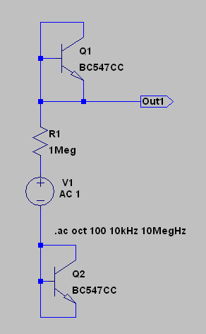

Als test voor Simetrix:
Kun je onderstaand BJT spice model (met de naam BC547CC) eens toevoegen aan je Simetrix library? Het BJT model is gelijk aan jouw BC547C model met een toegevoegde parameter CJS=1E-12.
Noot: Een CJS van 1pF is geen reele waarde voor een BC547C, de waarde is hier puur en alleen bedoeld als test waarde en is nodig voor onderstaand test circuit.
.model BC547CC npn ( IS=7.59E-15 VAF=19.3 BF=500 IKF=0.0710 NE=1.3808 ISE=7.477E-15 IKR=0.03 ISC=2.00E-13 NC=1.2 NR=1 BR=5 RC=0.25 CJC=6.33E-12 FC=0.5 MJC=0.33 VJC=0.65 CJE=1.25E-11 MJE=0.55 VJE=0.65 TF=4.12E-10 ITF=0.4 VTF=3 XTF=12.5 RB=100 IRB=0.0001 RBM=10 RE=0.5 TR=1.50E-07 CJS=1E-12)
En kun je dan onderstaand circuit eens simuleren (run een AC analysis) en V(out1) hier eens posten en de netlist controleren of de substraat-nodes van Q1 en Q2 nu wel aanwezig zijn?
Ook in dit circuit is geen GND symbool aanwezig in het schema op het scherm.

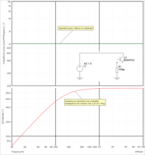

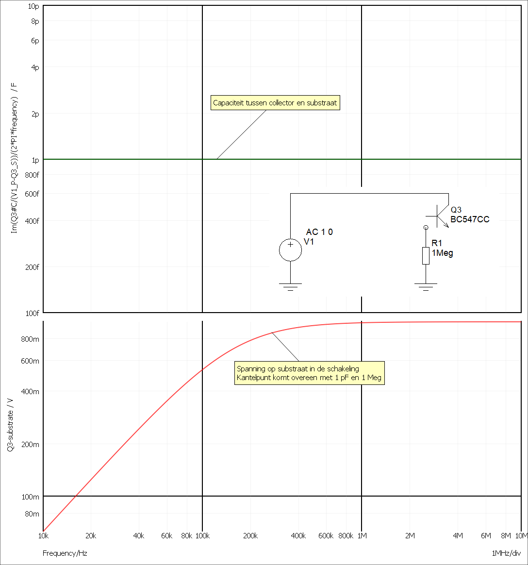

Ter iets eenvoudiger illustratie, zie het schema hieronder, geanalyseerd in Simetrix. De AC-generator voedt de RC-schakeling, gevormd door de collector-substraat-capaciteit CJS van, hier, 1 pF zoals je vroeg; en de weerstand van 1 Meg.
Ik heb opzettelijk het substraat NIET aan massa gelegd, maar juist aan de 'hete kant', zodat je goed kunt zien dat ook de substraatpin local is voor de transistor, en NIET aan massa hangt.
In de grafiek twee traces. De rode trace is de uitgangsspanning over de weerstand; het kantelpunt komt overeen met 1 Meg en 1 pF.
De andere, groene trace is de capaciteit berekend uit de spanning over collector-substraat en de stroom erdoor. Het resultaat is weer die 1 pF.
Hier nog de list. In regel drie zie je vier pootjes van de tor.

Het ging er in mijn bovenstaande test circuit om om te zien of Simetrix de substraat-nodes van beide BJT's nu automatisch in de netlist opneemt omdat er expliciet een capaciteit (CJS) aanwezig is tussen collector en het substraat.
LTSpice is niet de enige simulator die de BJT substraat-node default aan node 0 legt (zelfs wanneer ze niet expliciet in de netlist als 4-de node staan vermeld).
Zou je mijn test-circuit ook eens kunnen simuleren in Simetrix en kijken of de BJT substraat nodes nu wel in de netlist staan en kijken of de AC simulatie werkt?

Wat, wat! Het wordt steeds interessanter!
Onder sommige omstandigheden zie ik inderdaad óók in Simetrix een substraat naar 0 ontstaan. Niet bij het 4-pin symbool, maar soms bij het gewone 3-pin symbool.
Eerst dacht ik nog: 'wel, als je substraatparameters definieert en er vervolgens geen pin voor maakt, dan legt hij het substraat zeker uit arren moede maar aan 0', maar dat lijkt ook niet het criterium te zijn.
Bij een en hetzelfde model (ook een 'gewoon' model) zie ik het soms wel en soms niet. Ik moet hiermee eens experimenteren.
Bij het 4-pin symbool heb je sowieso volledige zeggenschap over de S, maar aan de andere kant gave de gewone 3-poters mij nooit reden tot argwaan. :)
Wat je schema betreft: met 4-pin symbolen, S door mij aan massa verbonden, verdeelt de spanning zich gewoon netjes over de twee C-S capaciteiten; minder naarmate de frequentie stijgt natuurlijk, maar keurig in tweeën.
Toen met 3-pins geprobeerd: Hé, nu lukt het ook! En nu heeft Simetrix de S zelf aan nul gelegd, wat in de list te zien was.
En nu het bizarre: als ik vervolgens de CJS-declaratie weer weghaal, blijft er bij het runnen een 'substraat aan de nul' ontstaan. Wat eerst dus niet zo was, zie boven.
Natuurlijk loop de simulatie dan geweldig uit de hand, en van de 1 V AC komen er op beide torren bij sommige frequenties tientallen volts te staan.
Maar even natuurlijk gebruiken we de sim nu allang niet meer op de manier die de makers, met de beste bedoelingen, voorzien hadden...
Niettemin, voor de wetenschap, wat hamer!, moet dit nader onderzocht. :D

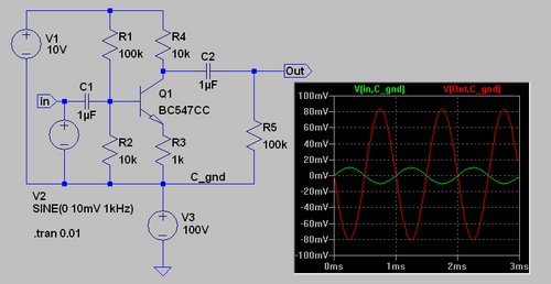

Enfin, na enig experimenteren ben ik zover dat ik denk dat het hele substraat-verhaal normaal geen probleem is (kan ook haast niet - dan zouden we erover gehoord hebben).
Bij de meeste gewone BJT-modellen wordt het substraat niet eens aangegeven. Doe je dit nu wél, door bijvoorbeeld CJS op te geven, of, zoals hieronder, ISS, dan ' ontstaat' er een substraat dat de sim dan maar in vredesnaam aan de '0' hangt. Wil je iets anders, dan kun je het vierdraads symbool gebruiken, of je kunt zelf de netlist wijzigen.
In sommige, toegegeven nogal bedachte, gevallen kan ik een 'bug' veroorzaken met dat substraat. In het schema hieronder heeft het transistormodel een substraat waarvan de diode-overgang is aangegeven door de verzadigingsstroom van (in dit voorbeeld) 1 nA. Dit bepaalt voor een groot deel het diode-gedrag.
Simetrix
De schakeling is een eenvoudige x10 versterker, die in zijn geheel 'opgetild' wordt door V3. Normaal mag dit niets uitmaken voor de uitgangsspanning over R5, en met de gewone BJT-modellen máákt het ook niets uit.
Maar doordat ik hier een substraat afdwing, en dat vervolgens niet aansluit, legt de sim dat substraat default aan 0, dus aan GND.
Bij negatieve spanningen voor de 'lift'-spanning, hier: negatiever dan zo'n 9 V, zie je dan de uitgangsspanning instorten: de substraatdiode is in geleiding gekomen.
In werkelijkheid is van zo'n losse tor het substraat natuurlijk niét aangesloten. In de sim kunnen we dat aangeven door het 4-polige symbool te gebruiken. De extra pen 'S' die we dan krijgen, kunnen we laten zweven, of aan een van de andere pennen van de transistor verbinden.
We kunnen dit ook in de netlist zelf doen: kies View/Edit Netlist, en verander de regel
Q1 R2_N R1_N Q1_E 0 NPN_model
in, bijvoorbeeld:
Q1 R2_N R1_N Q1_E Q1_E NPN_model
waarmee je in dat geval het substraat aan de emitter hangt.
Daarna natuurlijk niet 'Run Schematic' kiezen, maar in plaats daarvan 'Run Netlist'.
De schakeling is dan weer ongevoelig voor V3, net als in het echt.
Ik geef expres geen plaatjes van de uitgangsspanning; het is heel leuk zelf te zien hoe de boel instort als de 'lift' te veel negatief wordt.
Zoals ik het tot dusverre begrijp, samengevat:
  • Substraat is geen probleem in 'gewone' schema's, en in de meeste 'gewone' BJT-modellen staan de parameters ervan op nul, inactief, of dergelijke.
  • ALS je een substraat declareert, dan moet je er ook iets mee doen. Anders legt de sim het substraat aan nul. Wat alsnog meestal prima is, tenzij de betreffende tor zelf op een of andere rare (negatieve; of voor PNP: positieve) spanningsomgeving werkt.
  • Je kunt het substraat in het schema aan laten geven, en dan los laten hangen, of ergens mee verbinden.
  • Of je kunt rechtstreeks in de netlist editen en dan rechtstreeks de netlist runnen.

.model BC547CC npn ( IS=7.59E-15 VAF=19.3 BF=500 IKF=0.0710 NE=1.3808 ISE=7.477E-15 IKR=0.03 ISC=2.00E-13 NC=1.2 NR=1 BR=5 RC=0.25 CJC=6.33E-12 FC=0.5 MJC=0.33 VJC=0.65 CJE=1.25E-11 MJE=0.55 VJE=0.65 TF=4.12E-10 ITF=0.4 VTF=3 XTF=12.5 RB=100 IRB=0.0001 RBM=10 RE=0.5 TR=1.50E-07 ISS=1e-9)
En nu met V3 = -100V ?
De clou is dat je het substraat op hoger potentiaal krijgt dan de schakeling. Aangezien het substraat aan node 0 zit, moet de rest dus onder 0 zitten.
