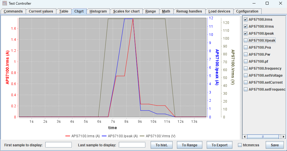

Eerst stuurde ik de acsourse in Ascii aan, maar die staat nu op HEX mode. En daarvoor had ik #driver block nodig.
In deze mode kan ik nu 8 meetwaarden en ook status uitlezen.
Hier een voorbeeld met Irms en Ipeak.
De piekstroom is bijna 12A.

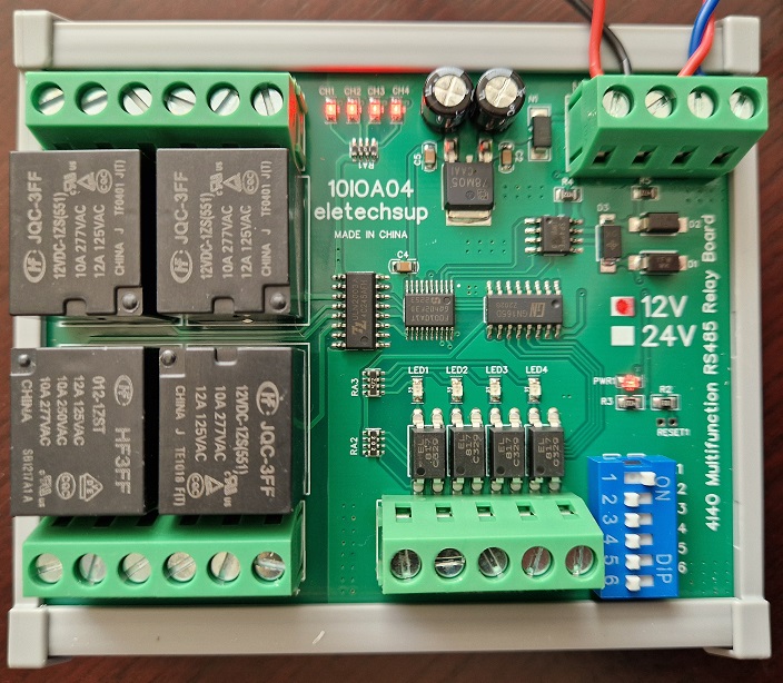

Vandaag de definities voor de Eletechsup 10IOA01, 10IOA02, 10IOA04 en 10IOA08 relais modules gereleased op EEVBlog.
HKJ had mij gevraagd om voor een commercieel verkrijgbare relais module ondersteuning te maken voor de nieuwe Batterij Test popup die straks in versie 3.0 van TestController zit.
Aangezien hij zo veel support geeft, al jaren, heb ik een module geselecteerd en aangeschaft. Omdat dit de eerste commerciële relais module is, HKJ gebruikt een zelfbouw relais module die je kan nabouwen, was vooral het #interface op orde brengen het meest uitdagende. Dit moet kloppen om met deze popup te kunnen samenwerken, en de documentatie van de #interface is nogal mager.
Uiteindelijk is het gelukt:
De Batterij Test popup is zeer uitgebreid en er kunnen tot 5 apparaten tegelijkertijd worden gebruikt. Minimaal is een Load en een Voeding nodig.
En door de #interface perikelen heb ik ook nog al mijn thermometer, voeding en multimeter definities moeten aanpassen voordat alles werkte. Voor de thermometer #interface was geen standaard, maar nu wel. Voor de andere apparaten had ik door de gebrekkige documentatie verkeerde aannames gedaan.
Ik heb zelfs een 4 tal definities voor thermometers van andere makers aangepast op de nieuwe standaard.
Al met al hoop ik dat met de versie 3.0 van TestController er weer een grote mijlpaal is bereikt.
Mocht je aan de slag willen met mijn relais definitie, je kan hem downloaden op: https://www.eevblog.com/forum/testgear/program-that-can-log-from-many-…
