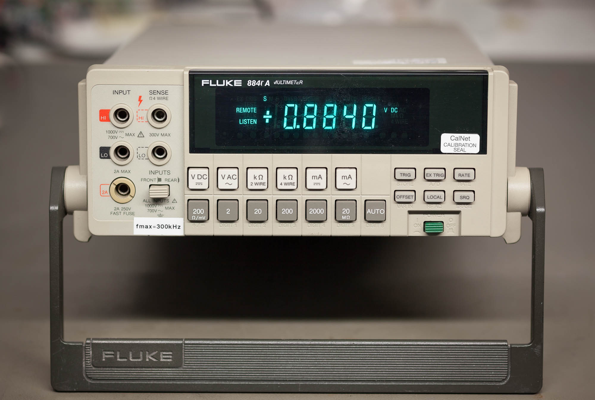

TestController definitie voor de Fluke 8840A multimeter
Ik heb een definitie geschreven voor de nog immer populaire Fluke 8840A
https://www.miedema.dyndns.org/co/2023/fluke8840a/IMG_1823__Fluke_8840A_front_with_stand-600pix.jpg
Alle plaatjes klikbaar voor grotere versies
Deze meters zijn ongeveer 20 jaar lang geproduceerd. Zeker voor moderne begrippen heel erg lang!
De productie begon rond 1985. Van voor het ontstaan van SCPI dus... De meters spreken dus een eigen taaltje, en de eerste versies kenden zelfs geen identificatie commando (iets als *IDN?)
Om compatibel te zijn met die oude 8840A’s checkt deze definitie bij het opstarten dus niet of het juiste model wel online is. Maar als je een latere 8840A hebt (ongeveer vanaf 1990) kun je die identificatie wel instellen door de puntkomma weg te halen aan het begin van deze regel: "; #verifyDevice "8840A" model?". Meer info, zoals bij mij gebruikelijk, in de header van het definitie bestand.

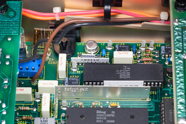

De code voor GPIB commando’s, en dus ook het identificatie commando (G8) zitten in een ROM op de GPIB interface kaart. Daarvan zijn een flink aantal versies gemaakt, De mijne is een vroege:
https://www.miedema.dyndns.org/co/2023/fluke8840a/IMG_1668__Fluke_8840A_-_GPIB_option_card_GJM_top_rear-600pix.jpg
Je ziet in één blik dat dit antieke elektronica is :-) Een Zilog Z8 met de ROM als piggy-back, en dat in een productie model.
Latere GPIB kaarten zien er dan ook heel anders uit. Meer info over de diverse GPIB versies in deze post op EEVblog: Fluke 8840A/AF GPIB board.

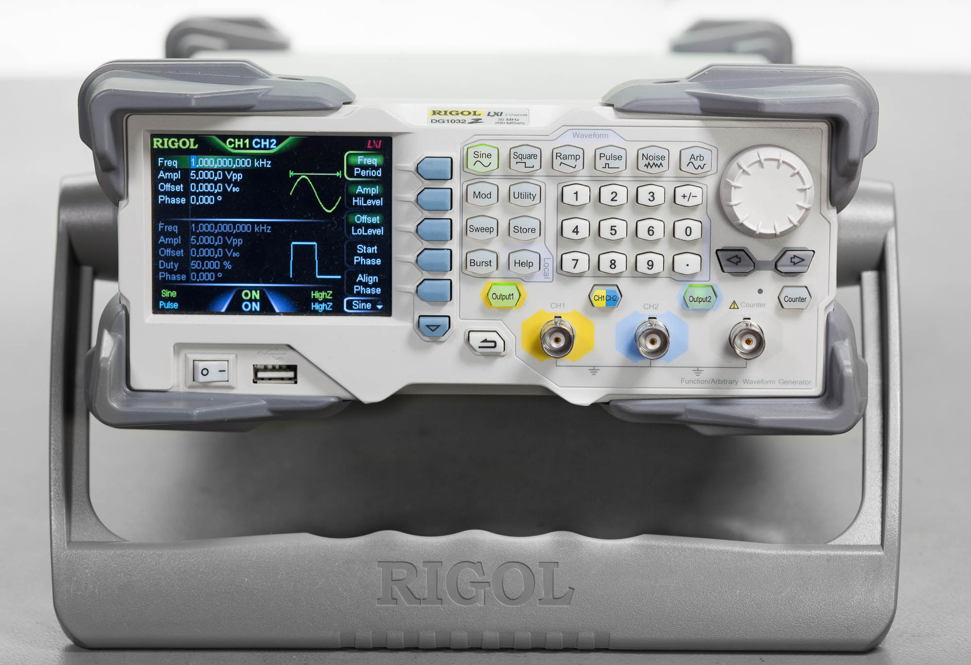

TestController definitie voor de Rigol DG1000Z ARB generatoren
Ik heb een definitie geschreven voor de Rigol DG1000Z series ARB generatoren (DG1022Z, DG1032Z en DG1062Z)
Deze generatoren zijn nog steeds terecht populair, hoewel ze nu wat ingehaald zijn door recente 16 bits modellen.
(zie voor een vergelijk van mij met een populaire Siglent 16 bitter: Siglent SDG2042X en Rigol DG1032Z AWG generatoren bekeken)
https://www.miedema.dyndns.org/co/2024/dg1032z/IMG_2391__Rigol_DG1032Z-600pix.jpg
Het leuke van een generator die je met TestContoller kunt besturen dat er een wereld open gaat van geautomatiseerde frequentiecurven etc. :-)

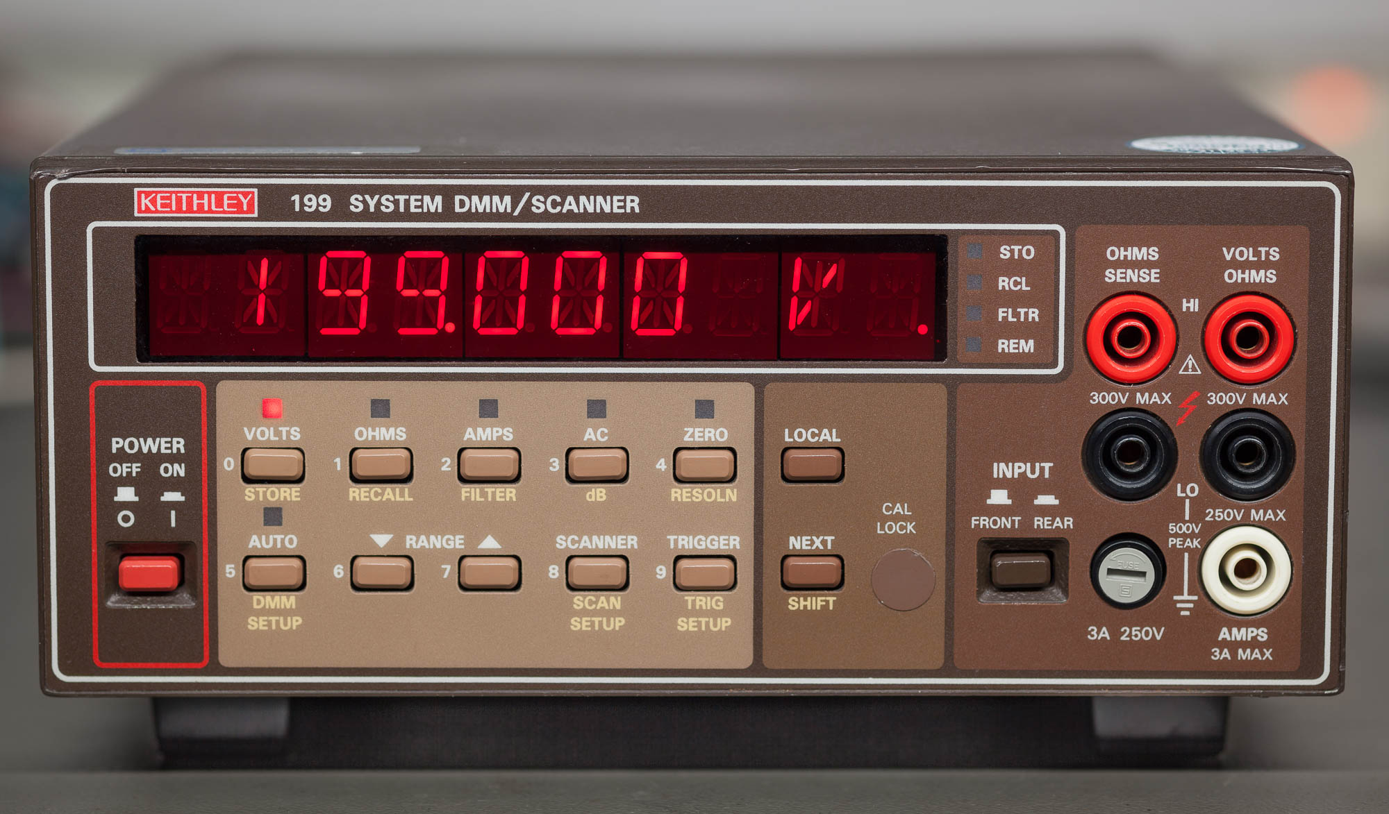

Testcontroller definitie voor de Keithley 199 DMM
Ik heb een definitie geschreven voor deze, ook bij CO'ers, nog steeds populaire 5,5 digit DMM.
Die populariteit is terecht. De meter is snel en stabiel. Het grote rode alfanumerieke display is prachtig, en vanaf flinke afstand prima af te lezen.
https://www.miedema.dyndns.org/co/2024/k199/IMG_1852__Keithley_199-600pix.jpg
(meter van flash2b)
Door de niet-verwarmde referentie (1N4579) is de meter meteen na aanschakelen prima bruikbaar. Natuurlijk is de Tempco daardoor iets minder ideaal. En is de meter pas na een paar uur op z’n nauwkeurigst.
Net als de moderne Keithley’s gebruikt hij om stabielere metingen te doen intelligente filtering in plaats van langere NPLC’s. Die filtering is een intelligente middeling: als een meetwaarde te ver uit de middeling ligt, dan wordt dat gemiddelde weggegooid, en begint het middelen opnieuw vanaf die nieuwe waarde. Daardoor kan de uitlezing stabieler zijn terwijl hij toch snel blijft.
Je kunt kiezen tussen geen middeling, Internal filter (standaard) of front filter (grotere window en langer gemiddelde). Het internal filter heeft voor iedere meter instelling (mode en range) aparte parameters die voor die omstandigheden optimaal zijn.
Een bijzondere feature is "Auto/Cal Multiplex". Voor elke meting doet de K199 dan een null en offset meting om alle offsets er uit te rekenen. Eigenlijk altijd aan laten, tenzij je de maximale snelheid nodig hebt.

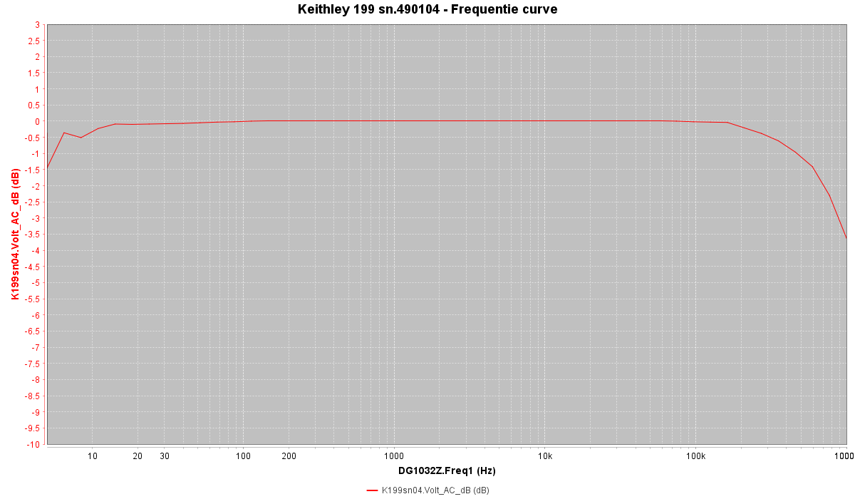

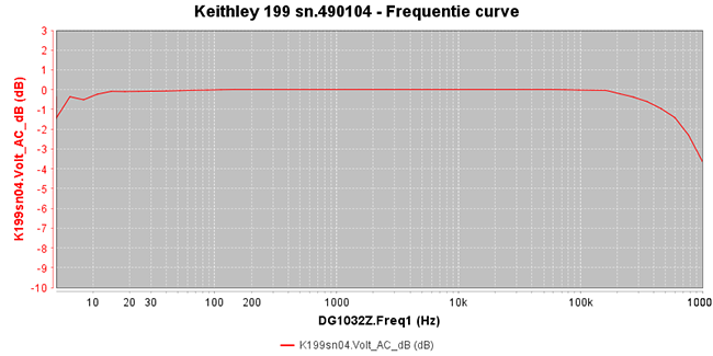

Ook zeer bruikbaar zijn de AC dB modes. TrueRMS, met 0dB=1V, of relatief. Een continu bereik van -75dBV tot +49dBV met een resolutie van 0,01dB.
En het frequentiebereik is ook niet slecht:
https://www.miedema.dyndns.org/co/2024/k199/Keithley-199-Freq-curve-600pix.png
Met een bereik van 5Hz tot 880kHz (-3dB) kan deze Keithley de concurrentie met veel moderne meters aan.

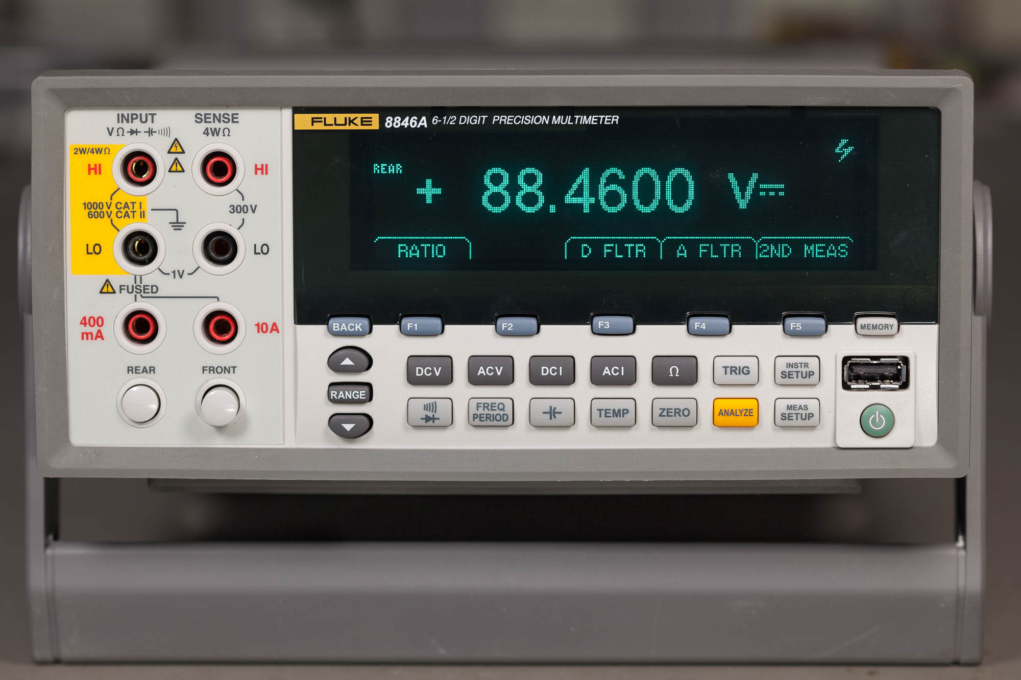

TestController definitie voor de Fluke 8845A en 8846A DMM's.
Ik heb een nieuw device configuration file geschreven voor de Fluke 8845A en 8846A DMM's.
https://www.miedema.dyndns.org/co/2025/TC_8846A/IMG_3016_Fluke_8846A_DMM-600pix.jpg
Er bestond al een definitie voor deze DMM's. Maar toen een bevriende CO'er met zijn 8845A langs kwam, bleek zijn meter niet te werken onder TestController...
Oorzaak bleek dat zijn meter een oudere firmware draaide, die niet het uitlees commando van de driver kende. Ik heb daar wat meer over geschreven op EEVblog.
Nu was die oude driver ook uiterst spartaans. Alleen uitlezen, maar alle instellingen moest je op de meter zelf doen. En alleen LAN connectie werd ondersteund.
Tijd dus voor een nieuwe en betere driver :-)

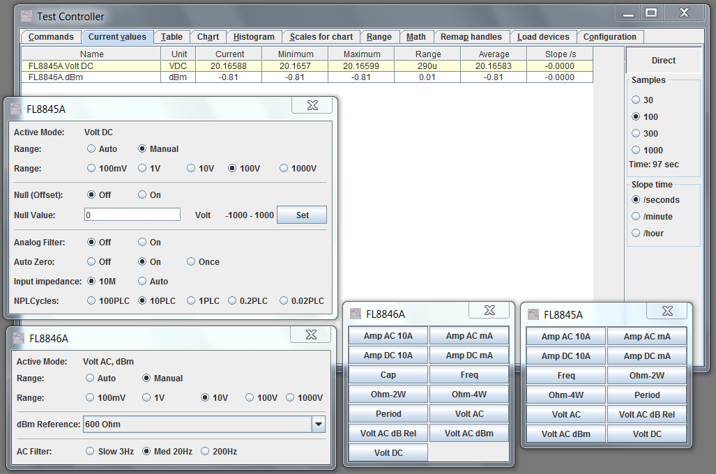

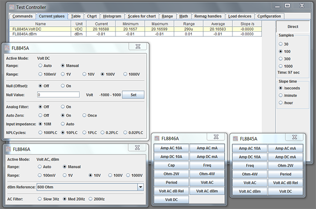

Mijn nieuwe configuration file ondersteund alle firmware versies van de 8845A en 8846A. Ook ondersteund hij alle aansluitmogelijkheden: LAN, COM en GPIB.
Verder zijn er nu uitgebreide Setup Menu's:
https://www.miedema.dyndns.org/co/2025/TC_8846A/Fluke-884xA-v1.0-screenshot-DC-dBm-menu-600pix.png
klik op plaatjes voor grotere versies
Bijzondere aandacht heb ik dit keer besteed aan de NULL (offset) functie.
Als je de offset functie aan zet, dan wordt de meetwaarde die op dat moment in de buffer zit genomen, en die waarde wordt van de volgende metingen afgetrokken.
Maar dan moet er natuurlijk wél een waarde in de buffer zitten. Dat is in Testcontroller niet altijd het geval. Bijvoorbeeld als er niet gelogd of gemeten wordt, en als laatste de menu's zijn bediend of uitgelezen.
Als je met deze definitie de NULL functie aan zet, dan wordt er aansluitend een meting gedaan. Zodat er altijd een waarde in de buffer zit voor de Math functie :-).

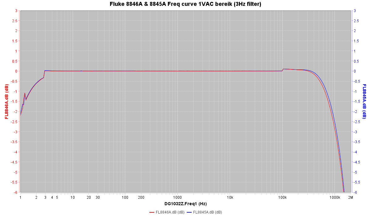

Als extraatje de frequentiecurven van 8845A en 8846A in één meting:
https://www.miedema.dyndns.org/co/2025/TC_8846A/Fluke-8846A-8845A-Freq-curve-1VAC-bereik-600pix.png
De metingen voor de 100mV en 10V bereiken zagen er nauwelijks anders uit. Dat is een compliment voor deze meters :-).

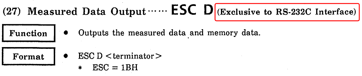

Overigens denk ik dat je definitie zo niet gaat werken met GPIB. Je gebruikt "Esc D" om de meter uit te lezen. Het manual zegt daarover:
https://www.miedema.dyndns.org/co/2025/Yoko_7551_7552_DMM-Esc-D-600pix.png
Zolang je een meter met COM poort hebt, en serieel babbelt, is bovenstaand natuurlijk niet van belang. Maar het is wél belangrijk als je in je #metadefs ook de GPIB varianten wilt ondersteunen...
Voor uitlezen over GPIB zal wel een standaard GPIB functie gebruikt worden.
Je kunt in een definitie voor GPIB en COM aparte commando's gebruiken. Voorbeeldje uit mijn Fluke 8845A/8846A definitie:
#scpiCmd LanSerialExit #pgm#
if (portType!="GPIB")
  deviceWrite(handle,"SYST:LOC");
endif;
Verder zal je moeten aangeven dat een meter via GPIB aangestuurd moet worden:
#port GPIB
(Voor de meters met alleen een GPIB poort.)
Ik heb niet verder uitgezocht hoe dat zit bij deze Yokogawa's. Mijn boxed-time was op :-)
