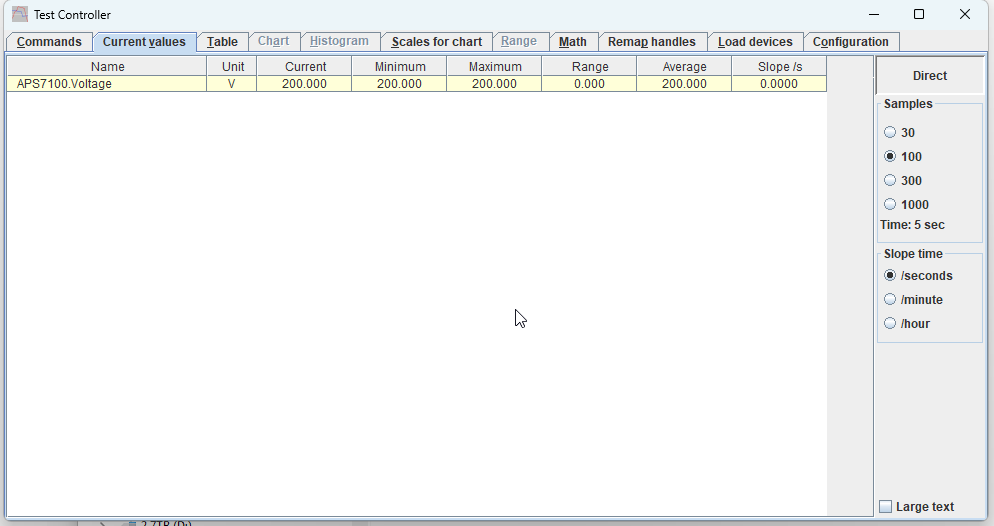

Kan je op je voeding in het menu de CR LF aanzetten?
Nee. Maar de voeding geeft ook als antwoord COM3: Rx: timeout, in buffer: 41 43 53 4F 55 41 43 45 = ACSOUACE.
Dus blijkbaar is alleen AO genoeg en is /r/n niet nodig.
#idString Matrix, APS-7100,
#name Matrix APS-7100
#handle APS7100
#port com
#baudrate 9600
#driver Ascii
#eol /n
; ----- Check instrument model ------
#verifyDevice "ACSOUACE" model?
; ----- Identify instrument ------
#scpiCmd model? txrx? ?MODEL
:string:
#scpiCmd Voltage? txrx? ?MVOL
#value Voltage V D3
#askValues Voltage?Starting
;; jSerialComm version: 2.11.2
;; Start thread for: COM3 - Matrix APS-7100
;; COM3: Set params: 9600
;; : Tx <txrx? ?MODEL
:string:>
;; COM3: Tx: <?MODEL/n> 3F 4D 4F 44 45 4C 2F 6E
;; COM3: Rx: timeout, in buffer: 41 43 53 4F 55 41 43 45
;; COM3: **Device do not match** <null>
;; FT232R USB UART (COM3) Device "Matrix, APS-7100," do not match answer: "**Device do not match** <null>"
;; COM3: Close
;; Stopping thread for: COM3 - Matrix APS-7100
;; COM3: Close
MEt #eol /n komt er een 2f = / en 6e = n bij. Maar in het buffer zie ik hetzelfde antwoord staan. IK snap even niet wat er nu precies gebeurt

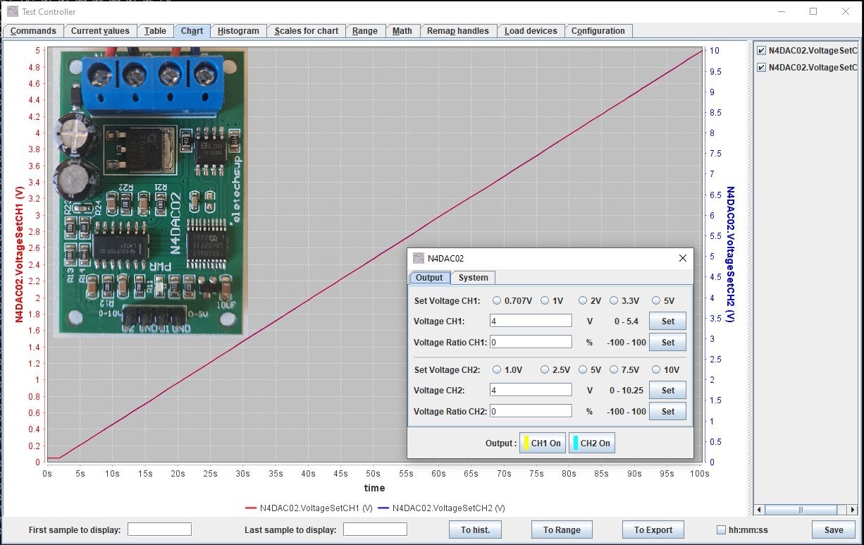

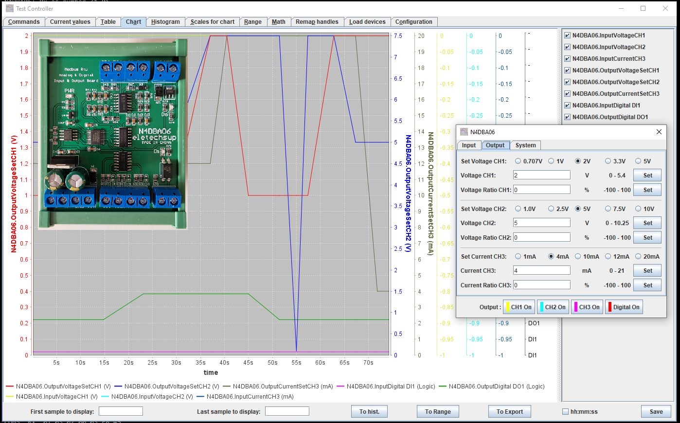

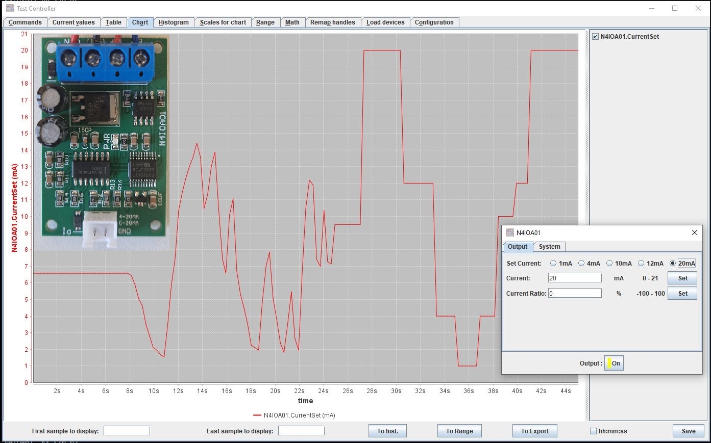

Nu benleentje weer vooruit kan, wil ik drie nieuwe TestController definities melden.
1. Eletechsup N4IOA01 1CH 0-20mA Current DAC module
Dit is een programmable current source op basis van een MindMotion MM32F0010A1T ARM Cortex M0 48MHz micro controller.
2. Eletechsup N4DAC02 2CH 0-5V + 0-10V Voltage DAC module
Dit is een dual programmable voltage source op basis van een MindMotion MM32F0010A1T ARM Cortex M0 48MHz micro controller.
3. Eletechsup N4DBA06 2CH 0-5V/0-10V Voltage + 1CH 0-20mA Current ADC + 2CH 0-5V/0-10V Voltage + 1CH 0-20mA Current DAC + Digital Input/Output module
Dit is een dual programmable voltage source + programmable current source + ADC (en ook nog DI en DO) op basis van een Novoton MS51FB9AE MCS51 1T 16MHz micro controller.
De MindMotion processor van de eerste twee modules is héél erg snel, veel sneller als de Novoton van de laatste. Het is jammer dat Eletechsup daar ook niet een MindMotion heeft gebruikt.
Deze modules zijn zeer veelzijdig. Met de laatste kan je een "Poor Man's SMU" mee bouwen want hij kan zowel meten als uitsturen tegelijkertijd.
De plaatjes geven een indruk wat deze modules te bieden hebben en welke zaken kunnen worden ingesteld met TestController.
Alles staat nu een paar dagen proef te draaien 24x7 en binnenkort zal ik mijn definities vrijgeven en op EEVBlog posten.

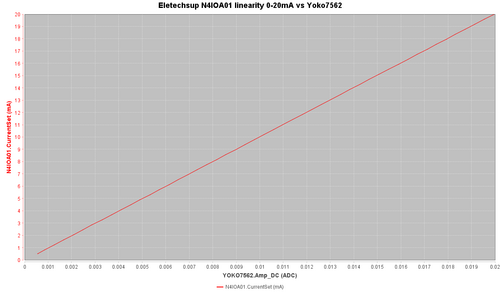

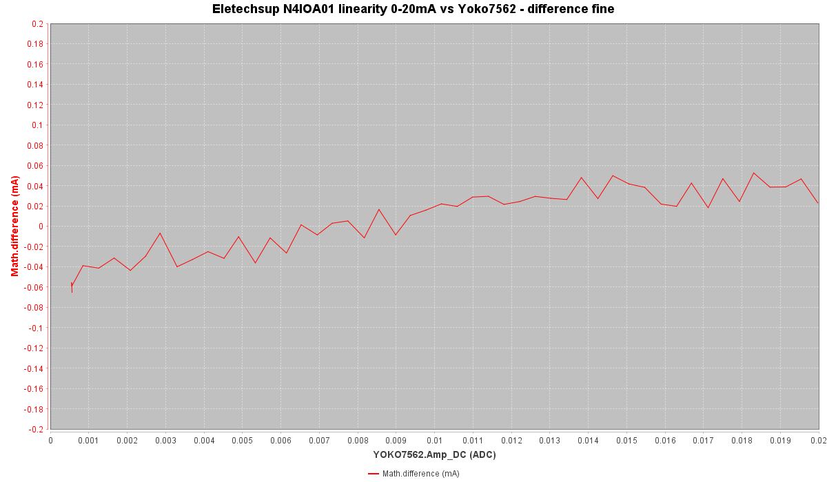

Ha flash2b,
Leuk dat je de lineariteit van je N4IOA01 meet!
Maar de huidige grafiek is in feite zo grof dat alles er lineair uit zie
Voeg er een math curve aan toe met Iuit - Iin, dan kun je afwijkingen zo nauwkeurig zien als je zelf wilt.
groet! Gertjan.

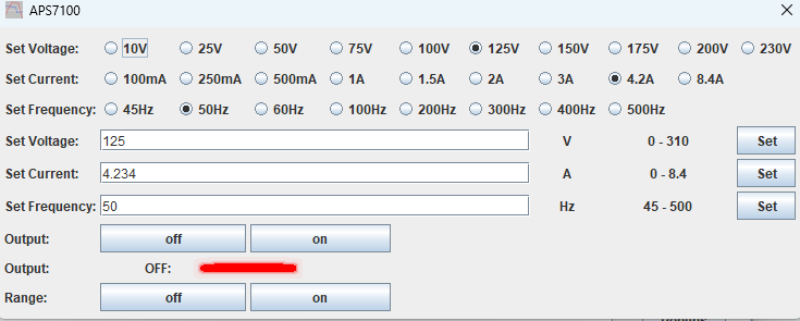

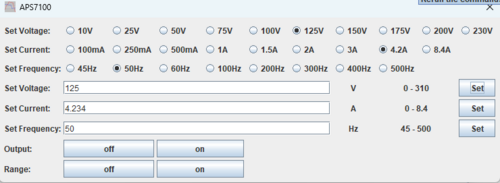

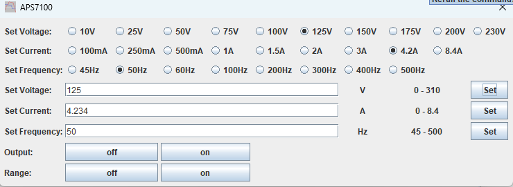

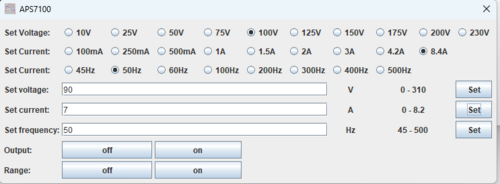

Ik ben er tot zover heel erg blij mee.
Maar ik ben er nog niet helemaal.
* benleentje Laat maar ik ben eruit. TC is ook hoofdletter gevoelig en had Set_current en Set_Current gebruikt
Ik zit alleen nog dat de radio knoppen en hetgeen eronder staat niet met elkaar overeenkomen.
Ik heb al iets met :update: geprobeert maar snap dat nog niet helemaal.
Hier een stuk je van mijn code
#CMDSetup buttons Range
:write: Range
:tip: turn range to low or high
:update: Set_current
off SSHIFTH
on SSHIFTLDat werkt enkel op de onderste set_current regel maar niet op de radio knoppen die ook set_current heet.
IK vermoed dat ik dan op nog meer plaatsen :update: moet zetten maar voor nu alleen even dit stukje oplossen. Als ik dat weet dan lukt de rest denk ik ook wel.
Geef je radio buttons een andere naam met Set ervoor en die andere zonder laat die de nummer input updaten. En andersom natuurlijk.
@flash2B hetwerkt nu goed. Ik had wat type foutjes gemaakt en TC is hoofdlettergevoelig. TC doet als de namen precies hetzelfde zijn dat zelf automatisch updaten maar dan moet je niet de ene keer het met een hoofdletter schrijven en dan weer niet.
Nu werkt het goed en komen de waarde overeen.
Het enige wat ik nog wil is ipv
#CMDSetup buttons Output
:write: output
:tip: turn output on or off
off POFF
on PONDaar een buttonsOn van maken.
Echter kan ik PON en POFF niet teruglezen maar ik kan wel de ?MVOL opvragen en als dat 0,0V is de lamp aanzetten. Maar met formules snap ik het nog niet hoe dat werkt.
Ik moet dan een : read: Voltage doen dan de waarde daarvan als die kleiner dan 0,1V is dat er de rode lamp uit gaat.
* benleentje Dat is ook weer gelukt.
Als de gemten spanning boven 0,1V is dan word het groen.
Ik zou het liever naast de andere output willen hebben. Maar ben hier al erg tevreden over.
Nu nog metadef's toevoegen voor alle andere modellen. Had dat gisteren al gedaan maar heb daarin iets verkeerd gedaan. Ga het zo nog een keer proberen.

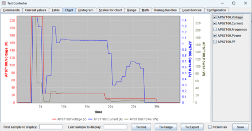

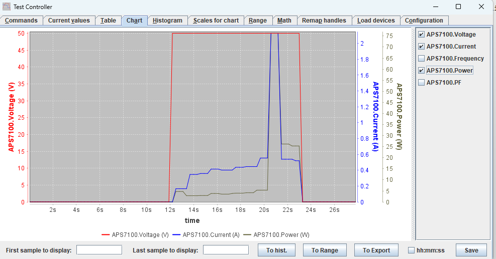

TC is al gelijk leuk even een meting gedaan via een 230V SMPS voeding die het op 50V ook al wil doen, het opstarten dan.
Van 12 tot ca 20 sec zie je de stroom langzaam oplopen. Dan hoor je een klik in de smps en dan word die wakker en gaat de ventilator aan.
Hier dezelfde SMPS dan eerst op 230V.
Start gelijk op.
Dan op 25V blijft nog werken.
Op 10V lukt het nog even maar slaat dan af.
Ik log de set waardes ook mee is de #askValues.
Dus voor jouw setVoltage, setCurrent en setFrequency. Dan kan je mooi de response zien hoelang het bijvoorbeeld duurt voordat Voltage naar setVoltage gaat.
De defintie voor ASCII is nu helemaal klaar.
