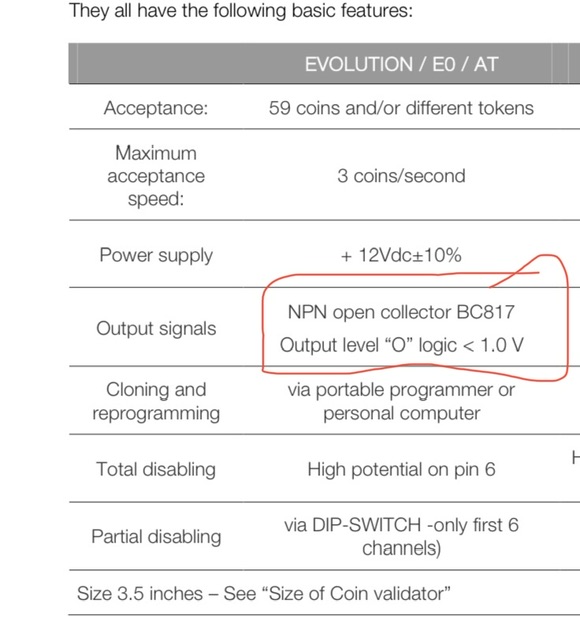

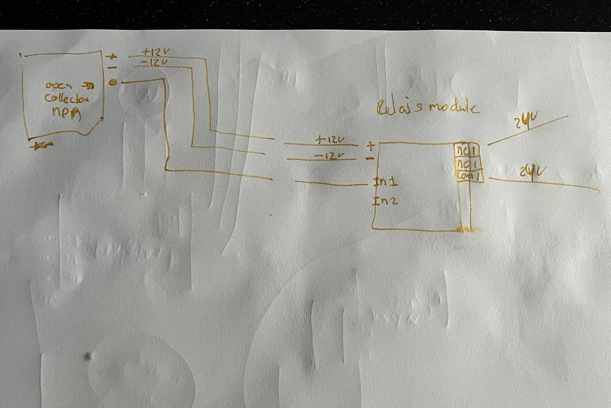

Ik heb nu een (npn) opensollector signaal BC817 < 1.0V (zie foto( die ik binnen krijg op mijn relais module die dan vervolgens een 24v relais schakelt. Alleen deze staat nu dus continu aan, volgens mij door NPN signaal
Nu heb ik het probleem tijdelijk opgelost door op het de relais module de output de NC en COM aan te sluiten ipv NO en COM. Maar ik wil dit graag andersom.

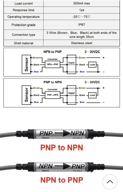

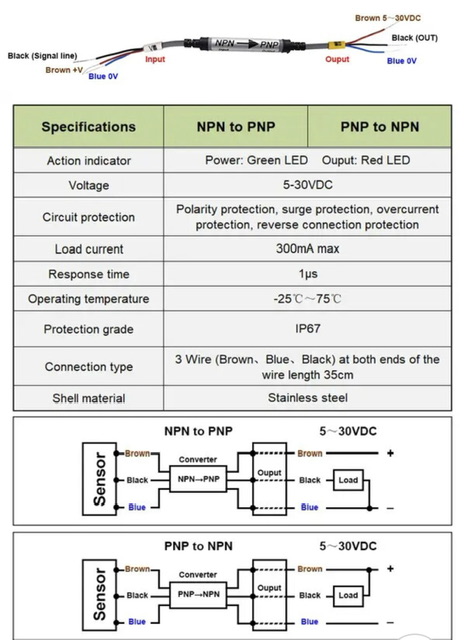

Ik las op internet en dacht zelf aan de volgende 2 optie :
1)Een npn to pnp converter (zie foto). Zou dit werken?
2) Een pull up weerstand plaatsen. (Hier ik geen verstand van hoe en welke)
Wat raden jullie aan voor iemand die geen kennis van elektronica heeft?

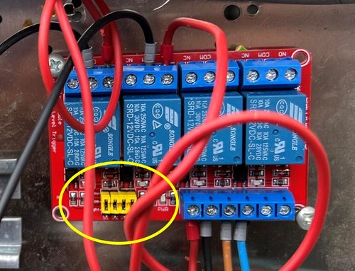

Je kan dat op je relaiskaart instellen. Via de gele jumpers:
Deze kaart lijkt identiek aan jouw foto: https://www.tinytronics.nl/shop/nl/schakelaars/relais/5v-relais-4-chan…
Je moet de jumpers dus op 'high' zetten (relais schakelt bij hoog signaal). Ze staan nu op 'low' (relais schakelt bij laag signaal).

Zou de npn naar pnp converter geen oplossing kunnen zijn?

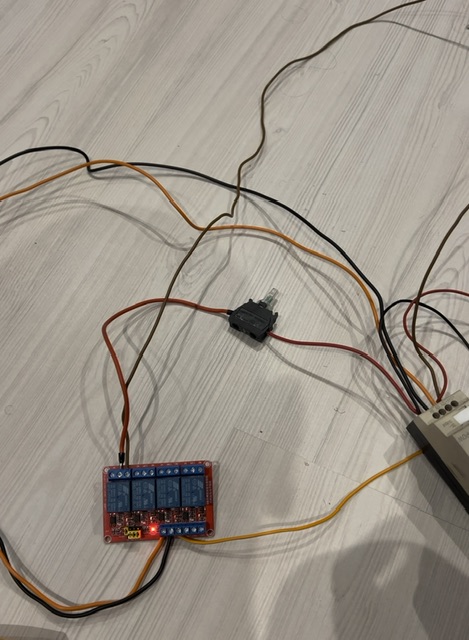

Dat heb ik dus al gedaan op laag schakelt die helemaal niet en blijft de relais output continu aan. Bij hoog gaat de output 1 alleen uit als er een signaal binnenkomt op IN1 en gaat dan weer aan. Dus het signaal dat binnenkomt via IN1 is NC Signaal ipv NO
Er komt dus continu stroom binnen via de opencollector NPN

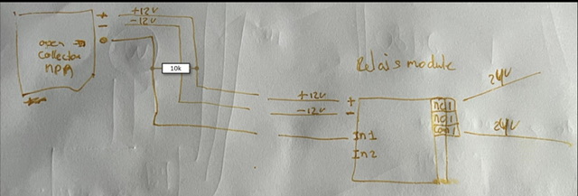

Zou je misschien op deze foto kunnen plaatsen waar ik de weerstand en de npn transistor zou moeten plaatsen?
Dat is voor mij wat makkelijker
Pull-up weerstand ontbreekt aan de sensoruitgang, daarom lijkt het alsof de jumpers niet werken....
(weerstand van 2k2 o.i.d. plaatsen tussen + en sensor output)

Een npn naar pnp converter gaan niks toevoegen. Duidelijk is dat er iets mis is met je signaal die je aanbied.
Ik kan hier weinig chocolade van maken.
Als je jumper op High staat:
schakelt het relais van COM>NC naar COM>NO bij een hoog signaal aan de ingang (IN1).
Als je jumper op Low staat:
schakelt het relais van COM>NC naar COM>NO bij een laag signaal aan de ingang (IN1).

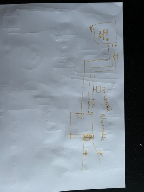

Dus zoals hier op de foto moet er een weerstand 2k2 komen?

Nee bij laag schakelt die helemaal niet.
Bij hoog wel. Maar dan schakelt hij de relais uit ipv aan.
Dus heb ik de output van de relais als tijdelijke oplossing op de nc aangesloten.
Ik wil dat op de NO uitgang.
Lees het antwoord van arco. Die snapt wat ik bedoel.
Op 5 november 2023 16:00:28 schreef Arco:
Ja,Tussen de + en de output.
Top. Dat ga ik dan proberen. Heb je nog advies welke weerstand ik zou kunnen gebruiken?
OPTOdesign
Dat is dus zo:

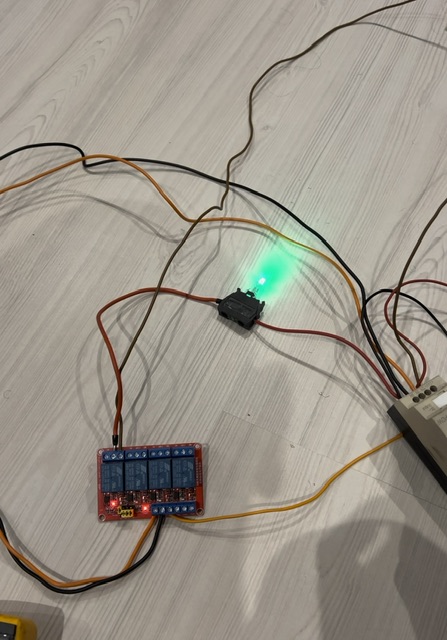

Op 5 november 2023 15:59:58 schreef pa3gws:
Is hij niet gewoon stuk?
m
Nee want hij schakelt gewoon als ik hem op een losse voeding aansluit. Zie foto. Als lampje aangaat schakelt hij gewoon.
Zodra ik een muntje in de muntproever gooi gaat die pulsen doorgeven.
Maar zodra ik de muntproever aan een besturing de besturing aansluit. Doet hij het tegenovergestelde en blijft (het lampje zeg maar) aan tot dat er een muntje doorheen gaat dan gaat die uit en weer aan.
Zoals optodisgne hier op de foto zet?

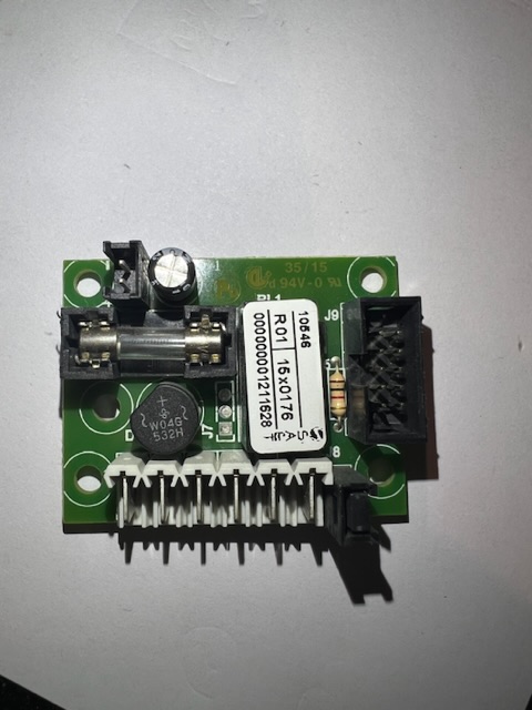

Ik heb overigens wel wat bij de besturing gevonden. Dat hoort denk ik bij de printplaat van de besturing. Iemand idee of dit is wat ik dus wil creeeren? Ik zie daar volgens mij een 10k weerstand naast de 10 pin stekker.
Kan ik hem er zo insteken of gaat dat niet werken en moet die echt op de kabel?

Volgens mij hebben die printjes een optocoupler als ingang, dan is 10k wel erg hoog...

Ja als het goed is wel. Er is me vertled dat de opencollector hiermee naar een normaal 24v relais wordt om gezet voor de plc. Dit printje schakelt de opencollector naar een normaal 24v signaal
De voeding is 12v en de opencollector signaal npn BC817 <1.0 v staat erop de muntproever
Dit hierboven gaat naar gaat naar dit rode printje heen.
