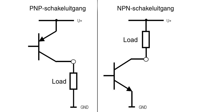

Maar even een tekeningetje:

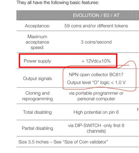

Dat npn verhaal slaat op het soort transistor die in het apparaat gebruikt om de uitgang van dat apparaat aan te sturen. Of het een NPN of een PNP transistor kun je zien aan het pijltje in de emitterleiding van de transistor.

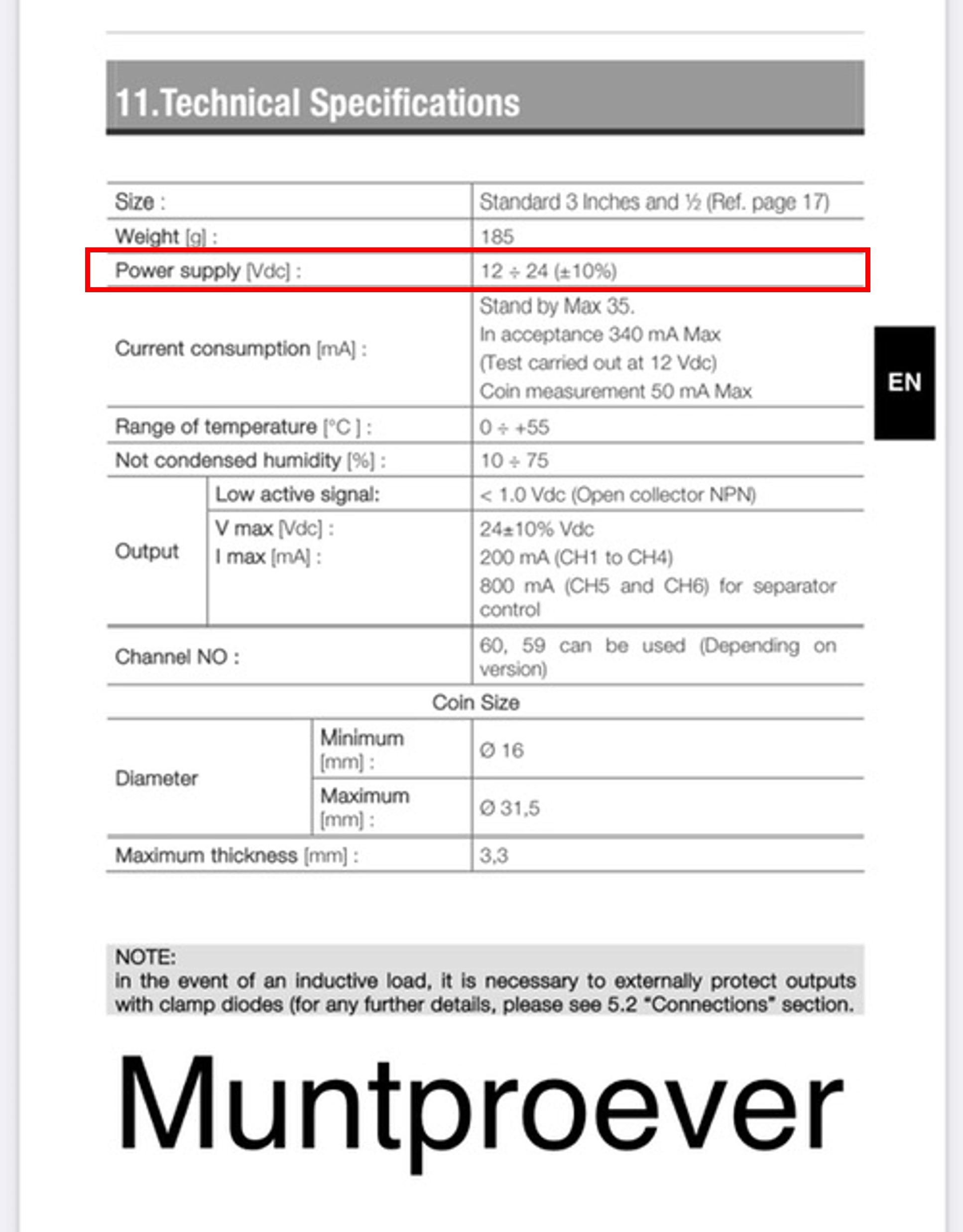

Jouw muntproever heeft dus volgens de documentatie dus een NPN transistor als uitgang. In jouw geval geld dus het rechterplaatje en moet je de belasting dus aansluiten tussen de plus en de uitgang van jouw proever. Als geen belasting hebt omdat je een input van een cpu wilt aansturen zul je een pull up weerstand moeten plaatsen op de plek van de belasting. In de tekening aangegeven met load. Op het verbindingspunt van de transistor en de load sluit je dan ook je cpu aan.
De voedingspanning van de pullup mag niet hoger zijn dan de maximale spanning die je cpu ingang mag hebben.
NB: Als jouw muntproever een PNP uitgang gehad zou hebben dan had je om het werkend te krijgen een pulldown weerstand moeten gebruiken.

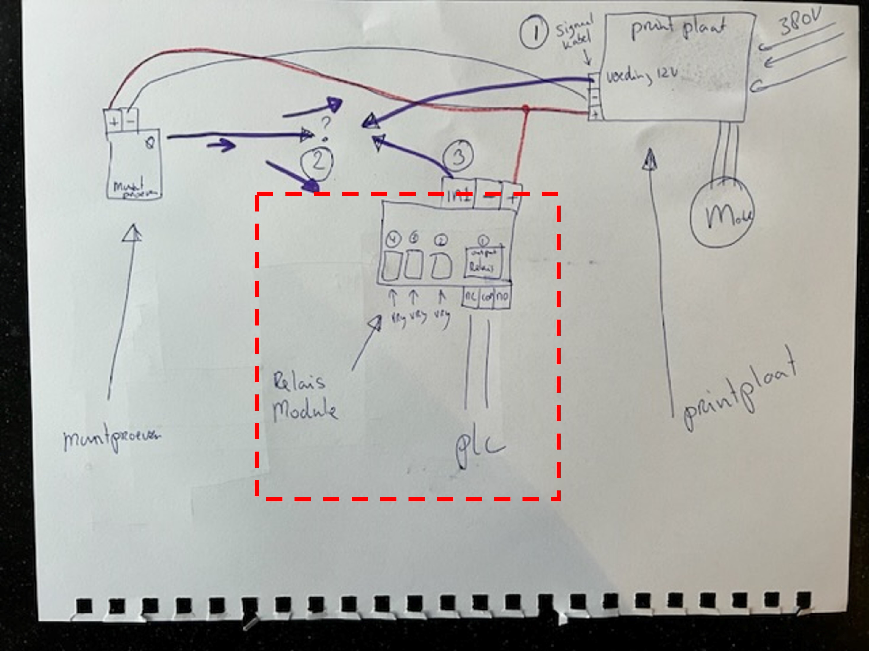

Op 12 november 2023 18:00:38 schreef Semsim:
Ook het signaal komt goed binnen op de relais module en plc. Zou dat met die groene printplaat erbij anders zijn?
Dat weet ik zo niet, ik ken die besturingsprint niet.

Volgens mij is dat wat lambiek me al heeft laten doen. De weerstand van 2k2 en 10k en 4k7 gebeurd niks. Alleen bij 22 en 10 gaat die uit. Anders blijft de relais aan.
Met 22 ohm weerstand reageert die wel alleen soms bij 1 puls ziet hij die niet. En doet hij niks.
Verder wordt dit niet op de plc (cpu)aangesloten maar een relaismodule.

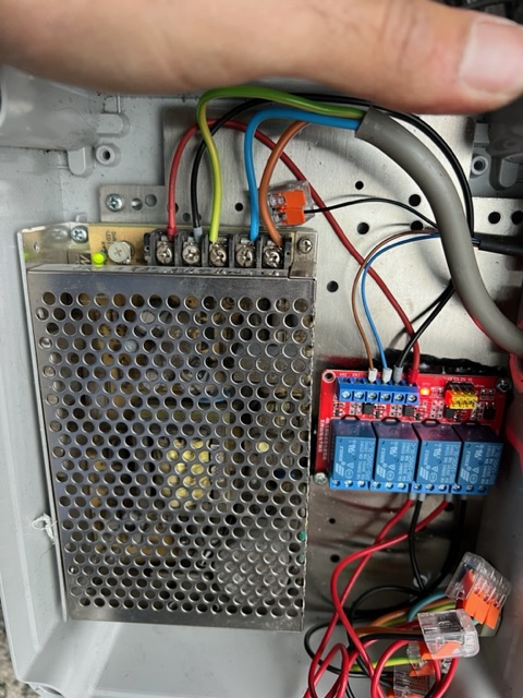

Ik heb er al 2 aangesloten op zo’n rode relais module.
Ik ben nu met 1 systeem bezig. De andere heb ik alleen aangesloten en effe kort getest. Daar zit 16v op maar die werkt weer niet zoals de eerste. Die relais module schakelt zowel op hoog en laag niet en blijft de output ook aanstaan op de rode relaismodule.
Wat me wel opvalt is dat het rode ledje wat minder fel is dan de eerste.
Ik dacht dat is zorg voor later. Eerst maar 1 systeem aan de praat krijgen.
Ik bedacht me net ook nog kam het probleem zittem dat de voltage te hoog of te laag is voor de relaismodule?. Ik weet niet of dat een probleem kan geven.
De voeding van 20v of 16v conventeren naar 12v dan de relais module van de 12v gebruiken. Kan het zijn dat er de voltage te hoog is voor de 12v relais module. Maar met de 24v module blijft het wel zelfde dus dan zou die daar wel weer op moeten werken. Maar dat is helaas ook niet zo.
Ik zie namelijk wel verschil ik felheid van de rode lampje op het relaismodule tussen de twee systemen van 16v en 20v.

Je kunt het ook anders doen, met je muntproever stuur je, je relaismodule aan en met de contacten van je relaismodule stuur je de besturingsprint en je plc aan.
Op 12 november 2023 20:25:21 schreef Lambiek:
Dat is een goede. Daar zat ik dus ook aan te denken.
Hoe sluit ik die besturingsprint aan?
Op dit moment komt de voeding van de muntproever vanuit de besturingsprint. Ik zou de muntproever met een aparte voeding kunnen voeden en laten schakelen. Dat werkt. Dat heb ik al getest. Zie foto hieronder.
Ik zit alleen met de (uitgang) NO, NC EN COM en van de besturingsprint de +, - en de signaaldraad. wat sluit ik op wat?

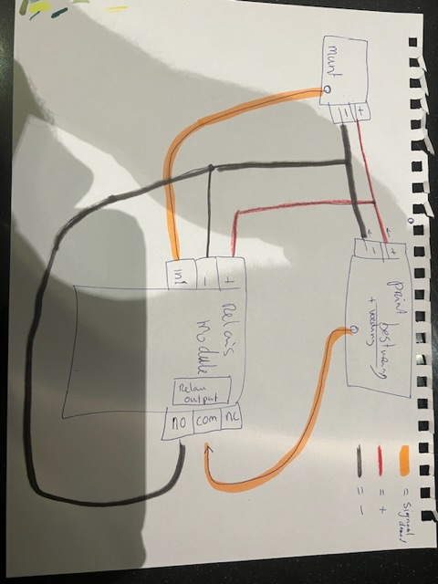

Sorry maar voor mij in jip en janneke taal. Dus zoals in deze tekening op foto als bijlage?

De muntproever kan zowel 12 of 24v gebruikt worden. Dat ligt aan de voeding.
De rode relais werkt. Heb je mijn vorige post gelezen? Want ik heb een paar posten eerder al alles uitgelegd wat ik wil.

Maar mijm schema klopt dus. Dan ga ik die morgen aansluiten.
Ja, je moet de ingang van je besturingsprint naar de gnd treken. En dat doe je met het relais contact, zoals getekend.
We horen wel of het gelukt is. :)
En voor je PLC ingang doe je dan het zelfde, maar dan schakel je de plus met een ander contact van je relaismodule.

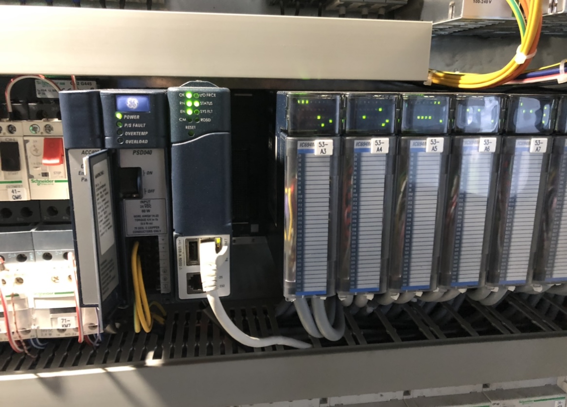

Wat is het merk en type van die PLC eigenlijk?

De PLC is van GE FANUC dat is nu EMERSON geworden. Type is RX3i maar die wordt ook nog voor andere dingen gebruikt. Dit systeem is te simpel om op zo’n grote PLC te laten lopen. (Zie foto)

Op 14 november 2023 14:39:28 schreef Semsim:
Dat zou een mooi klusje zijn voor een Siemens Logo.
