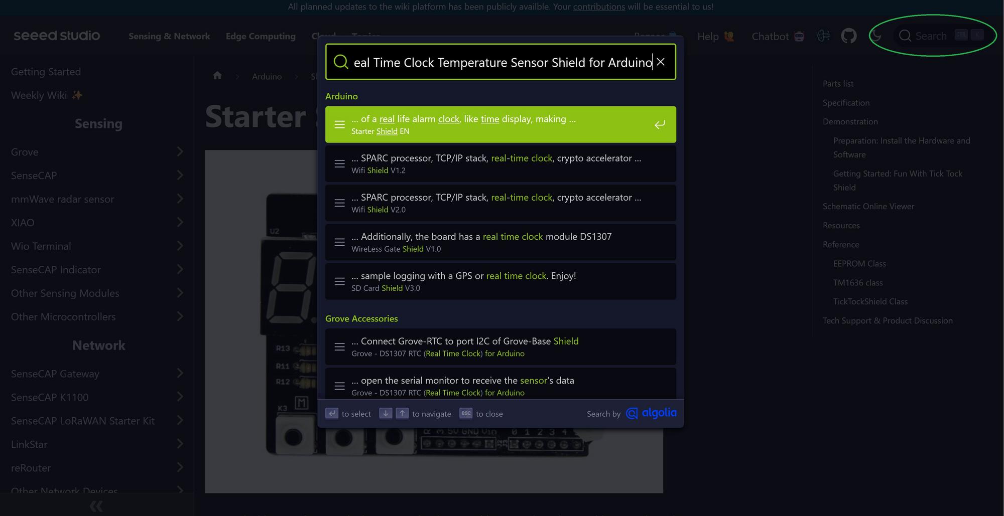

Een link naar het bewuste shield kan ook wel nuttig zijn. Mocht je de file niet vinden, zelf het programma schrijven is ook een mogelijkheid. Is leerzamer als een kant en klare file uploaden.
Kan je hier wat mee?
Nog info.

Op 7 november 2023 21:16:47 schreef buckfast_beekeeper:
Nog info.
Hier zie je dus dat het een TMS1636 LED segment controller en een 1307 RTC chip betreft. Die zitten gewoon in de standaard libraries met voorbeeldcode.
Installeer deze bibliotheken:
RTC door Manjunath CV
SevenSegmentTM1637 voor Bram Harmsen
