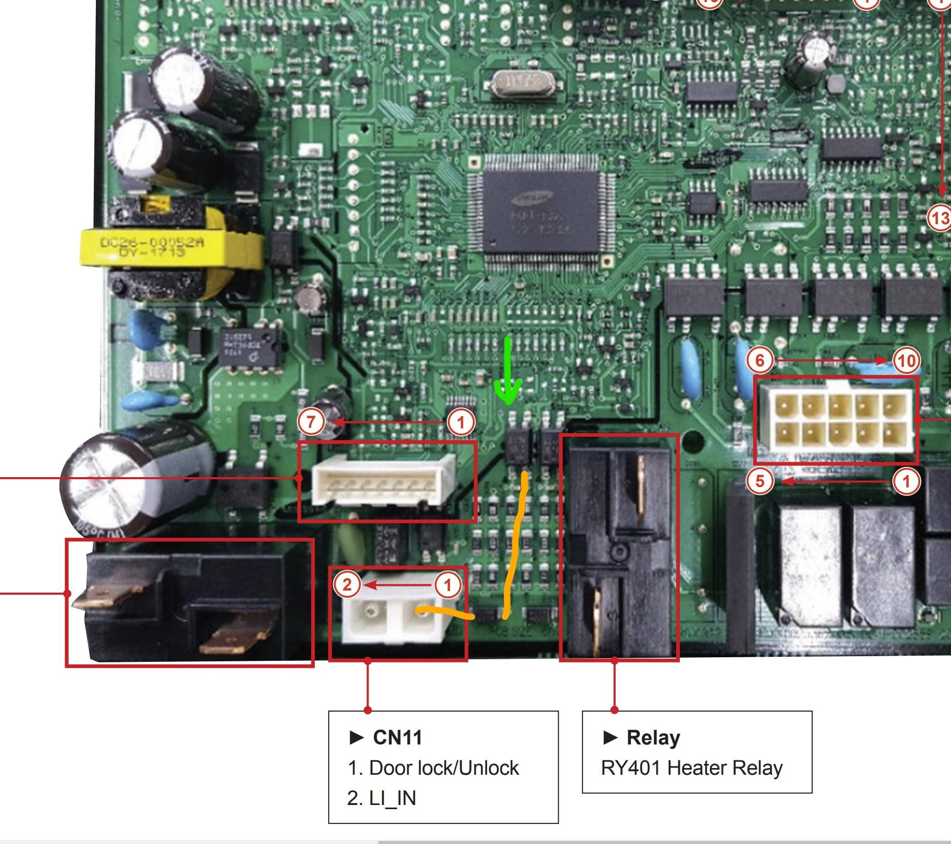

Die witte pin deurslot. Is dat niet deze:
Klopt en ik maak ook een denkfout
"2ND DOOR" is de Add Door en die heb ik wel gewoon. Ze hanteren verschillende termen op verschillende pagina's.

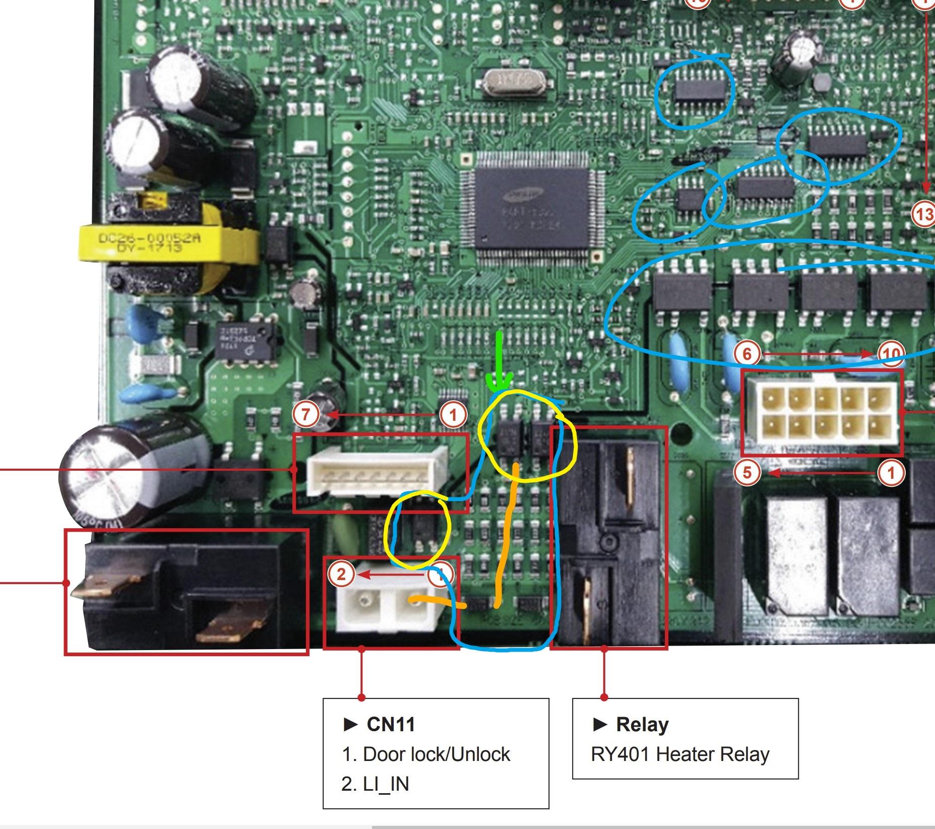

Kun je de baan vinden? Zijn de smdtjes in orde? Welke opto? Kun je de laagspanningskant vd opto meten? Die zou van spanning moeten veranderen bij deur vast/los.
Als ik het goed begrijp vanuit de pin in de connector gezien, eerste een diode, en daarna de oranje lijn naar boven naar een opto? De andere zijde van het component gaat de rechter pin naar GND en de linker gaat naar een weerstand boven die "RY401 Heater Relay", maar die componenten zijn dan zo klein dat ik er moeite mee heb om de banen te volgen of te meten. Moet ik deze kant verder zoeken of de linker boven pin (met groene pijl) dus datgene wat ik moet meten tov gnd "Die zou van spanning moeten veranderen bij deur vast/los." ?

Ik zou dat denken. Begin bij het begin. Is die pin (CN11-1 door lock) wisselend in spanning bij lock/unlock?Zoals eerder vermeld vind ik die smd weerstand jes er wat gebakken uit zien. Ik zou niet verschieten als die stuk of los liggen. Weerstand meten. 1 smd en de reeks in serie.

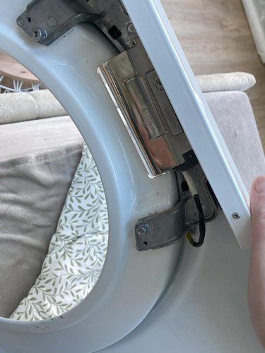

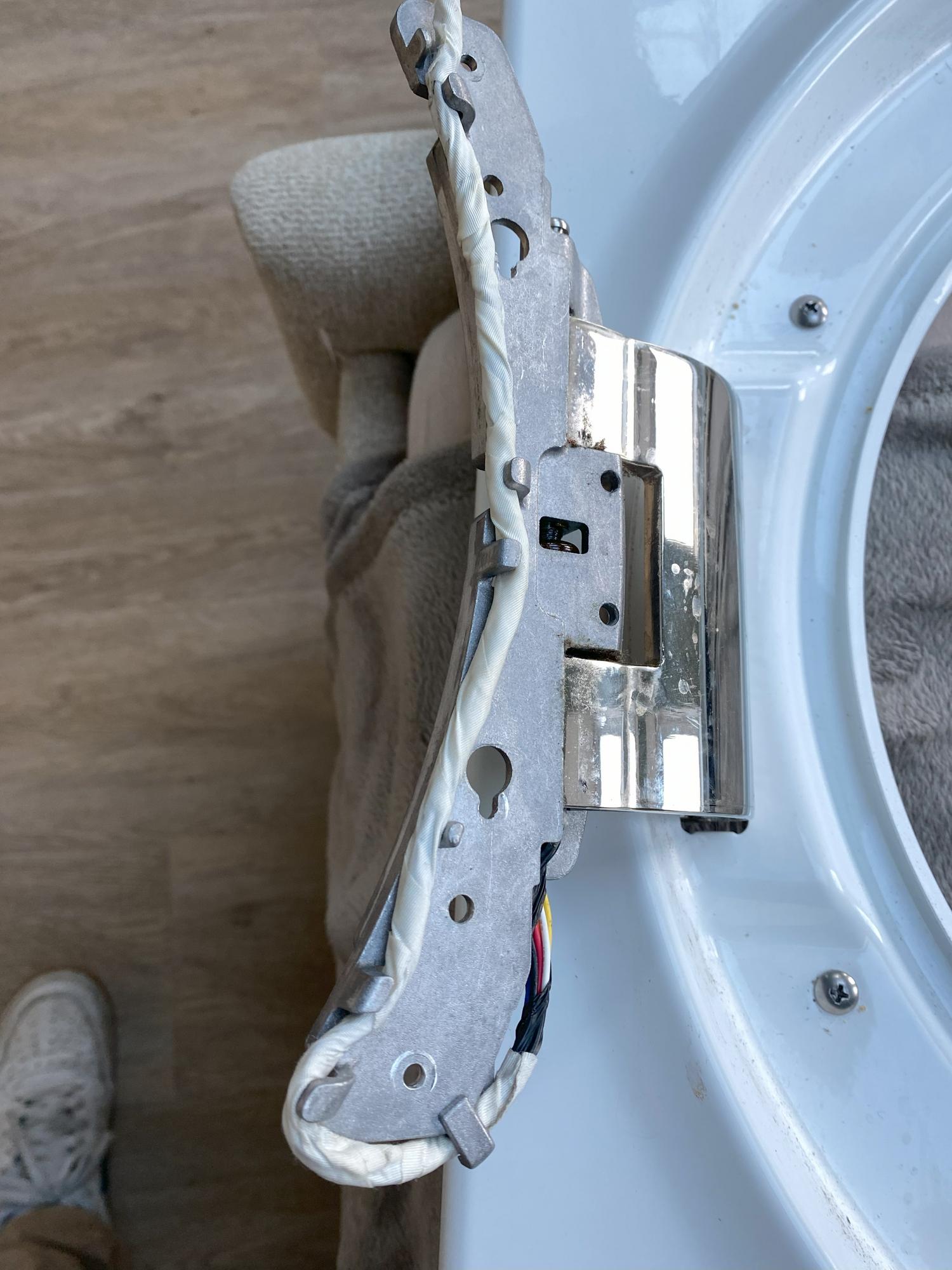

Als je een addwash deurtje heb, kan wel de kabelboom onderbroken zijn..
Ja ik vind het een logische gedachte, jullie geven het beide ook aan. En een bewegend apparaat uit zichzelf of met de hand zoals de deur, kan ik dat goed begrijpen. Bovendien viel mij de volgende tekst op die Eric eerder gepost heeft.
Maar hoe dit na te gaan... volgens mij moet ik het hele apparaat open slopen om die kabelboom na te gaan die naar de add door gaat.
Edit: voorkant eraf gehad, deur verwijderd om naar de kabelboom van de addwash deur visueel te inspecteren. Ze hebben op de plekken waar het kan schuren extra voorzien van tape en in de deurmechanisme zelf zit om de kabelboom ook een schuim aangebracht.
Waar de individuele draden te zien zijn, zat het zwarte tape. Ik dacht daar iets van schade te zien, maar dat bleek niet het geval te zijn.

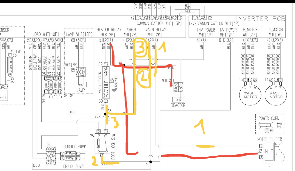

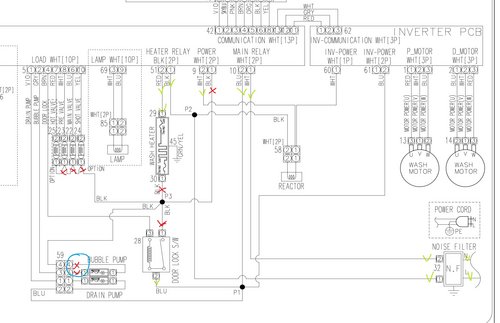

Rood is de L. Zet daar waar het makkelijkst is ergens een meetpunt.
Volg dan de punten.
Op 1 moet je altijd 230 (vac uiteraard)hebben
Op 2 na inschakeling of programma start.
Op 3 bij deur vast. En als punt 2, 230 geeft
Volg dan de punten.Op 1 moet je altijd 230 (vac uiteraard)hebben
1. 230VAC
2. 230VAC (op de PCB) bij inschakeling.
3. 230VAC, ~130VAC, 230VAC, ~130VAC (op de PCB) etc... bij het schakelen van de deur relais en "geknal" van het deurslot. Zodra dit na een aantal keren gebeurd is, gaat de machine "uit". Voltage zakt dan lineair in.

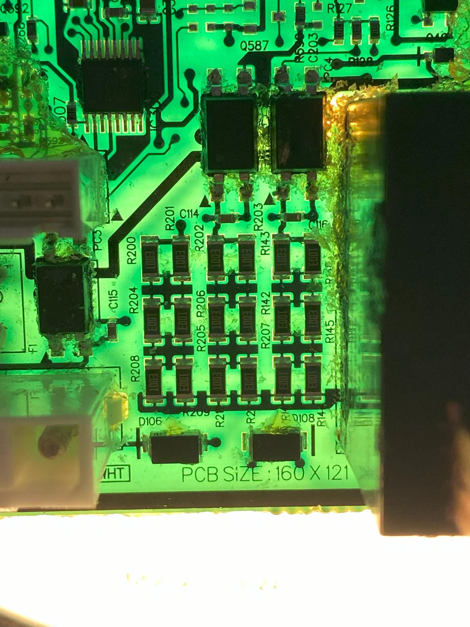

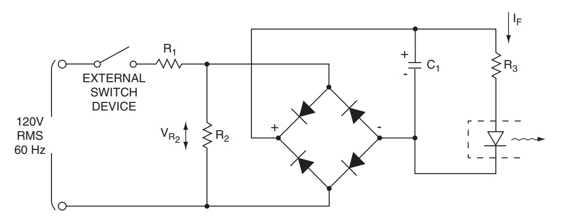

Als qua smdtjes alles goed meet zou ik aan de opto beginnen. Gezien meten onder spanning super gevaarlijk is qua uitschuiven en sluiting maken zou ik opteren om er kleine draadjes aan te solderen.
Metingen kun je zowel op de primaire 2 pootjes doen als op de secundaire 2 pootjes. Primair behoor je ofwel nul volt dc te meten bij open slot of een 1-2 vdc bij gesloten slot. Secundaair nul vdc bij gelosen slot (invers dus) en 5v bij open slot.
Als dat prima is moeten we richting processor gaan.

Ik had dan zoiets verwacht met de bruggelijkrichter, maar op de pcb zie ik 1 diode (voor de 817):
EricN
Het kan werken via netsynchronisatie. Stel dat het slot dicht is en de opto geeft een "LOW"(nul volt) signaal aan de uC. Dan kan het evengoed zijn dat er gewoon geen spanning is omdat iets "dood" is. Een 50hz signaal geeft indicatie van een bepaalde schakelaar stand en een tegen van "leven". Iets met 2 vliegen en een klap...

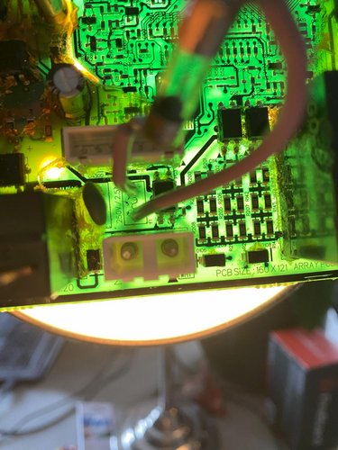

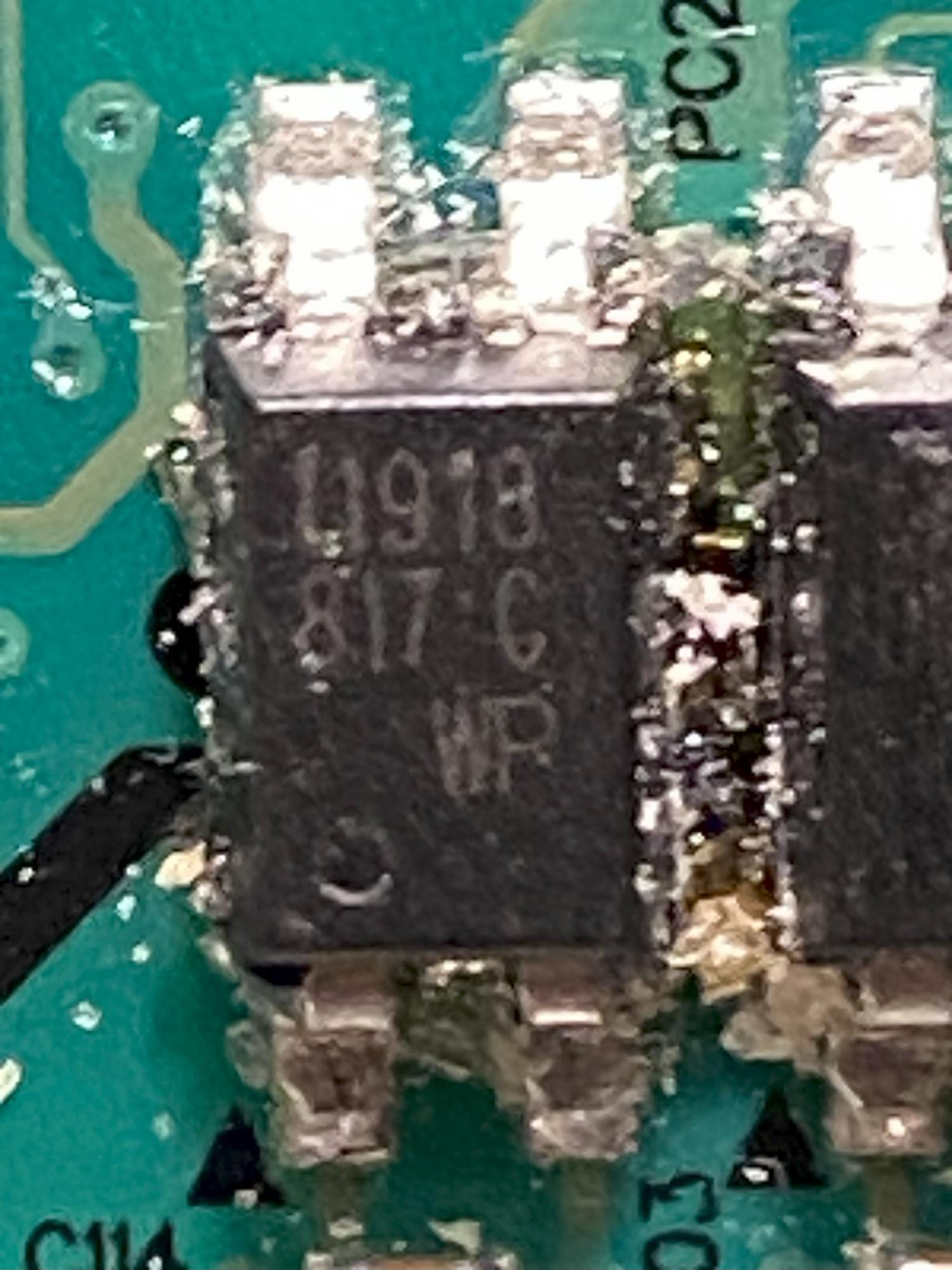

Ik ben zeer benieuwd naar de ohmse meting van die 18 smdtjes. Ze staan per 2 parallel en 3x in serie. Je kan de 3 sets onderling vergelijken. Als mijn vaststelling klopt. Ik zie geen details.De diodes zijn goed?
Je hebt het juist, hierbij de details:
50k per stuk, 150k in serie bij alle 3 sets.
beide diodes (onderaan de pcb), 592mV en oneindig. Ze zijn alleen "tegengesteld" van elkaar.
Toch nog de vraag: "Even voor de zekerheid. Je bedoelt beide opto's boven de reeks weerstanden toch?"
Edit: Oh ik dacht de opto tussen de twee witte stekkers wat anders was, maar nu ik zo naar die linker serie van weerstanden kijk, gaat die naar de opto tussen beide witte stekkers.
Dus alle drie opto's (in bovenstaande foto)?

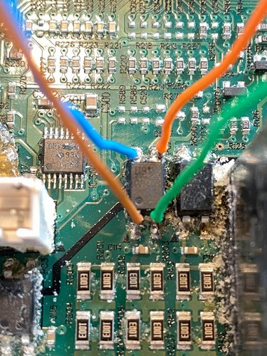

Op 30 november 2023 12:57:35 schreef EricN:
Knappe foto!!!
Links boven stekker. Zal die vd verwarmrelais monitoring zijn?? Middelste is volgens je gele lijn die vh deurslot monitoring. Rechtse die van het main relay.
ok en er zit dus een diode links van de stekker die zal dan bij de linker opto horen. Die diode meet ik overigens hetzelfde als die anderen, goed lijkt mij.
Puur schematics gezien denk ik dat die linker dan van de main relay is (relay zit links), die van de warmte daarvan zit het relay rechts.
Maar, dus de linker opto van de twee meten voor de deur slot.

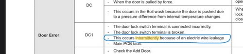

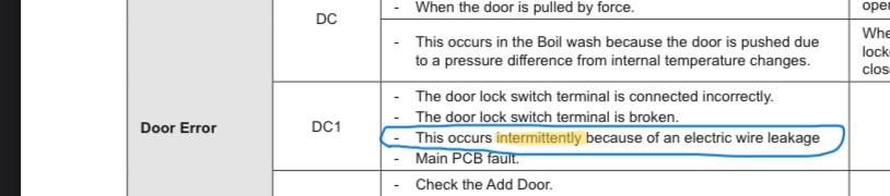

Die opmerking van die lekstroom in het document vind ik maar verdacht.
Edit: Ik ga nu aan een aardingsprobleem denken. Ik heb de wasmachine nu aan aan andere stopcontact aangesloten, andere verdieping. Machine aan, geen geklik, ingang 0v opto, uitgang 5v.

Als de verliesstroom dichter tegen N of L zit kan draaien minder verliesstroom veroorzaken en minder storing. Niet dat het probleem dan weg is maar eerder omzeilt.
EricN
Op 25 november 2023 21:51:30 schreef EricN:
Mss ook de rest een nameten op verliesstromen. Stekker uit en her en der eens tss massa (kast) en een component de ohmse waarde meten. Behoort dus oneindig te zijn.
Dit al ondernomen?

Ik denk dat als ik de stekker weer omdraai en dan met het getik weer een programma draai met de warmte, dat die zekering weer eruit klapt.
Op 1 december 2023 12:46:39 schreef EricN:
Dat zou kunnen zijn dat het de ontladingsweerstanden in de net ontstoorde zijn. Deze even uitpluggen.
ontladingsweerstanden? Ik krijg condensatoren terug als ik google, bedoel je die (grotere) elco's op de pcb?
Op 1 december 2023 13:47:30 schreef EricN:
Nee. Daar waar het netstekkersnoer in het apparaat gaat zit een ontstoorder. Die heeft intern soms ontladingsweerstanden. Die kunnen je Mohm meting in de war brengen. Koppel dat even af en meet nog eens.
Ah de ontstoringsfilter. Ga ik doen.
Als de zekering bij omdraaien terug zou springen dan is het probleem nog steeds ernstig en is er een correlatie tss deurslot en zekering. Ook al is het een maand later pas ontstaan.
Met zekering bedoel ik de smeltzekering, nu glaszekering, op de PCB, niet die in de zekeringenkast wat je volgens mij bedoelt (zekering bij omdraaien, terug zou springen).
Op 1 december 2023 14:13:15 schreef EricN:
Nee. Ik bedoel de knutselzekering (glas). De automaat in de kast is toch nooit gesprongen?
Nee, aardlek wel 1 maal, maar dat was nadat ik de knop indrukte van de Homewizard plug. De "knallen" waren er voor.
Ik krijg niet de indruk dat ik anders meet. Blijven MegaOhms op de componenten van de primaire kant en de tweede pen op de aarde aansluiting op de kast. Stekker er niet in. 230V aansluitingen op de ontstoringsfilter verwijderd (in- en uitgang, was het makkelijkst).
Kabelboom maar echt helemaal inspecteren?
"Als de zekering bij omdraaien terug zou springen". Dit is ook Vlaams denk ik. Met omdraaien bedoel je vervangen?
De zekering klapte tijdens een wasbeurt al snel na het toevoegen van water en paar keer een draai van de trommel. Ik weet zeker dat de zekering eruit klapte bij het activeren van het verwarmingselement.
Op 1 december 2023 18:29:49 schreef smd:
Ik lekker eigenwijs maar hou het op losse solderingen IVM random gedrag, het kan zelfs een loszittende processor pootje wezen..
Dat is voor mij echt wel ondoenlijk om allemaal na te gaan. Als ik vaak buk met mijn nek dan gaat mijn nek opspelen dat is nu eenmaal het geval boven een PCB met de hoofd hangende, naast dat ik denk ik gelimiteerd ben in de middelen om dit goed te goed. Ik volg een aantal YT kanalen waarin ze een heatgun gebruiken om SMD's te (her)solderen. Zou dat een mogelijkheid kunnen zijn?
Tegelijkertijd, het gedrag is niet random; heel voorspelbaar namelijk.
Op 2 december 2023 12:45:47 schreef EricN:
Met omdraaien bedoel ik de stekker zodat de N L omwisselen.De omhmmeter behoort oneindig te geven. Ik zou de ontstoorder toch zeker daar uittrekken en dan alles afzoeken tot je de verliesgever vind. 1 voor 1 los leggen.
oke gevonden:
Werkwijze: alle connectoren los gemaakt (op de PCB) en gemeten in de pinnen van de stekkers op de externe componenten (één voor één losgemaakt). Ik begon bij de wit/zwarte stekker die in de "POWER" connector zit. Zo alle componenten één voor één losgemaakt. Ik bleef dezelfde 2MOhm waarde houden, totdat ik de front van de wasmachine los had gemaakt om bij de deurslot en pomp te kunnen komen. Stekker van de deurslot bleek ook 2MOhm te geven. Vervolgens de pomp. Zodra ik die stekker losmaak, meet ik op de eerdere stekkers oneindig, inclusief de stekker naar beide pompen.
Op beide pinnen van de connector naar de "bubble pump" meet ik de 2MOhm. Op de andere twee pinnen van diezelfde connector (maar naar de drain pump) blijft oneindig.
Die bubble pump loslaten en kijken wat de machine doet met de 230VAC stekker beide kanten proberen?
Wat zou dit kunnen betekenen? Bubble pump kapot? Geen idee namelijk hoe deze werkt en of ik dat opmerk.
Op de uitleg van de connector waar de bubble pump wordt aangestuurd staat weer "circulation pump". Ik zou dus geen water van bovenaf gemerkt moeten hebben tijdens het wassen als deze defect zou zijn?
