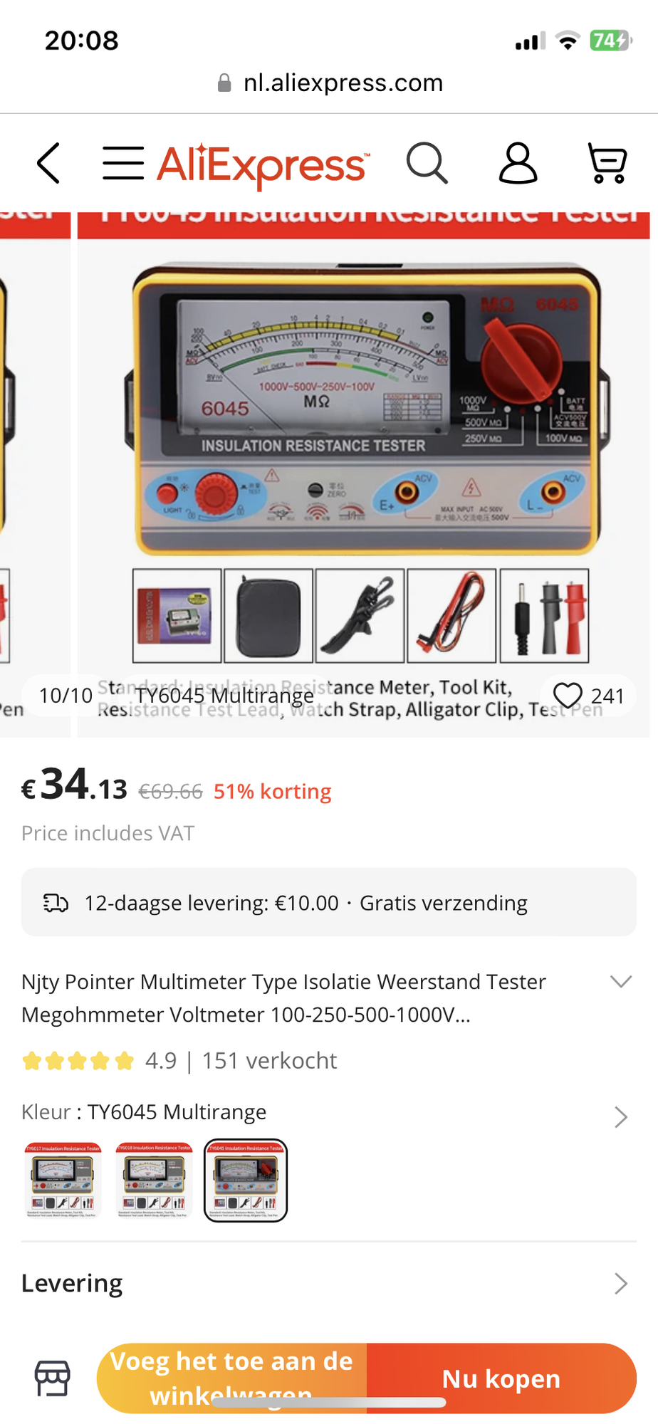

Kwam deze tegen op het net. Geen enkele slechte review. Als ik er al niet 2 had had iker zelf 1 besteld.
In die aard heb ik mijn oude draaispoelmeter uit de schooltijd omgebouwd naar een 500V isolatiemeter met als basis een schakelende voeding uit een kleine 12V TL armatuur met een 9V battje. Condensatortje wat weerstanden en een neonlampje maakt het meetbaar tot 500M. Die van Ali lijkt me wel wat :-) , als daar "echte" meetsnoeren op komen.
Bedenking: Als ik die bestel heb ik er 3. Dat is wat veel en dus een nutteloze aankoop. Maar mijn benieuwdheid is wat groot. Worst case verkoop ik hem. ...resultaat...besteld...haha.(34€) Laat de resultaten weten. Mogelijks binnenkort te bewonderen op marktplaats.
Dus, Tip: bestel 1. Gebruik hem voor je wasm. Bij einde gebruik verkoop je hem voor aankoopprijs. Niks 12€ huur.
Maar mss eerst de resultaten afwachten. Mss waardeloze zooi. Mijn ervaring is dat reviews redelijk betrouwbaar zijn. Geen enkele negatieve. Goede vooruitzichten dus. Fingers crossed

Welke supplier is dit ? "Minimalist Tool Store"? Heeft 5 reviews?
De TY6045 is daar 34,38 namelijk. De afbeelding matcht niet in de lijst aan sellers.

Heb de andere supplier genomen. 34,13€ betaald. Maar op eigen risico!! Het is een probeersel van me. Wat bedoel je met matcht niet?
Edit: andere supplier had meer review en meer verkochte

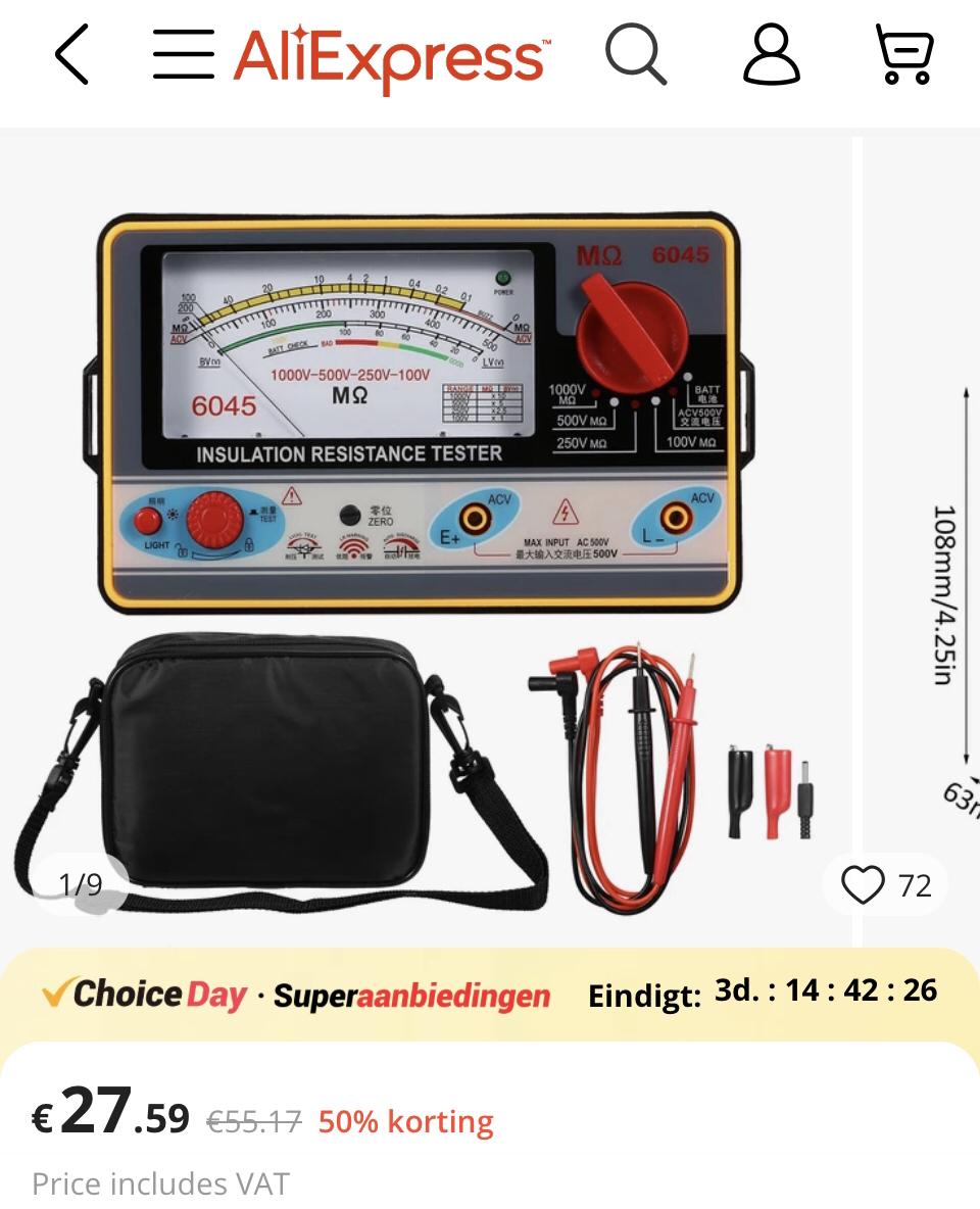

Snap ik, maar ik probeer graag mee als het kan helpen. De afbeelding die je eerder toonde gaf bedrag van iets van 27 euro aan met op de achtergrond die TY6045. Dus ik was benieuw of je die voor die prijs kon vinden, of dat je dus duurder uit was met de juiste (TY6045) selecteren.
Ik houd het op 2dehands (marktplaats) in het oog en ze vragen er altijd gekke prijzen voor. Ben wel niet echt bang om het achteraf niet kwijt te raken.
Voor 7€ meer(tov27€) heb je een full option. Maar zo gaat het altijd. Voor dat net wat meer....haha.
De 6045 lijkt het meest op de gebruikelijke echte van hier.

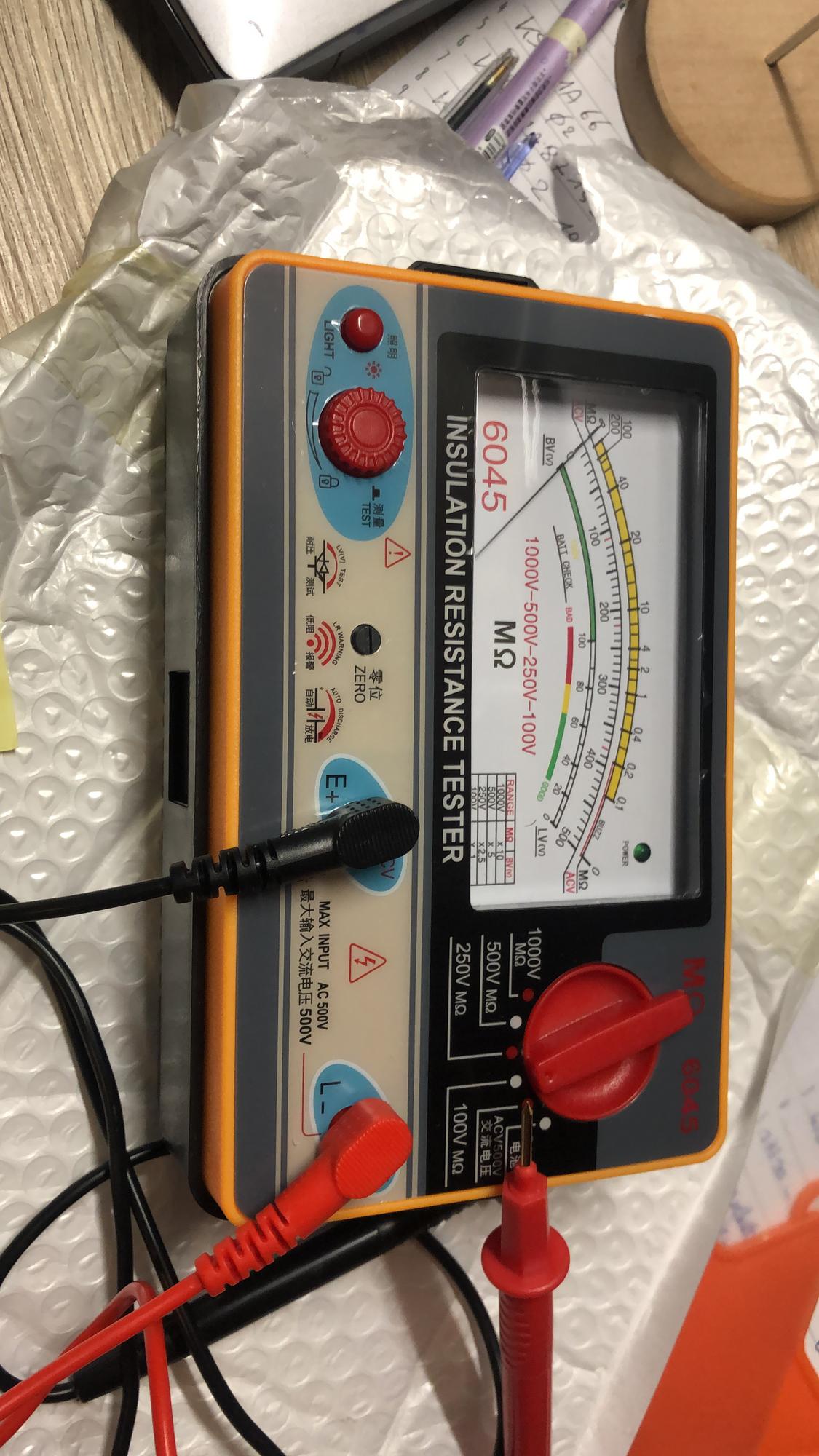

PS. Tip: 6 batterijen. De echte ook trouwens. Ik heb 1 (oude met uitgelopen batterijen) gemodificeerd door er een 9v plug aan te zetten. Zo moet ik maar 1 batterij vervangen en gezien zoiets niet vaak hoeft te werken gaat dat alsnog jaren mee.
Edit 2: deze morgen vergeleken met mijn 2 andere (kyoritsu) op een oude ovenweerstand met verlies. Werkt prima. Vergelijkbare resultaten.
Wat me ook positief stemt is dat een kennis (ook hersteller maar dan niet witgoed) er al zo 1 een jaar heeft en ook positief is. Hij gebruikt hem bijna dagelijks.
