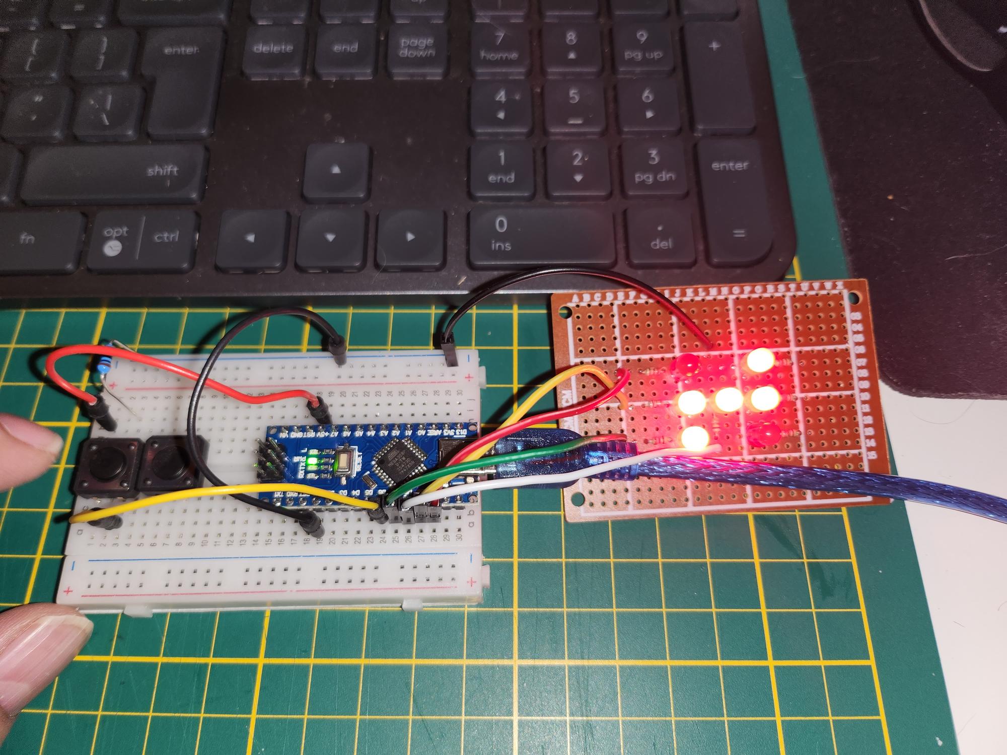

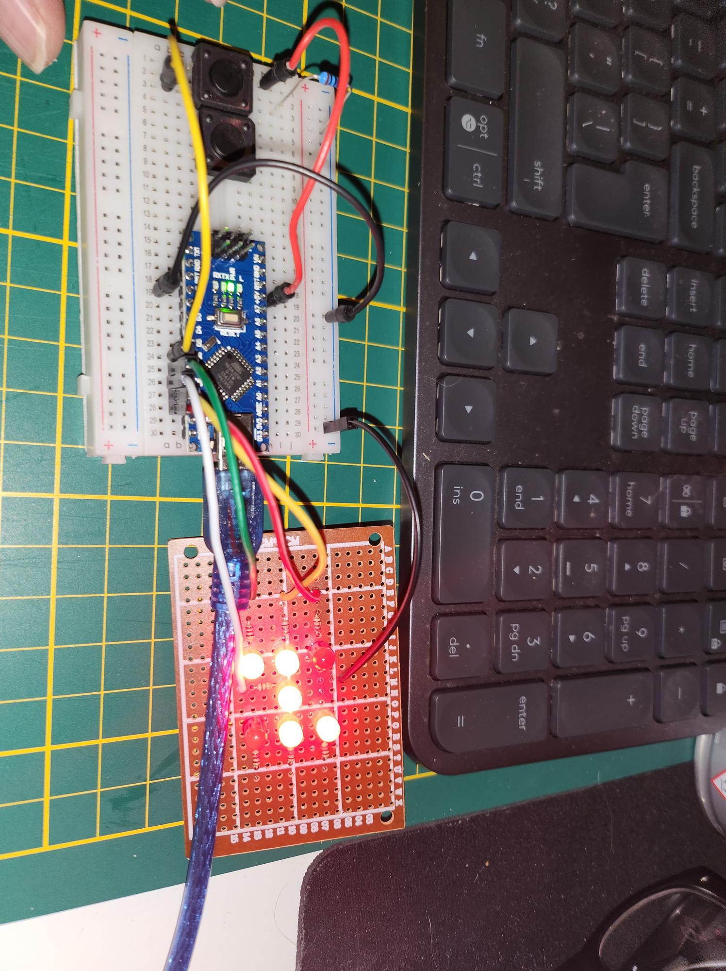

Knipperen werkt goed .... maar rare cijfers :)
ik denk dat 1 output verkeerd zit.
de diagonale 2 en de middelste 2 zitten gewisseld.
de eerste foto zou dan 5 zijn, de 2de een 4 en de 3de weer 5
0x04 en 0x08 hierboven dus in code, of 2 draden veranderen
Hmm ok ga straks ff kijken.
Op de standaard script doet hij het wel normaal.
code verschilt.
bij die laatste is led1 op pin 10 de centerled.
en bij de voorgaanse was dat led4 op pin 8
Ik heb dit in elkaar geflanst:

Als ik op knop1 drukt dn geeft het een willekeurige cijfer tussen de 1 en de 5.
Als ik op knop1 en knop2 drukt moet hij de 6 aangeven maar dat doet het niet.
Wat doe ik fout ?

Je leest de waardes van buttonpin en buttonpin1 niet, dat moet digitalRead(buttonpin) zijn.

zo snel gekeken maak je de fout dat je bij de eerste niet kijkt of button 2 hoog was.
snelle aanpassing:
ik kijk nu als button 1 ingedrukt is EN de 2de niet, genereerd die gewoon 1-5 nummer.
als button 1 ingedrukt is EN button 2 ook, dan geeft die een 6. die if ran=6 mag weg

Yess dat was de fout.
Heb het nu geupload zonder errors.
Button 6 genereerd een getal tussen de 1 en de 5 zo te zien.
Alleen die andere button doet niets.
en die werkt en zit op pin 5 dan?
je moet die ook al indrukken voor je op de andere knop drukt

plak het donkere er eens tussen.
hier ga je na de ifloop, als je de knop NIET hebt ingedrukt, de leds even hoog zetten, 200ms wachten en dan weer de leds laag:
int pinLeds1 = 10;
int pinLeds2 = 9;
int pinLeds3 = 7;
int pinLed4 = 8;
int buttonPin = 6;
int buttonPin2 = 5;
int buttonState1;
int buttonState2;
long ran;
int time = 2000;
void setup() {
pinMode(pinLeds1, OUTPUT);
pinMode(pinLeds2, OUTPUT);
pinMode(pinLeds3, OUTPUT);
pinMode(pinLed4, OUTPUT);
pinMode(buttonPin, INPUT);
pinMode(buttonPin2, INPUT);
randomSeed(analogRead(0));
void loop() {
buttonState1 = digitalRead(buttonPin);
buttonState2 = digitalRead(buttonPin2);
if (buttonState1 == HIGH && buttonState2 == HIGH) {
ran = 6; // Set the desired number to generate (in this case, 6)
if (ran == 6) {
digitalWrite(pinLeds1, HIGH);
digitalWrite(pinLeds2, HIGH);
digitalWrite(pinLeds3, HIGH);
delay(time);
} else {
if (buttonState1 == HIGH) {
ran = random(1, 6);
if (ran == 1) {
digitalWrite(pinLed4, HIGH);
delay(time);
if (ran == 2) {
delay(time);
if (ran == 3) {
delay(time);
if (ran == 4) {
delay(time);
if (ran == 5) {
delay(time);
if (buttonState1 == LOW) {
delay(200);
digitalWrite(pinLeds1, LOW);
digitalWrite(pinLeds2, LOW);
digitalWrite(pinLeds3, LOW);
digitalWrite(pinLed4, LOW);
Super hij laad alle ledjes branden als er niet wordt gedrukt.
Nu ff kijken waar het veranderd moet worden zodat het gaat knipperen.
[Bericht gewijzigd door fossie op (11%)]
aja, voeg onderaan nog eens toe delay(200) voor die laatste accolade.
hij zet de leds aan, wacht 200ms, zet ze uit en gaat ze direct weer aanzetten.
je zal dan wel 0,4sec vertraging krijgen op de knop
SUPERRRRRRRRRRRRRRRRRRRRRRRRRR BEDANKT !!!!!!!!!
Ik ben zooooo blij !!!!!!!!!!!!!!!!!!!!!!!!
Echt ik ben jullie zo dankbaar dat jullie mij hebben geholpen ... vooral fcapri en deKees.
Eingelijk iedereen .... ik kan jullie niet vertellen hoe blij ik ben !!!
Ik moet alleen ff uitzoeken hoe ik dit op een attiny kan zetten en hoe de schema eruit komt te zien.
[Bericht gewijzigd door fossie op (19%)]
je hebt nu een werkende versie,
tijd om het proberen te begrijpen, en de code te verbeteren ;-)
