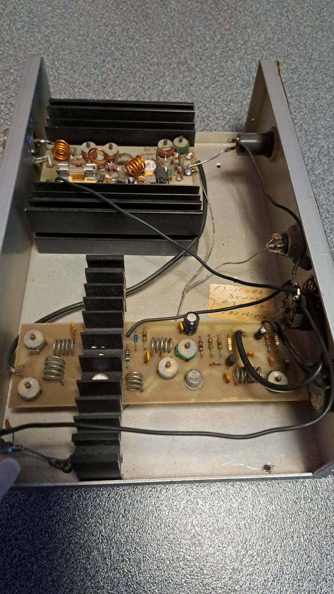

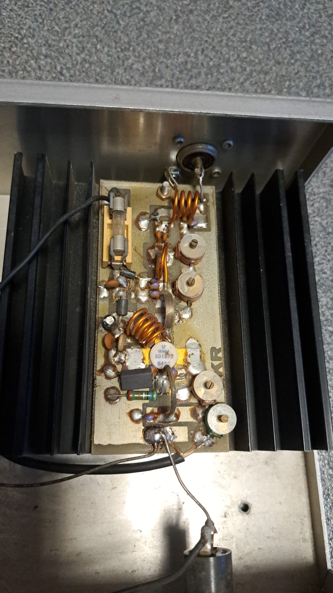

Ik kon het op gegeven moment niet meer laten!
Jullie hebben het inderdaad steeds over allerlei van vroeger en ik dacht -
zal nu mijn ultieme breedbandzender
eens ff laten zien dus hou je vast en bekijk de foto’s!
VrGr Rob
Deel 2
ik ga hiermee strakjes ff blazu en us ff kijken wat mijn bereik is!
En dan bedoel ik natuurlijk niet hoe ver ik kom!!!
maar hoeveel MHz breed ik kan zijn!
VrGr Rob

Leuk setje. Ik heb een soortgelijk iets met een stentor en BLY98. Daar heb ik wel recentelijk de uitgangtrimmers vervangen voor van die postzegels. Die kleine trimmers fikten er steeds uit aan 20-25 Watt na een uurtje. Niet in 1x maar geleidelijk liep dan het vermogen terug.
Ik heb een aantal maanden geleden ook dit type zender eens op spec gehad en viel heel erg mee.
Ok het verloop in frequentie is voor deze tijd nu de band vol zit met legale stations misschien iets te veel maar voor de rest valt het allemaal wel heel erg mee.
Totaal geen rare spur oid alleen wat harmonische maar alle op ruim -50dB dus met dit zendertje ga je echt niet storen.
Het verhaal dat de stentor zo stoort is dan ook onzin.
De harmonische onderdrukking is misschien niet zo best maar er bevinden zich geen rare spiegels in en buiten de band.
Vergeet niet dat er vroeger veel prutsers waren die de stentor in een plastic koektrommel bouwde zonder enige afscherming met een antenne op een paar meter afstand.
Hallo Harry en Prutz… allemaal,
Goed dat je het even zegt Harry ( van die trimmers! ) heb hier ook nog postzegels liggen.
maar nee Prutz het was niet mijn bedoeling om zo te gaan zenden hoor.
Deze set heb ik HEEL lang geleden gekregen van iemand waarvoor ik klusjes gedaan heb en –
ik dacht eerst dat het wel stuk zou zijn en het stond me bij dat ik het TOEN kort getest heb.
En het stond me nu nog bij dat ik dacht dat het nog werkte,
ik heb het bewaard om toch uit elkaar te halen ( de Stentor en de trap dan!
mijn bedoeling was al die tijd al om de nieuwe zender van Dutch RF Shop in die trap te proppen.
https://dutchrfshop.nl/nl/kits-printen/524-onderdelenkit-drfs06-v2-fm-…
En dat is ook waarvoor ik DESTIJDS met die filters bezig was:
https://www.circuitsonline.net/forum/view/153979#highlight=filter
kweet niet wat die SD1272 kan, en of het zo als ik nu vertel ook kan.
(watt kan er in bij die SD1272?) maar als een Stentor kan… Ik ga natuurlijk wel een flink stuk omlaag MHz ook!
MAAR,
laat ik eerst nou maar die KIT draaiende krijgen !Nu al die tijd niets kunnen doen met die Corona.
HOOWWwww vergeet bijna, zonder een(1) trimmer te hebben aangeraakt gaf de SD1272 nu 30Watt!
JA JA Jaaaaa tuuuurlijk op Dummy!
( khoop dat het me allemaal lukt wat ik wil proberen, we zien wel! )
VrGr Rob
Die stentor luistert wel heel nauw met afregelen. De BLY89 is wat 'vriendelijker'. Het viel mij wel op dat ik maar drie harmonischen had zonder LPF en dan ook nog vrij laag in vermogen. 10 mW tot 1 mW aan een grondtoon van 25 Watt. Alles op 13,8 volt, alleen de Stentor oscillator niet. Die zit achter een 78L09 met wat varkensneuzen. Ook tussen de voeding 2N2219 en MRF237 zit een varkensneuzen en ontkoppeling gefrut. Stereo en RDS (uit stereotool)is wel ruk met de Stentor.
Ow, van de BLY89 is ook de ingang afgeregeld op de beste SWR, dus zo goed mogelijk 50 Ohm. Dat was nog wel ff een dingetje om het beste compromi te vinden maar maakt wel dat de stuurzender het 'rustiger' heeft. De Stentor pakt aan 13.8 volt totaal ongeveer 550-600 mA, de BLY89 deed aan die 13.8 ongeveer 2.5 tot 3 Amp.
Die SD1272 lijkt mij min of meer gelijkwaardig aan de BLY89.
