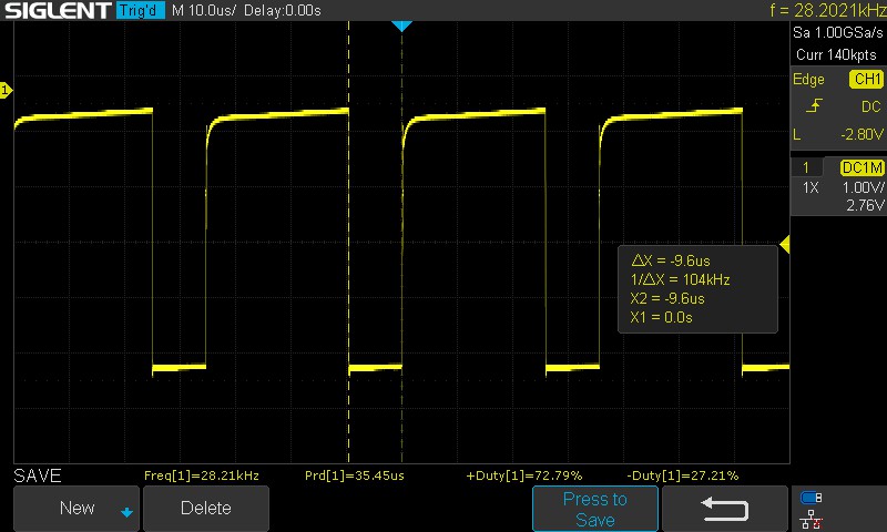

Ik heb een schakeling gemaakt met een NE555.
Zie bijlage ne555.emf
Ik ben een amateur dus ik ken alleen de basics.
Je hebt dus R1, R2 en C1 en c2
C2 is al reeds 24pF
De frequentie is nu 28kHz.
Wat kan ik doen om een nog aanzienlijke hogere frequentie te krijgen?
De schakeling werkt verder.
Ik heb de oscilloscoop display bijgevoegd in het jpg bestand.

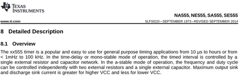

Een standaard NE55 wordt in de datasheet opgegeven voor 100 kHz max. Elke extra capaciteit verlaagt dit alleen maar.

En dan is de truuk niet om een belachelijk klein condensatortje te nemen. Uit de losse pols zou ik niet lager gaan dan 220p ofzo. De weerstand tussen pen 7 en pen 2/6 neem je dan lager om de frequentie te verhogen.

Volgen mijn berekeningen zou als bij R1 en R2 10K zou zijn een frequentie van 2MHz bereikt worden.
In dit geval geeft de oscilloscoop een misvormde frequentie van 700KHz aan.

Ik heb online naar de datasheet gekeken, maar kon geen max frequentie vinden.

Met 28pf gaat de eigen capaciteit van je bedrading en breadboard teveel meespelen. De vervorming hangt van je 555 en scope af.
Als je wat "redelijke waardes" invult kun je misschien wel 1MHz halen.
Neem voor de condensator 1n en voor de bovenste weerstand 1k. Kijk dan waar je met de onderste weerstand uit zou komen.
EDIT: met een condensator van 1n en dan voor beide weerstanden 470 ohm kom je redelijk netjes uit met een dutycycle van 67%. Een andere mogelijkheid is 470p, bovenste weerstand 470 ohm, onderste weerstand 1k2 geeft een iets nettere dutycycle van 58%.
Bovenste weerstand 1k zoals ik uit de losse pols had bedacht kan wel, maar dan wordt je onderste weerstand 220 ohm zodat pen 7 er vrij hard aan moet trekken en je dutycycle wordt 85%.

Zoals ik aangaf is dat de 'standaard' NE555 (volgens Ti)
Het leuke is dat er tegenwoordig veel imitaties in omloop zijn die soms op nieuwe machines geproduceerd worden.
De 'clones' halen daardoor soms (veel) hogere frequenties dan de originele..
Dus kwestie van proberen/experimenteren.

Je hebt zo te zien een heel mooie oscilloscoop maar interpreteren van wat je ziet is wat minder. Zoals fred101 vaak opmerkt: Datasheet lezen.
Een 555 heeft een maximale frequentie waarbij hij nog werkt. Afgezien van allerlei Chinese versies die de oorspronkelijke specs van de 555 niet halen.
